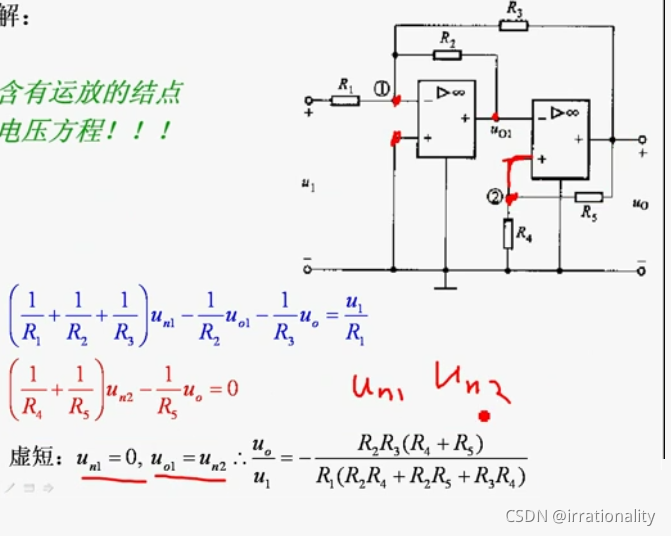

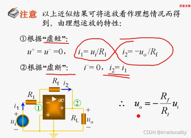

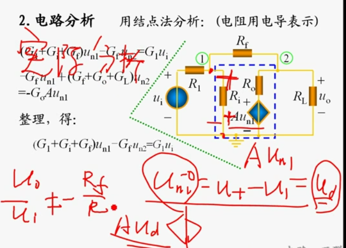

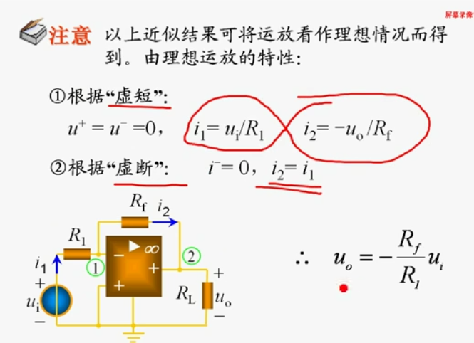

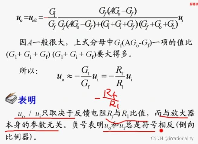

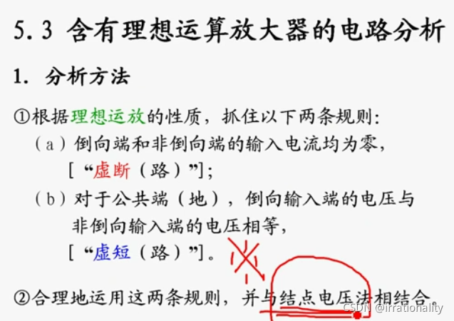

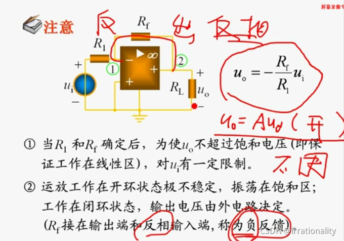

利用虚短和虚断,来求得这个比例关系
一般只要是输出端就不列写。

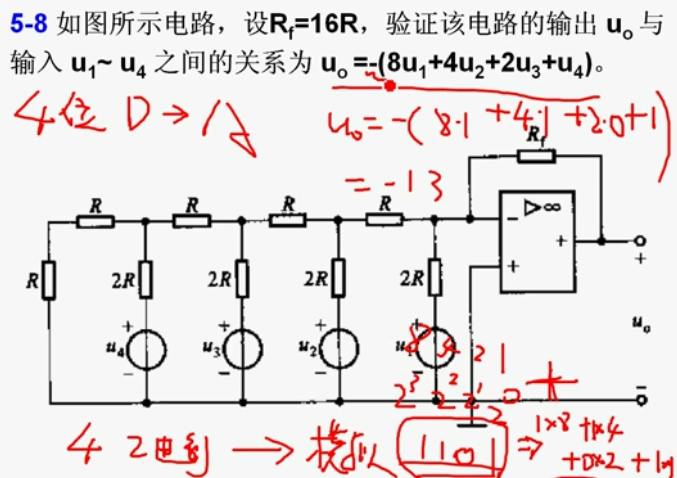

设计一个电路在计算机内部实现位运算。

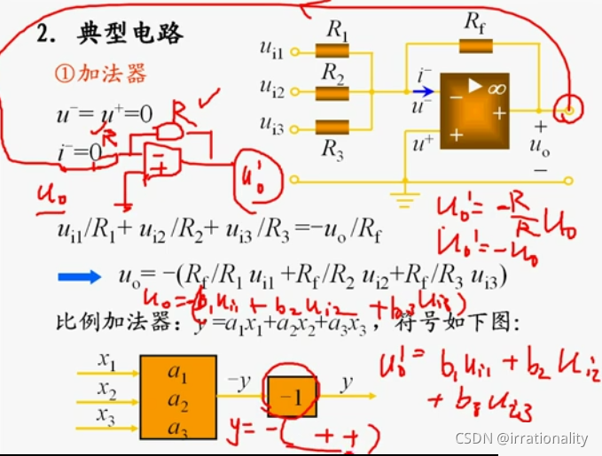

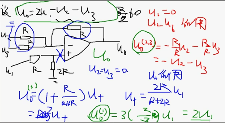

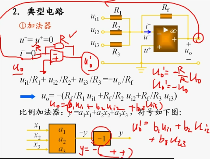

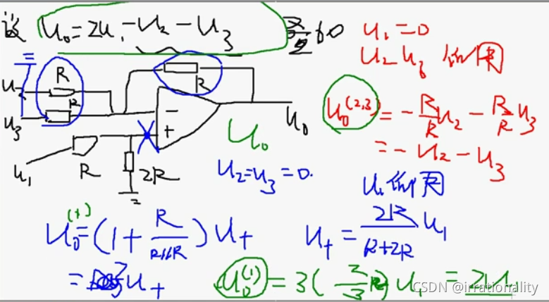

设计比例器的原理:叠加原理

利用虚短和虚断,来求得这个比例关系

设计比例器的原理:叠加原理
最后我们吧这个问题上升到本质

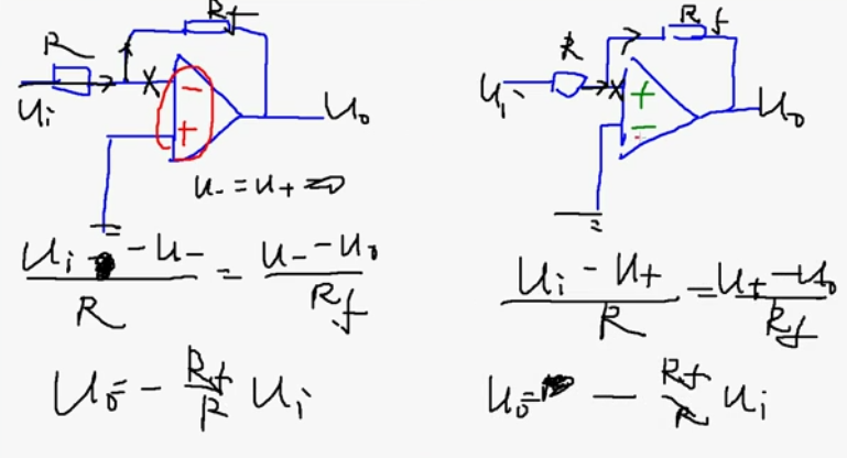

用虚短和虚断无法区别接线错误,如果你的实验数据不一样,那么你可能只需要对调一下正负极就可以了。
用实际电路去分析,才可以找到最终的错误!
