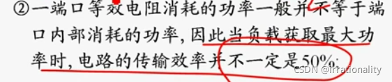

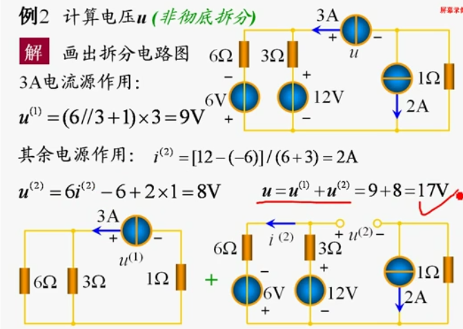

注意电压源要转化成电流源
 只适用于线性电路
单独作用的讨论:Us看成导线,Is看成开路

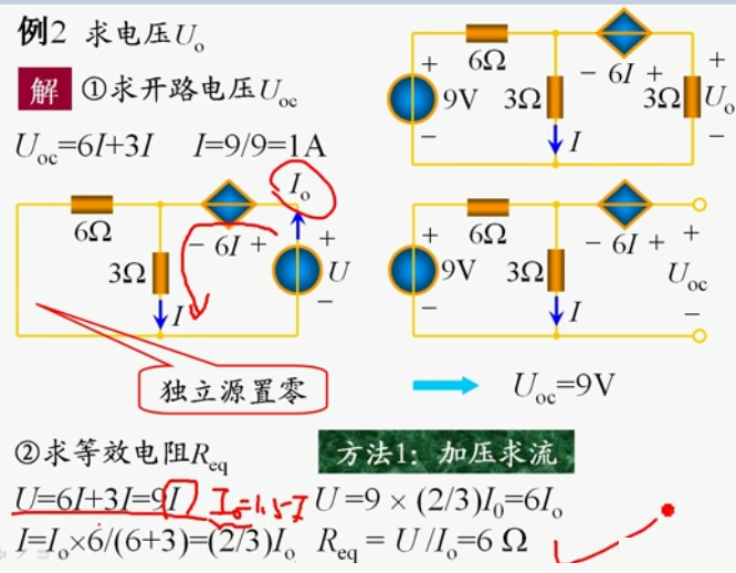

把受控源等效于类似的电阻去看待
注意,左图又是一个胳膊型电路!故可以当做一个回路
再次加强理解KVL 电压环路绕行一圈可以得到

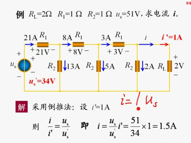

齐性定理
 比例关系 太美妙了

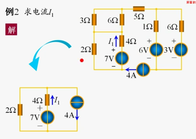

 非常巧妙,电压源本身的电流与电压源无关,而与其他结构有关。
太巧妙了,与电流源串联的部分直接去掉。

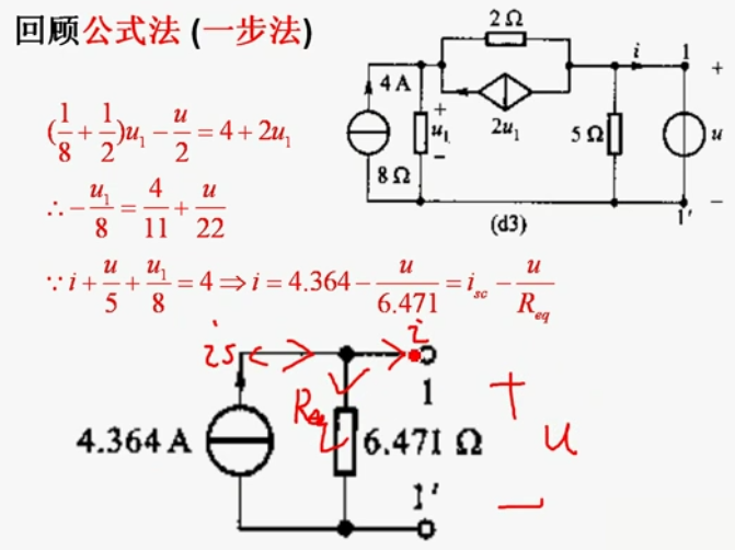

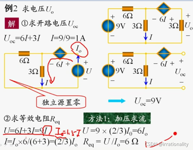

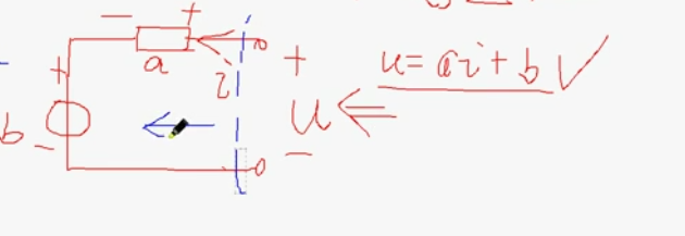

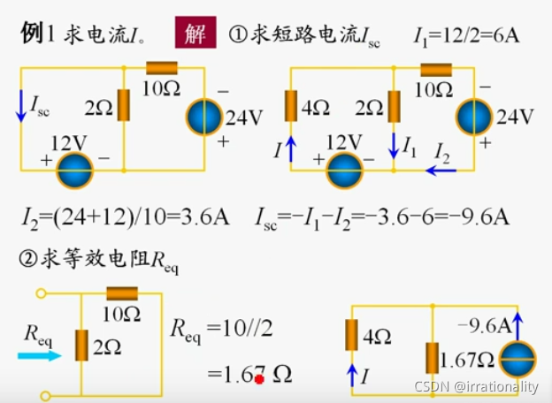

等效的一个过程,就算开路电压和短路电流,然后进一步的计算得到结果
 太强了 刚刚好
二欧可以去掉,这也是巧妙地吓人,确实之前的东西要融会贯通。
分别考虑了2Ω电流和10欧姆的电流二者的叠加作用。

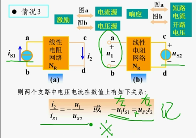

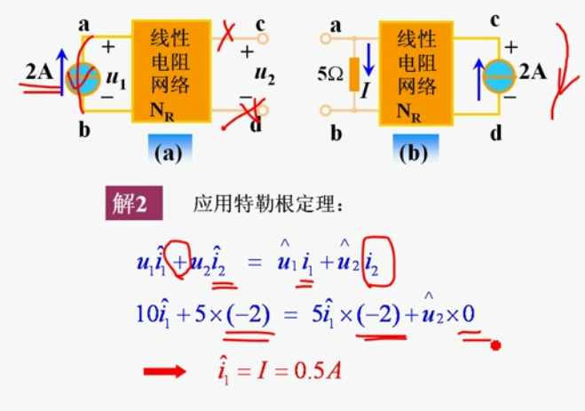

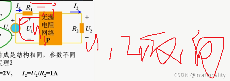

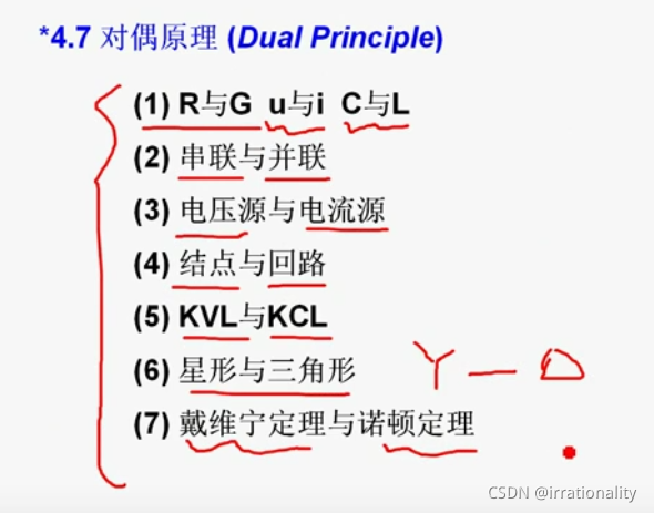

拟功率定理
这个图要注意几点 I1题上已经给了 视作不是0 同时I2是断路后自己画上的,是一个开路,为0

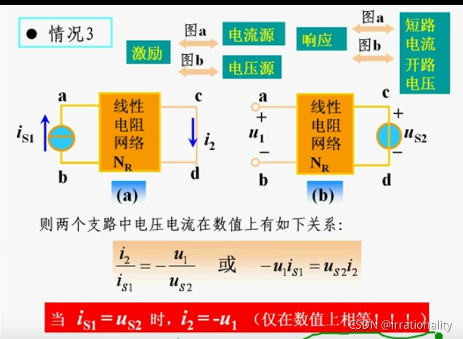

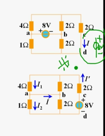

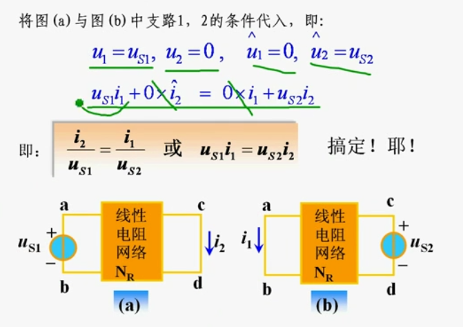

互易定理之后参考方向变成相同。
 拓扑结构实际是相同的,因为开路可以当做电阻无穷。
有受控源,电阻可以是0,也可以是负数

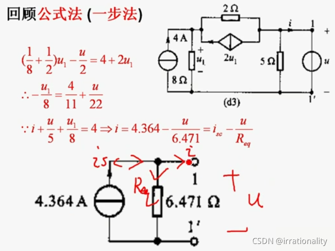

一步法在外国很是盛行。
 特别注意一下上面这个图
串联
把第一个式子右边的U2移到左边就得到第二个式子

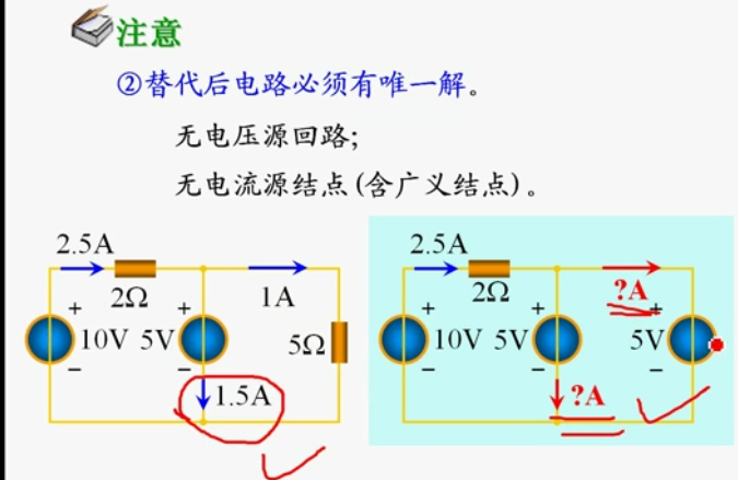

如果有电流源,这条路上不论有什么元件,不论有多大电阻,电流都是由电流源决定
也就是串联的电导
可以有电压源 但是不能有电流源
所以电流源路上的电导不参与结点方程
