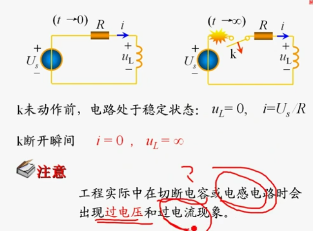

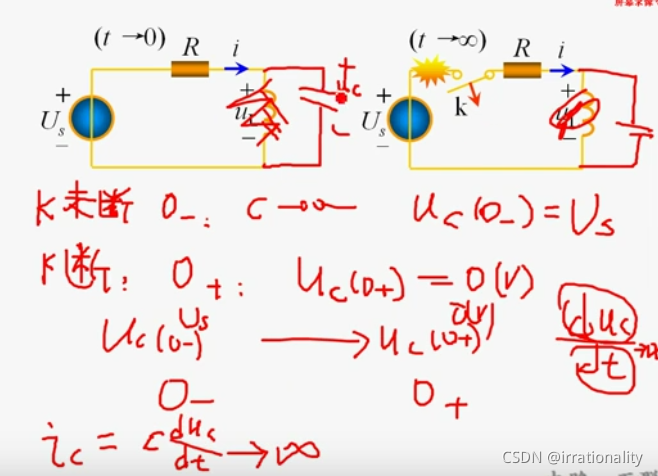

【摘要】  说白了,这个动态电路有过渡过程,电阻电路没有过渡过程,可以跳变。当然动态电路也可以有跳变现象。    主要是du/dt 太大了,所以会产生过电流现象  动态电路方程也是电路中的一个关键点!    这个时候,直接用电压源替代电容,不得不说,要是不学,自...

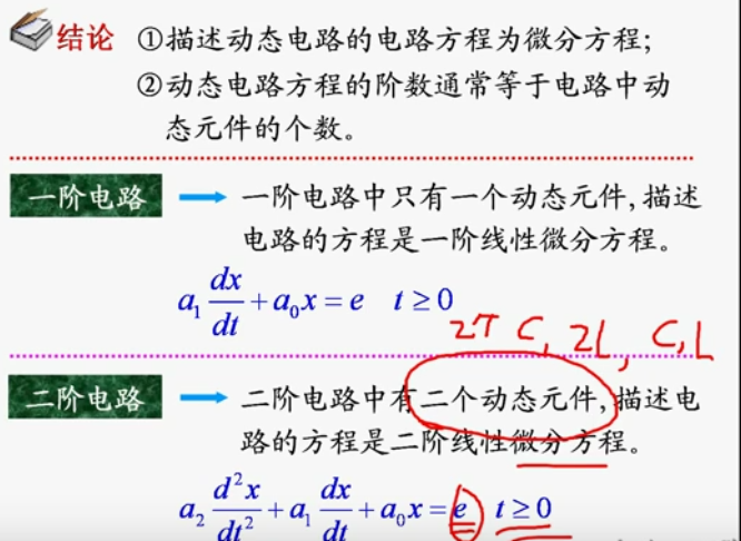

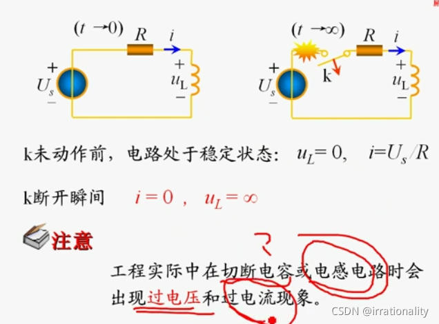

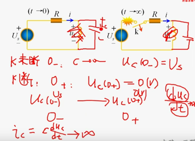

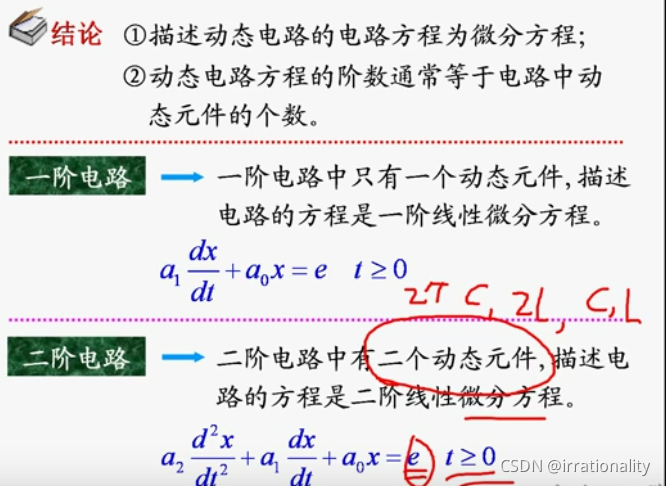

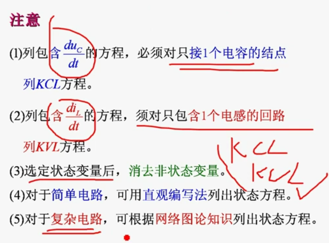

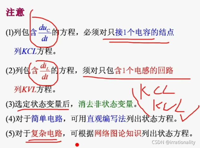

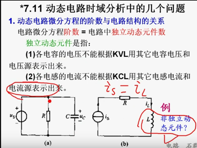

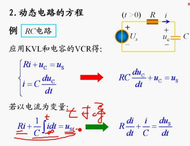

 动态电路方程也是电路中的一个关键点!

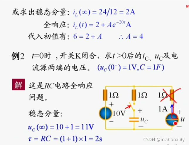

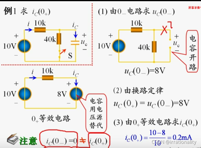

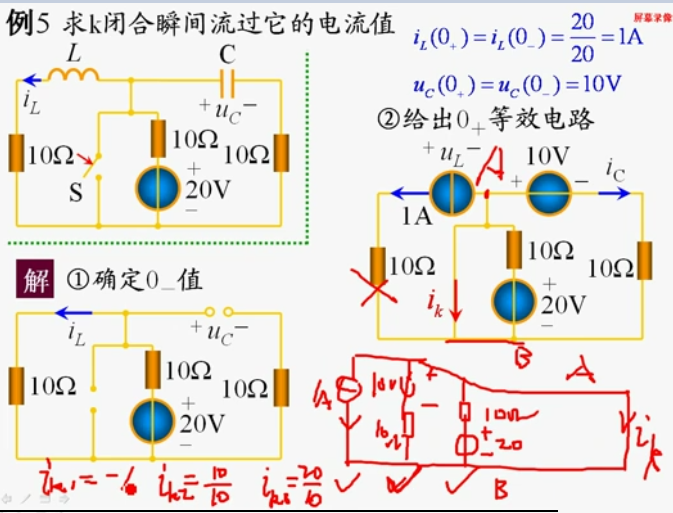

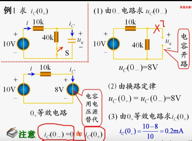

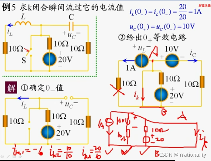

 这个时候,直接用电压源替代电容,不得不说,要是不学,自己是很难想到这样的方法的。

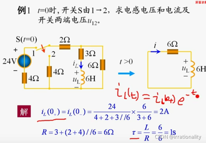

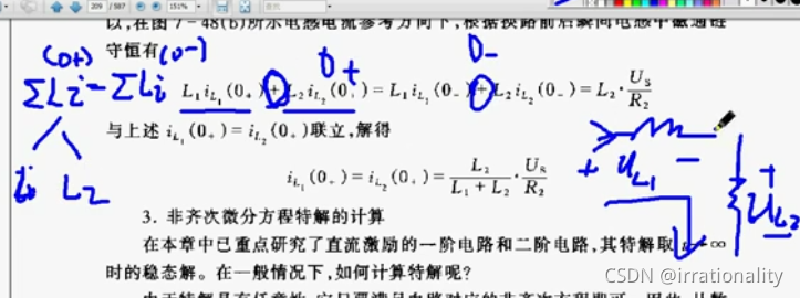

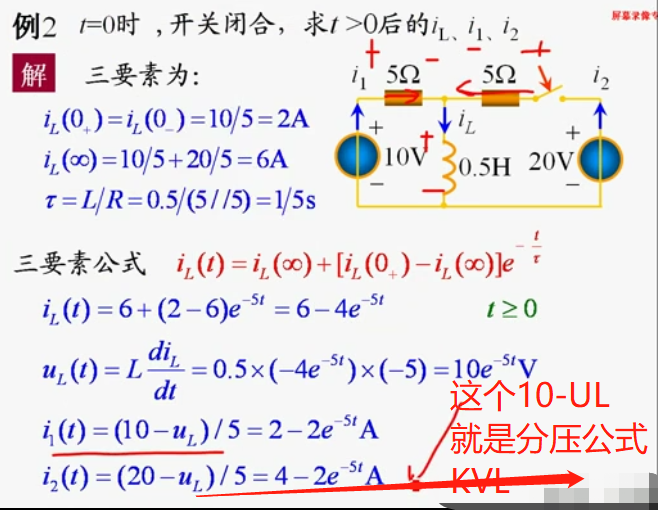

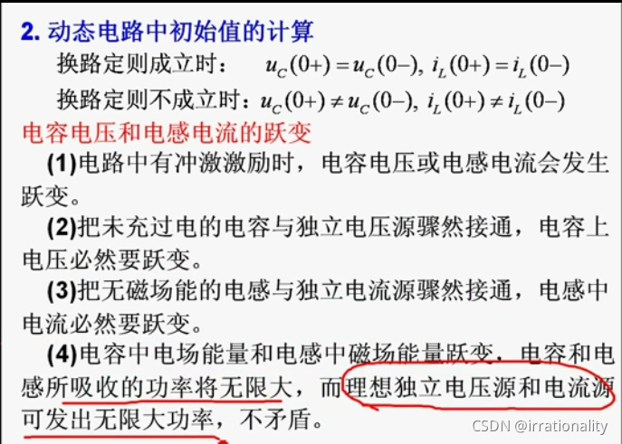

注意非突变量U_C I_L
突变量 U_LI_C

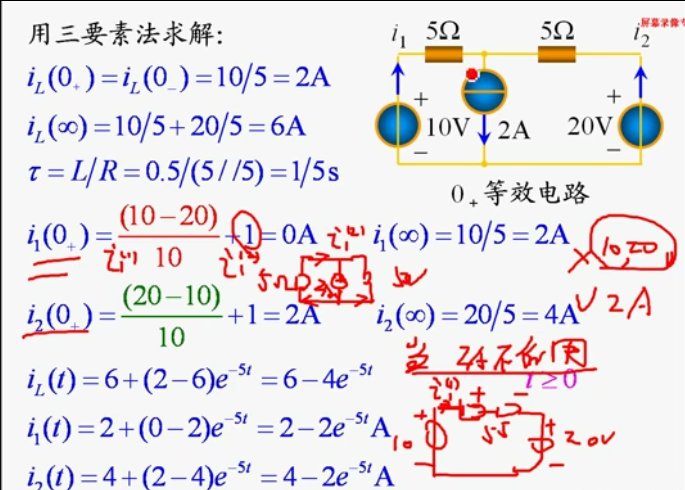

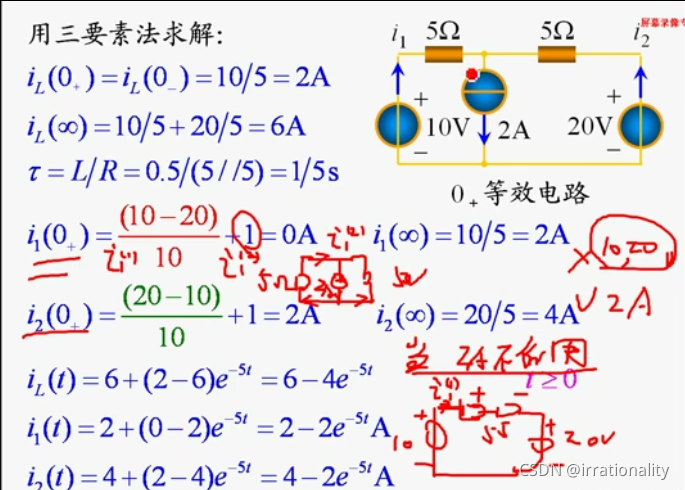

 三节法求电流,非常给力。

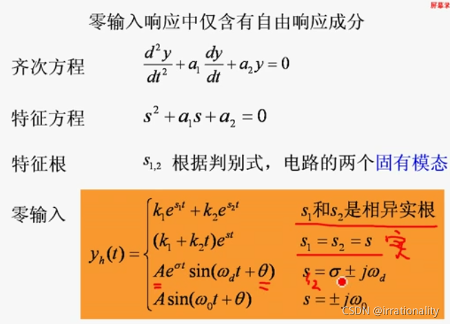

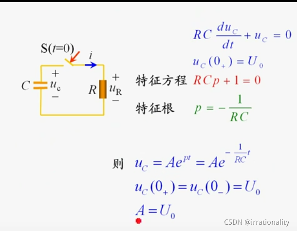

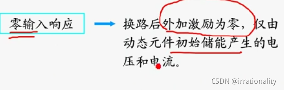

 零输入响应的定义
 数学不好的话就不行奥

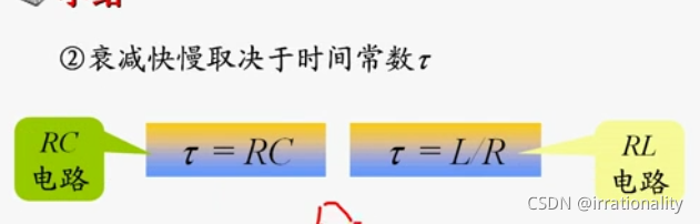

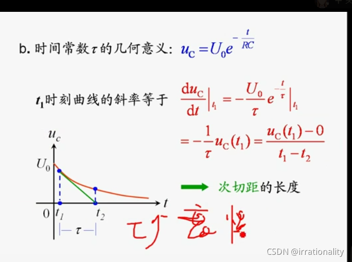

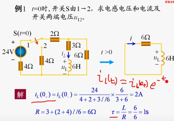

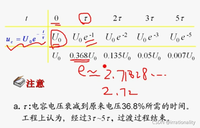

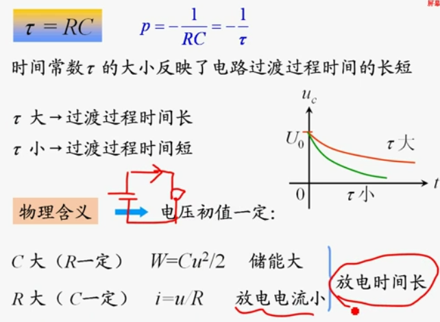

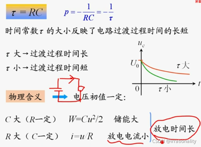

时间常数τ也是次切距

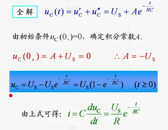

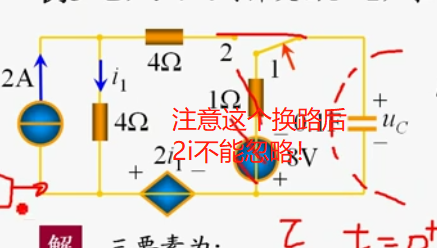

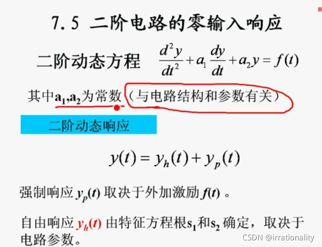

上面这个题,是个板子题,值得一记

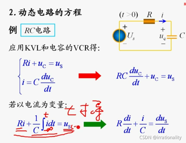

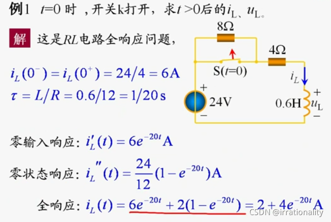

 R是换路后除了C以外的Req

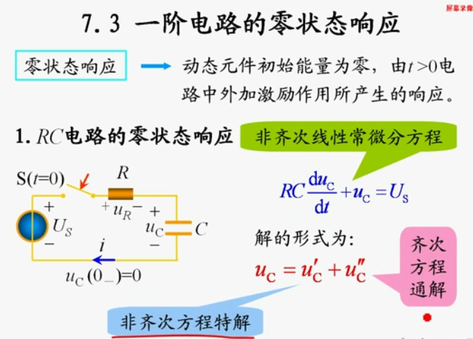

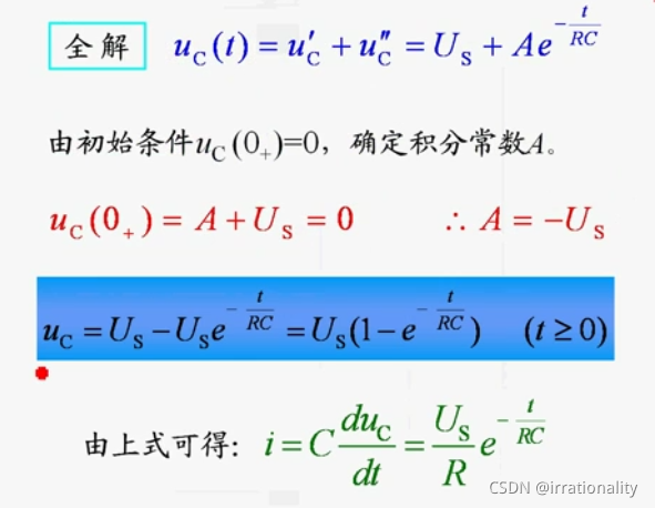

就是KVL然后把I换掉而已。

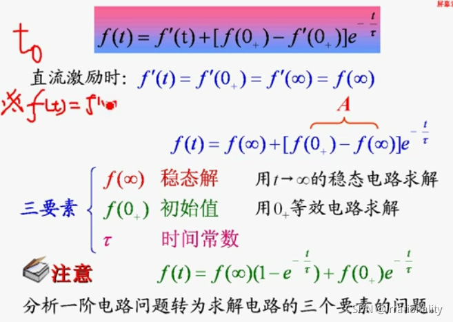

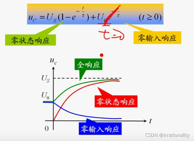

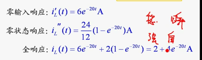

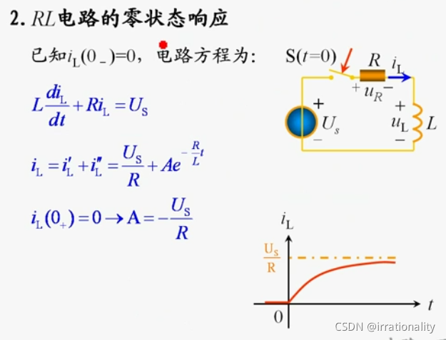

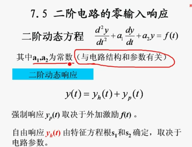

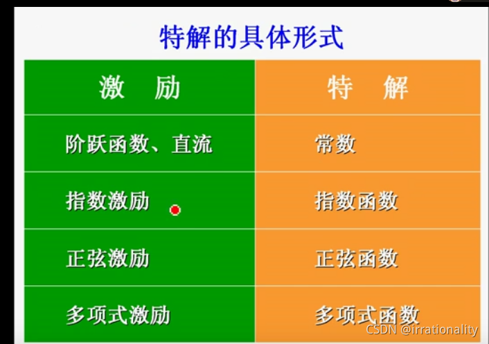

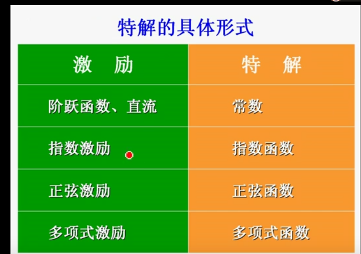

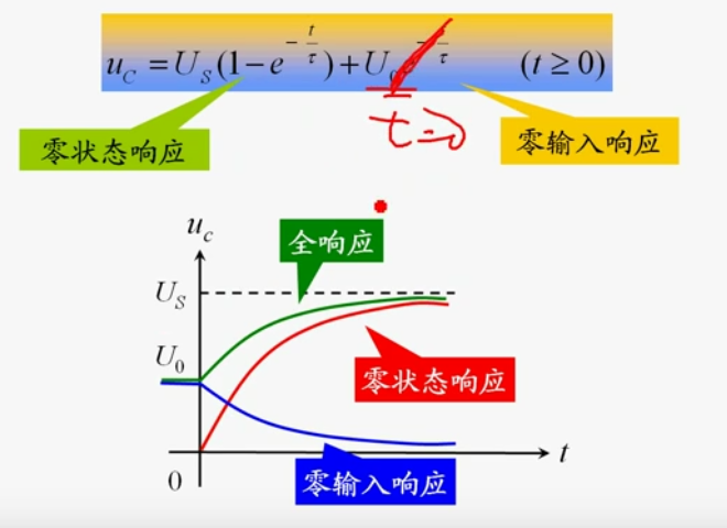

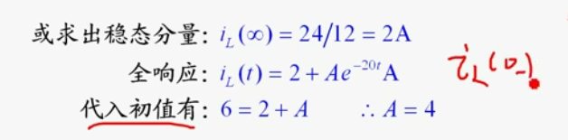

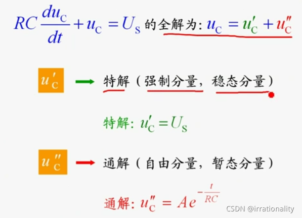

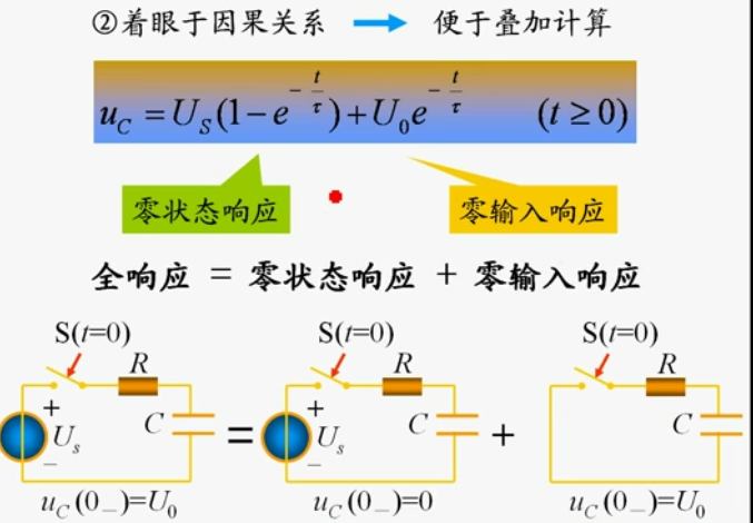

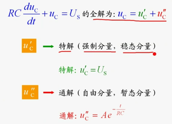

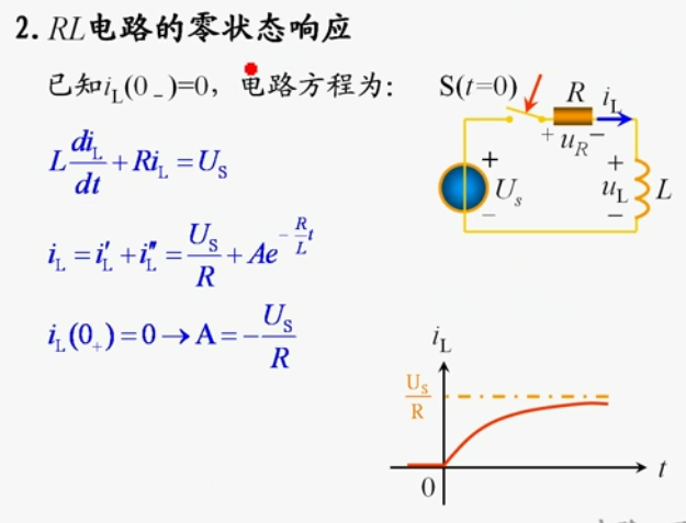

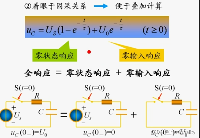

 零状态响应,自由分量,强制分量。

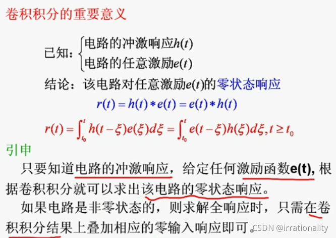

 实际上就是一个拆分,零状态响应和零输入响应。
 美丽的叠加原理,是不是像波的叠加呢?

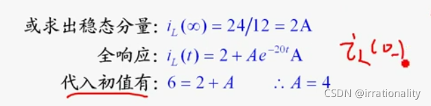

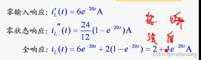

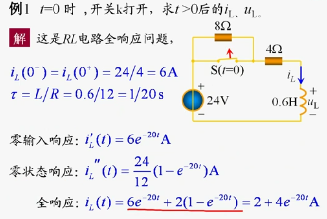

零输入响应:没有外接电源,一定是非零状态;
零状态响应:最开始是0,然后有外界激励
注意看上面这个,零输入,最开始就是6A的0-时刻电流,
零状态就是无穷处的。
零输入,零状态,实际:考虑两个合成(强迫、稳定     暂态、自由)
 还是那句老话,在考虑Req的时候,电压源短路,电流源开路。

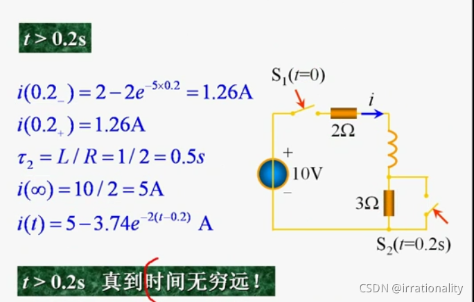

相当于以0.2为新的计时起点

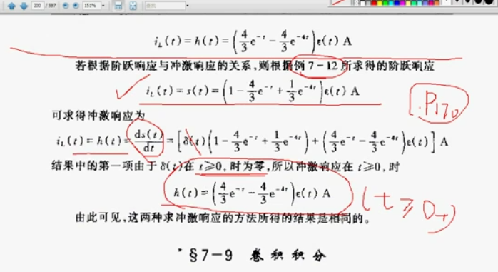

这个公式是怎么推到出来的呢?

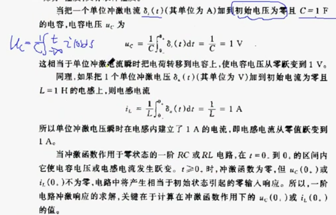

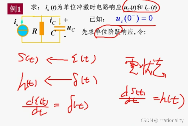

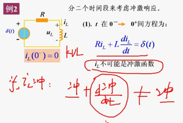

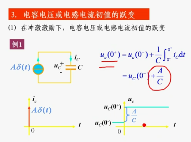

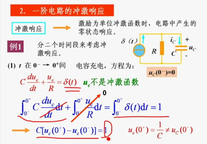

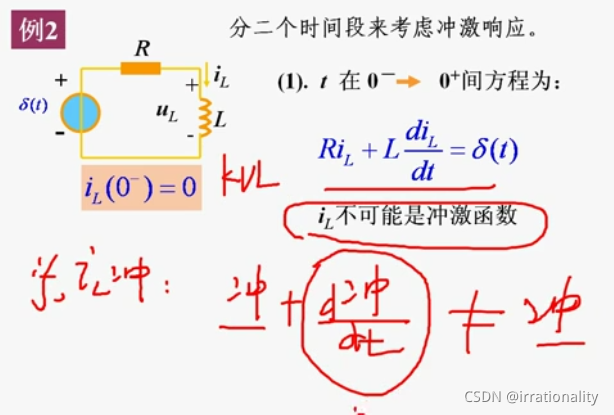

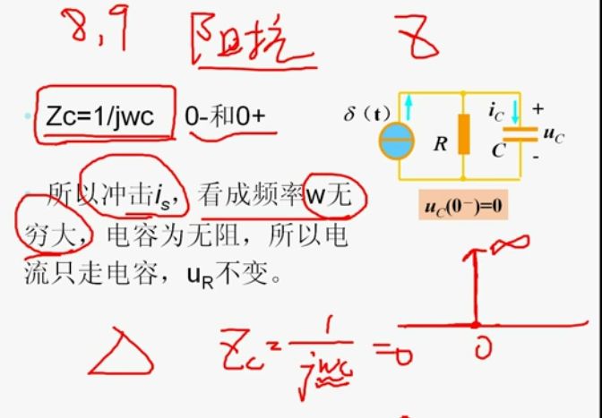

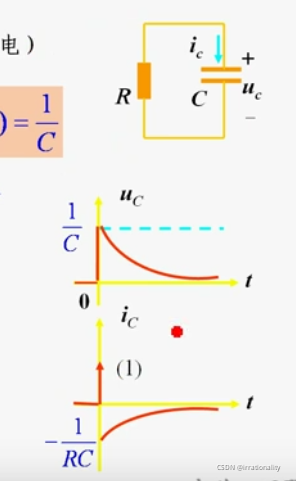

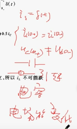

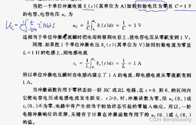

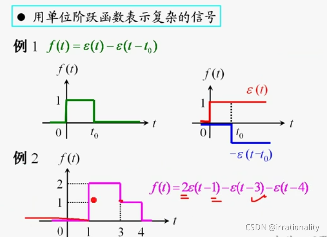

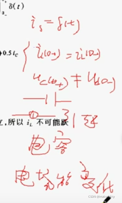

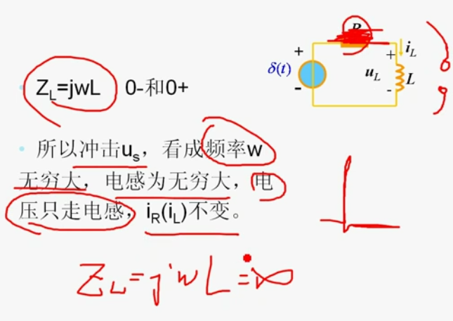

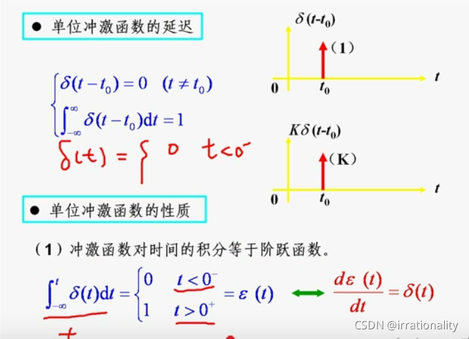

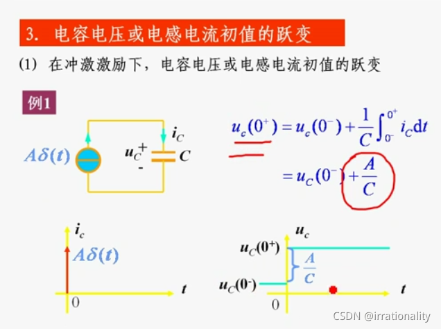

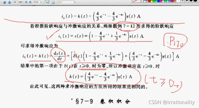

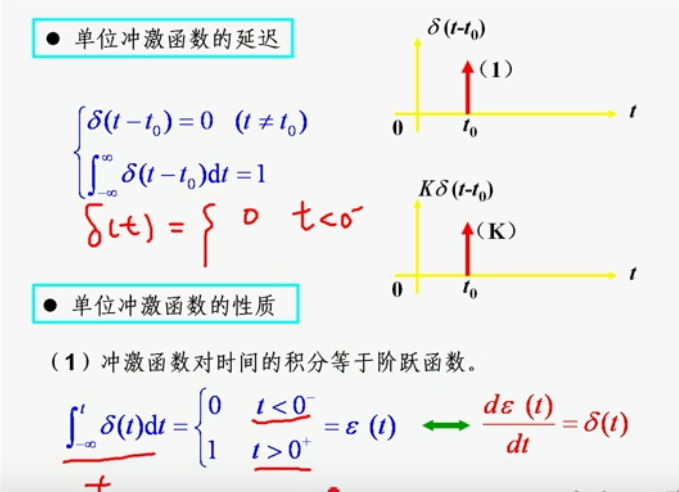

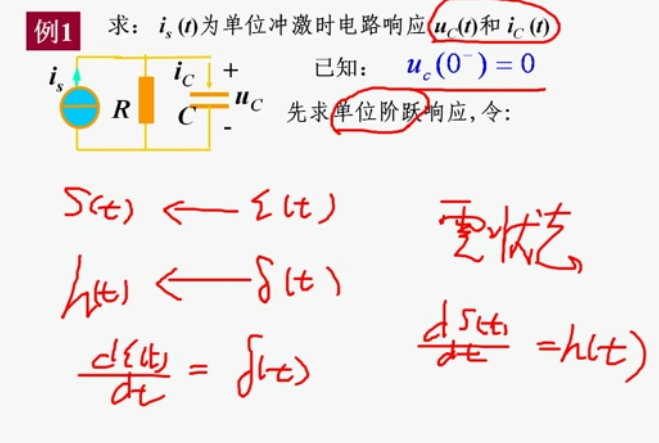

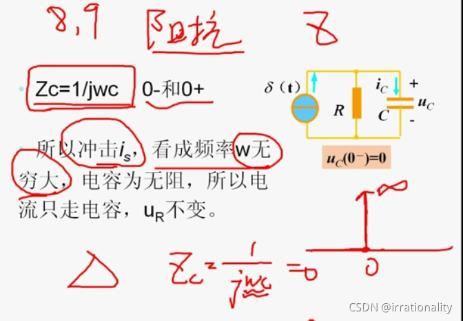

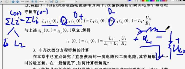

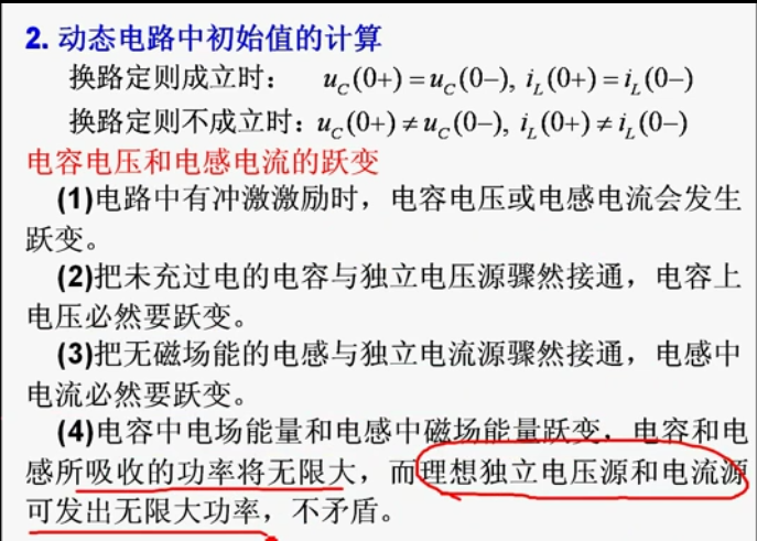

 单位冲激电流加到电容,单位冲击电压加到电感。

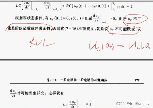

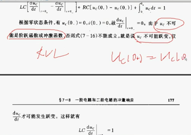

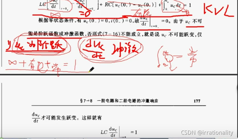

常数值的跳变又不属于冲激函数!
可以用同一种方法证明Uc不是冲击
 这就相当于是利用单位冲激可以一瞬间把他冲上去。
倘若为阶跃函数,然后推翻了
冲激函数也用高阶无穷大推翻了 。
冲激函数积分是常数,冲激函数的导数积分是无穷

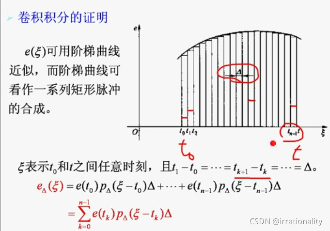

 它将定积分理解为冲激函数的合成
