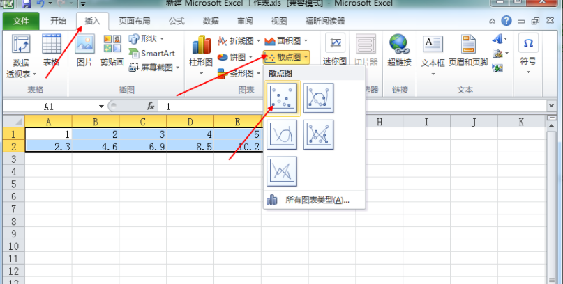

第二步:点击插入,选择散点图

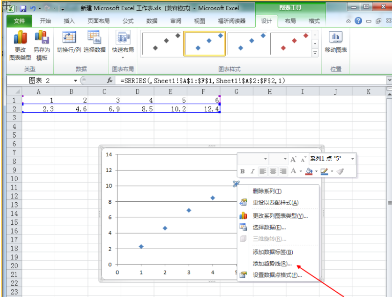

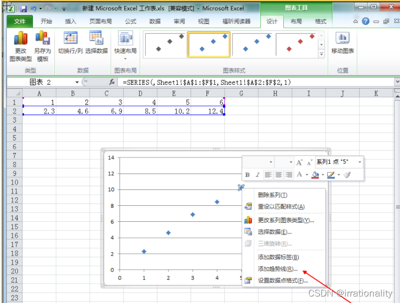

第三步:选中散点图之后,会出现图表,点击上面的任何一点。然后右击,选择添加趋势线。

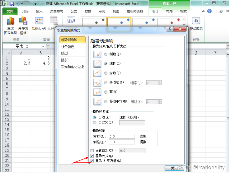

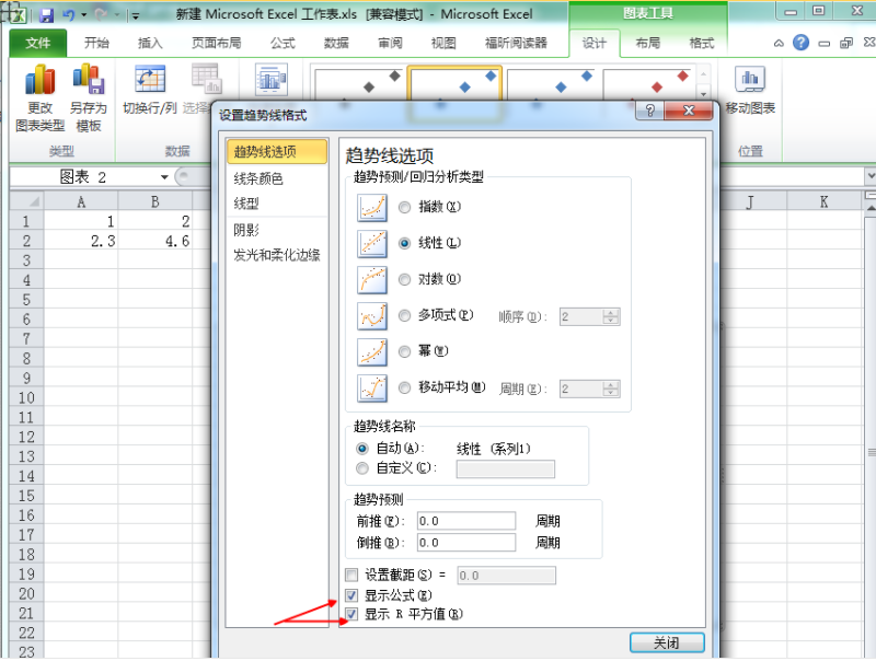

第四步:弹出一个窗口,选择窗口箭头所示的两个选项,必须要选,这两个选项可以看出数据之间的相关性。

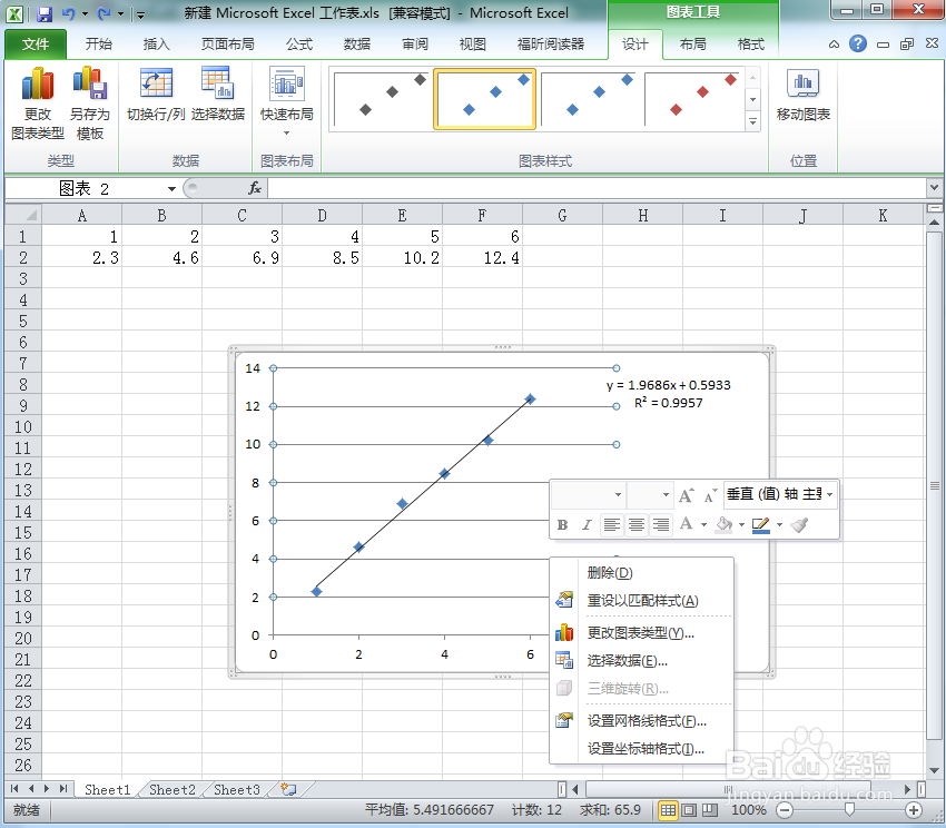

第五步:点击图标中网格线,右键、选择删除
第六步:一条回归直线算是完成了,如果图表不是很美观,可以通过拖拉,改变其大小。
