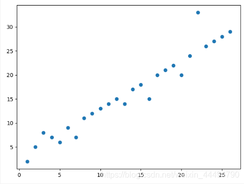

可以看到我们的数据散点图肉眼看上去还是很有线性关系的,同时r²的结果也证明了这种关系,说明我们的数据应该还是挺适合最线性规划分析的。
散点图
