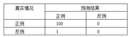

用测试数据集的精度来表示模型的泛化能力在正负样本比例相差较大的时候就不适用了。
如:
上表的混淆矩阵可知:
测试数据集正样本和负样本的比例是 100:1,把所有样本都检测为正样本,准确率 99%,但不能说明模型的泛化能力强,因为不能反映模型对负样本的检测能力。运用精度来表示测试数据集的泛化能力,测试数据集的正负样本比例应该均衡(1:1)。
