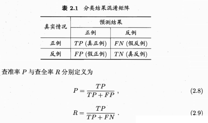

3.查准率(precision)与查全率(recall)和F1: 适用于二分类问题

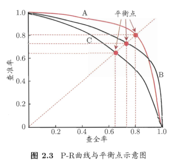

P-R图:
P-R图的横轴是查全率R, 纵轴是差准率。
如果确定上图中A,B,C三种算法在同一数据集的性能优劣?
- 首先B,C进行比较,C的曲线完全被B包住,则此时B的性能一定是比B要好的。
- 然后如何比较有交叉的A和B:可以通过比较积分面积、平均F1、平均Fbeta以及EBP来大致 确定。

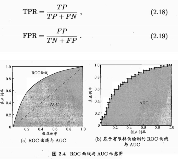

ROC图:
ROC曲线的横轴是假正例率(FPR), 纵轴是真正例率(TPR);
由于样例个数是有限的,实际中绘制上图b中的ROC曲线
与P-R曲线相似,可以通过: 1.是否被包住 2.积分面积 来比较性能

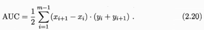

AUC
可以通过对ROC曲线做积分面积得到

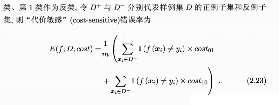

代价敏感错误率与代价曲线:预测值与实际值不同出现误差,但是不同的预测错误造成的影响是不同的,由此引入代价以及代价矩阵;在非均等的代价下,ROC曲线不能直接反映出学习器的期望总体代价,而代价曲线可以;
代价敏感(cost-sensitive)错误

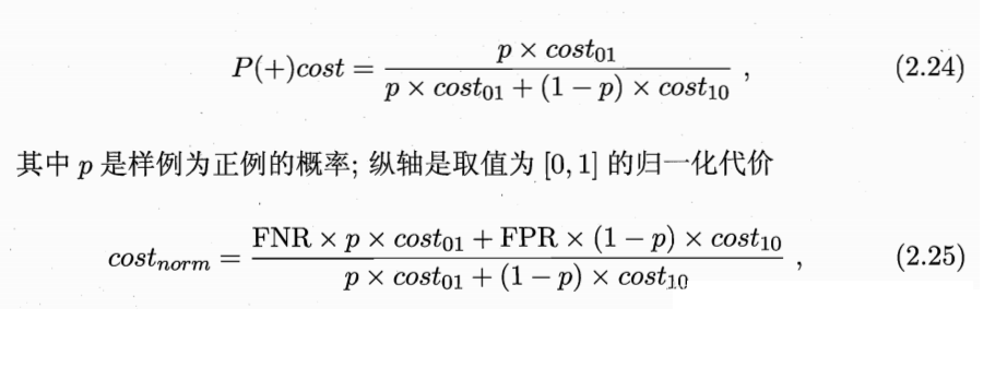

代价曲线:
横轴是正例概率代价,纵轴是归一化代价
代价曲线的绘制:
