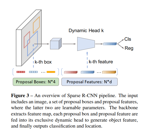

Sparse R-CNN 框架的关键思想是用一小组提议框(例如 100)替换来自区域提议网络(RPN)的数十万候选。 管道如图 3 所示。
image-20210922093056119
Sparse R-CNN 是一个简单的、统一的网络,由一个主干网络、一个动态实例交互头部和两个特定任务的预测层组成。 总共有三个输入,一个图像,一组提案框和提案特征。 后两者是可学习的,可以与网络中的其他参数一起优化。 我们将详细描述本节中的每个组件。

可学习的提案功能。 尽管 4-d 提议框是描述对象的简短而明确的表达,但它提供了对象的粗略定位,并且丢失了许多信息细节,例如对象姿势和形状。 在这里,我们引入了另一个称为提议特征(N×d)的概念,它是一个高维(例如,256)潜在向量,并有望对丰富的实例特征进行编码。 提案特征的数量与框相同,接下来我们将讨论如何使用它。
动态实例交互头。 给定 N 个提议框,Sparse R-CNN 首先利用 RoIAlign 操作为每个框提取特征。 然后每个框特征将用于使用我们的预测头生成最终预测。 受动态算法 [23, 44] 的启发,我们提出了动态实例交互头。 每个 RoI 特征都被送入其自己的用于对象定位和分类的专用头部,其中每个头部都以特定的提议特征为条件。

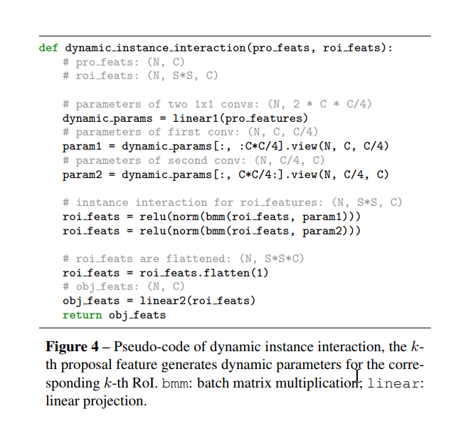

图 4 说明了动态实例交互。 在我们的设计中,提案特征和提案框是一一对应的。 对于 N 个提议框,采用了 N 个提议特征。 每个 RoI 特征 fi(S × S; C) 将与相应的提议特征 pi© 交互以过滤掉无效的 bin 并输出最终的对象特征 ©。 对于轻型设计,我们进行了两次连续的 1 × 1 与 ReLU 激活函数卷积,以实现交互过程。 这两个卷积的参数由相应的proposal特征生成。
交互式头部的实现细节并不重要,只要支持并行操作以提高效率即可。 最终的回归预测由3层感知计算,分类预测由线性投影层计算。

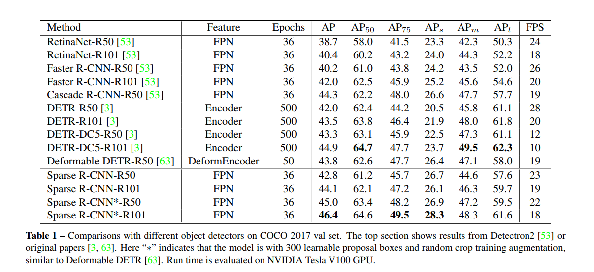

我们提供了两个版本的 Sparse R-CNN 以与表 1 中的不同检测器进行公平比较。第一个版本采用 100 个可学习的建议框,没有随机裁剪数据增强,用于与主流目标检测器进行比较,例如 Faster R-CNN 和 RetinaNet [53]。 第二个利用 300 个具有随机作物数据增强的可学习建议框,并用于与 DETR 系列模型进行比较 [3, 63]。
image-20210922125621961
如表 1 所示,Sparse R-CNN 的性能大大优于成熟的主流检测器,例如 RetinaNet 和 Faster R-CNN。 出人意料的是,基于 ResNet-50 的 Sparse RCNN 达到了 42.8 AP,在准确率上已经与 ResNet-101 上的 Faster R-CNN 竞争。
我们注意到 DETR 和 Deformable DETR 通常采用更强的特征提取方法,例如堆叠编码器层和可变形卷积。 Sparse R-CNN 的更强实现用于与这些检测器进行更公平的比较。 即使使用简单的 FPN 作为特征提取方法,稀疏 R-CNN 也表现出更高的精度。 此外,与 DETR 相比,Sparse R-CNN 对小物体的检测性能要好得多(26.7 AP vs. 22.5 AP)。

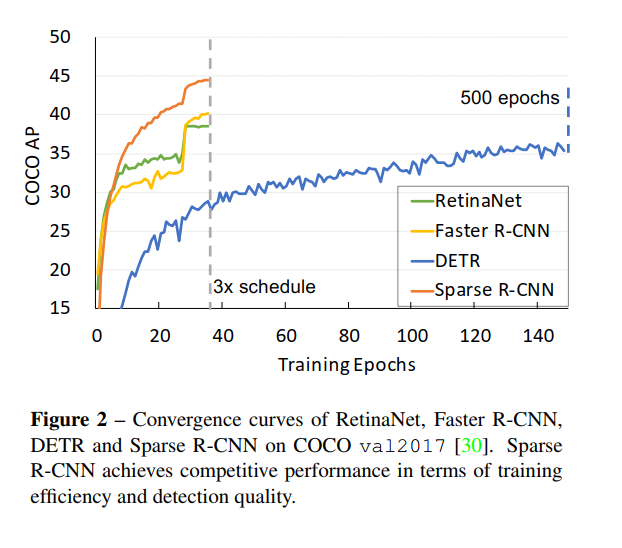

Sparse R-CNN 的训练收敛速度比 DETR 快 10 倍,如图 2 所示。 DETR 自提出以来一直受到收敛缓慢的困扰,这促使了 Deformable DETR 的提议。 与 Deformable DETR 相比,Sparse R-CNN 在准确性(45.0 AP vs. 43.8 AP)和更短的运行时间(22 FPS vs. 19 FPS)方面表现出更好的性能,训练时间更短(36 epochs vs. 50 epochs)。
Sparse R-CNN 的推理时间与其他检测器相当。 我们注意到具有 100 个建议的模型以 23 FPS 运行,而 300 个建议仅降低到 22 FPS,这要归功于动态实例交互头的轻量级设计。

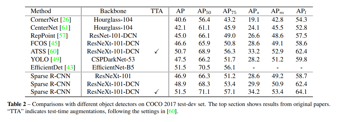

表 2 将 Sparse R-CNN 与 COCO 测试开发集中的其他方法进行了比较。 使用 ResNeXt-101 [55] 作为主干,Sparse R-CNN 在没有花里胡哨的情况下达到 46.9 AP,使用 DCN [7] 达到 48.9 AP。 通过额外的测试时间增强,Sparse R-CNN 达到 51.5 AP,与最先进的方法相当。

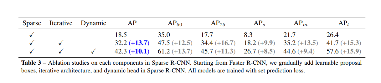

可学习的提案箱。 从 Faster R-CNN 开始,我们天真地用一组稀疏的可学习提议框替换了 RPN。 性能从 40.2 AP(表 1 第 3 行)下降到 18.5(表 3)。 我们发现,即使堆叠了更多的全连接层,也没有明显的改进。
image-20210922125915053

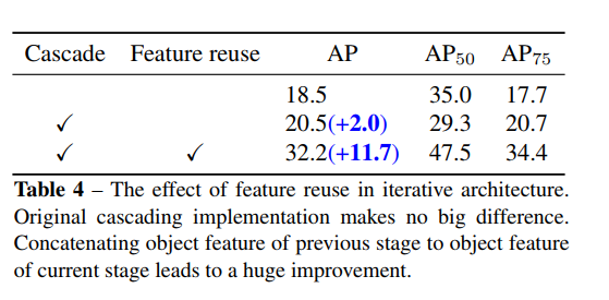

**迭代架构。**迭代更新框是提高其性能的直观想法。然而,我们发现一个简单的级联架构并没有太大的区别,如表 4 所示。我们分析原因是与 [2] 中主要定位在对象周围的精炼提议框相比,我们案例中的候选框是更粗糙,使其难以优化。我们观察到一个提案框的目标对象在整个迭代过程中通常是一致的。因此,可以重用前一阶段的对象特征来为下一阶段发挥强大的提示作用,例如,对象特征编码了对象姿态和位置等丰富的信息。为此,我们将前一阶段的对象特征连接到当前阶段。特征重用的这种微小变化导致在原始级联架构的基础上增加了 11.7 个 AP。最后,迭代架构带来了 13.7 个 AP 的提升,如表 3 第二行所示。

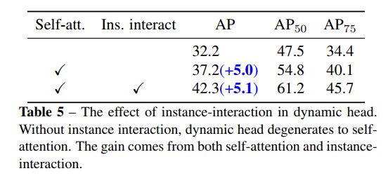

动态头。 动态头部以与上面讨论的迭代架构不同的方式使用前一阶段的对象特征。 上一阶段的对象特征不是简单的拼接,而是先由self-attention模块处理,然后作为proposal特征来实现当前阶段的实例交互。 selfattention 模块应用于对象特征集,用于推理对象之间的关系。 表 5 显示了自我注意和动态实例交互的好处。 最后,Sparse R-CNN 达到了 42.3 AP 的准确率 。

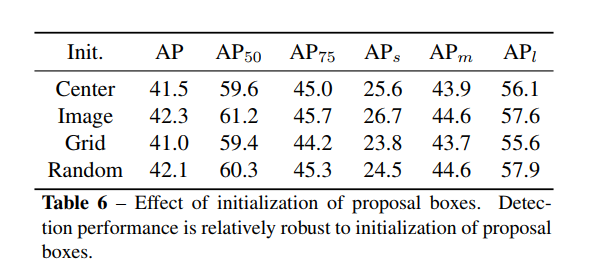

**提案框的初始化。**密集检测器始终严重依赖于候选对象的设计,而稀疏 R-CNN 中的候选对象是可学习的,因此避免了与设计手工制作的锚点相关的所有工作。然而,人们可能会担心提案框的初始化在 Sparse RCNN 中起着关键作用。这里我们研究了不同的初始化proposal box方法的效果: • “中心”表示所有提案框都位于图像开始时的中心,高度和宽度设置为图像大小的0.1。 • “图像”表示所有提案框都初始化为整个图像大小。 • “网格”表示提议框在图像中被初始化为常规网格,这正是 GCNN [34] 中的初始框。 • “Random”表示提议框的中心、高度和宽度均使用高斯随机初始化 从表 6 中我们可以看出 Sparse R-CNN 的最终性能对提议框的初始化相对稳健。

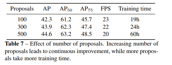

提案数量。 提议的数量在很大程度上影响密集和稀疏检测器。 原始 Faster R-CNN 使用 300 个提议 [37]。 后来它增加到 2000 [53] 并获得更好的性能。 我们还在表 7 中研究了提案数量对 Sparse R-CNN 的影响。将提案数量从 100 增加到 500 会导致持续改进,表明我们的框架 很容易在各种情况下使用。 而 500 个建议需要更多的训练时间,所以我们选择 100 和 300 作为主要配置。

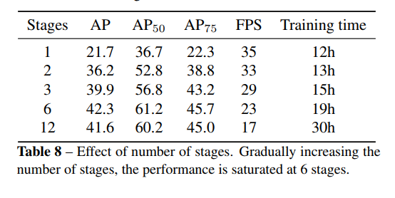

迭代架构中的阶段数。 迭代架构是一种广泛使用的技术,用于提高对象检测性能 [2, 3, 48],尤其是对于稀疏 RCNN。 表 8 显示了迭代架构中阶段数的影响。 没有迭代架构,性能只有21.7 AP。 考虑到第一阶段的输入建议是对可能的对象位置的猜测,这个结果并不奇怪。 增加到 2 级会带来 14.5 AP 的增益,最高可达有竞争力的 36.2 AP。 逐渐增加阶段数,性能在6个阶段饱和。 我们选择 6 个阶段作为默认配置。

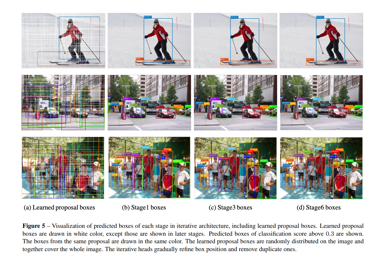

图 5 显示了收敛模型的学习提案框。这些框随机分布在图像上以覆盖整个图像区域。这保证了在稀疏候选条件下的召回性能。此外,级联头的每个阶段逐渐细化框位置并删除重复的位置。这导致高精度性能。图 5 还表明 Sparse RCNN 在稀有和人群中都表现出稳健的性能 场景。对于罕见情况下的对象,它的重复框在几个阶段内被删除。人群场景需要更多阶段来优化,但最终每个对象都被精确且唯一地检测到。
