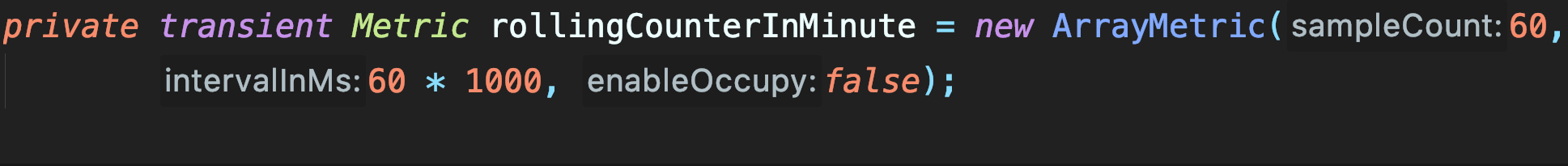

可知,Sentinel 统计了 秒 和 分 两个维度,现在看其实现类
ArrayMetric
Sentinel中的基本度量标准类,使用内部 BucketLeapArray。
属性
  • 以分钟维度统计的使用来说,使用子类 BucketLeapArray 实现。
构造器

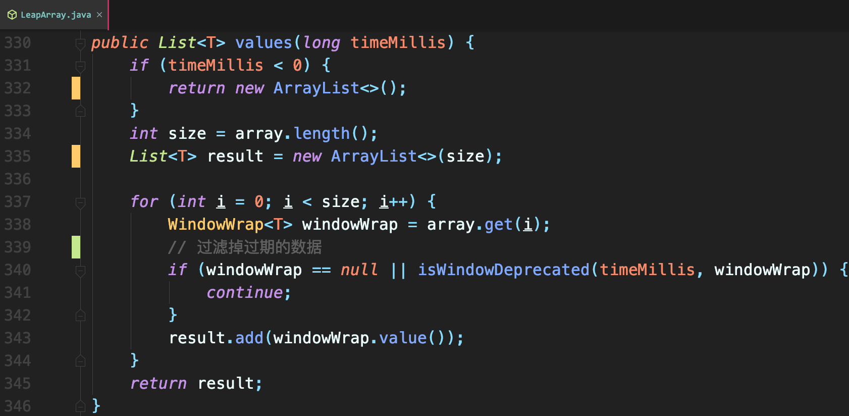

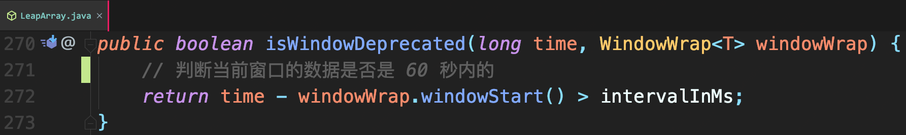

添加数据的时候,先判断当前走到哪个窗口了(当前时间(s) % 60 即可),然后需要判断这个窗口是否是过期数据,如果是过期数据(窗口代表的时间距离当前已经超过 1 分钟),需要先重置这个窗口实例的数据。
统计数据同理,如统计过去一分钟的 QPS 数据,就是将每个窗口的值相加,当中需要判断窗口数据是否是过期数据,即判断窗口的 WindowWrap 实例是否是一分钟内的数据。
核心逻辑都封装在了 currentWindow(long timeMillis) 和 values(long timeMillis)方法中。

获取数据,使用的是
values
  • 返回“有效”窗口中的数据
  • isWindowDeprecated

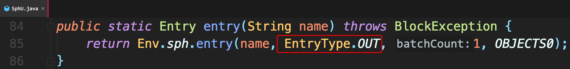

SphU#entry 方法的参数:
  • 第一个参数
    标识资源,通常就是我们的接口标识,对于数据统计、规则控制等,我们一般都是在这个粒度上进行的,根据这个字符串来唯一标识,它会被包装成 ResourceWrapper 实例。

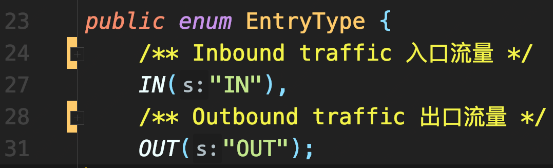

  • 第二个参数
    标识资源的类型
    • EntryType.IN
      入口流量,比如我们的接口对外提供服务,那通常就是控制入口流量
    • EntryType.OUT
      默认就是出口流量,它的业务需要调用订单服务,像这种情况,压力其实都在订单服务,那就指定它为出口流量。
流量类型在 SystemSlot 类中用以实现自适应限流,根据系统健康状态来判断是否要限流,如果是 OUT 类型,由于压力在外部系统中,所以就不需要执行该规则。
