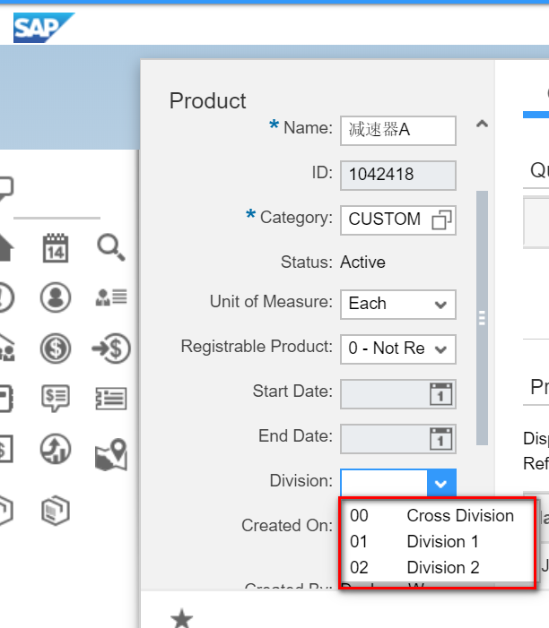

如何给SAP C4C的产品主数据division配置出新的下拉选项

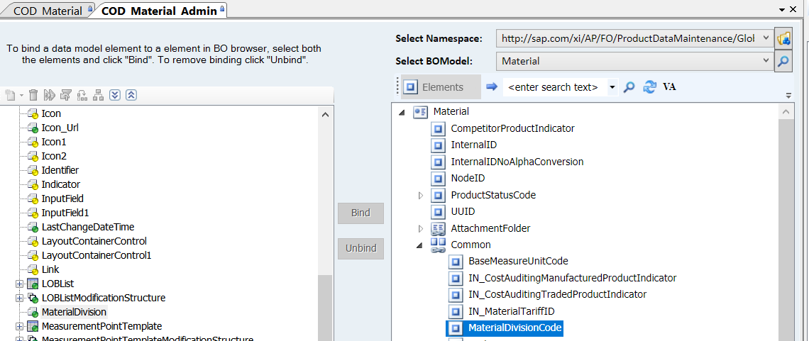

如图:C4C产品主数据division字段默认的下拉菜单选项:

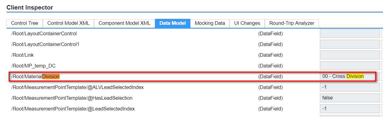

切换成调试模式,找到UI这个字段绑定的模型字段名称:/Root/MaterialDivision:
再找到这个UI模型字段绑定到的core BO字段:Material.Common.MaterialDivisionCode:

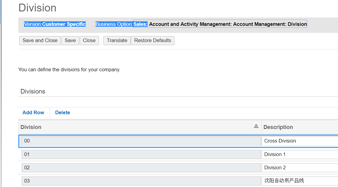

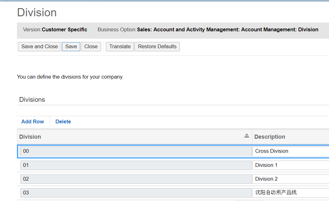

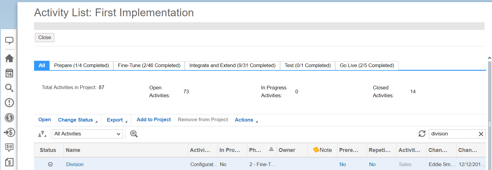

进入Business Configuration的Activity List,找到Division的配置:

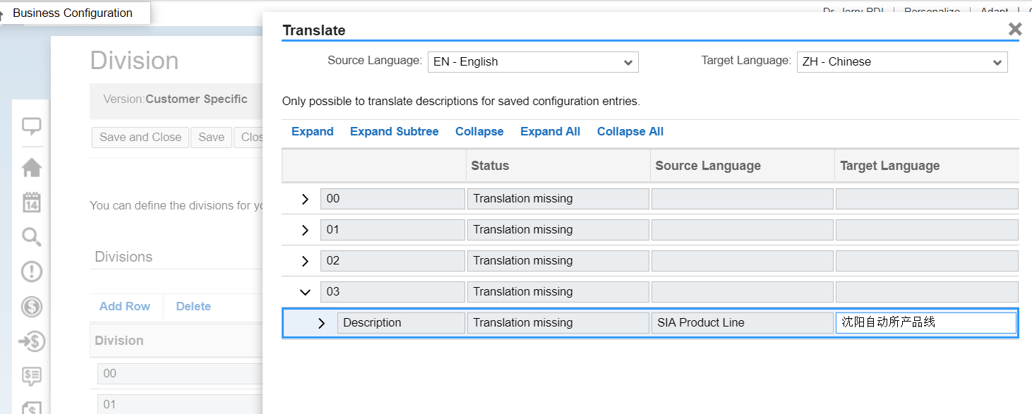

在这里添加一行新纪录:03-沈阳自动所产品线
