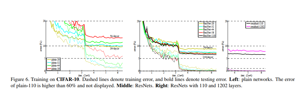

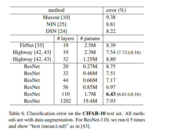

CIFAR-10 数据集 [20] 上也显示了类似的现象,这表明优化困难和我们方法的效果不仅仅类似于特定数据集。 我们在这个超过 100 层的数据集上展示了成功训练的模型,并探索了超过 1000 层的模型。

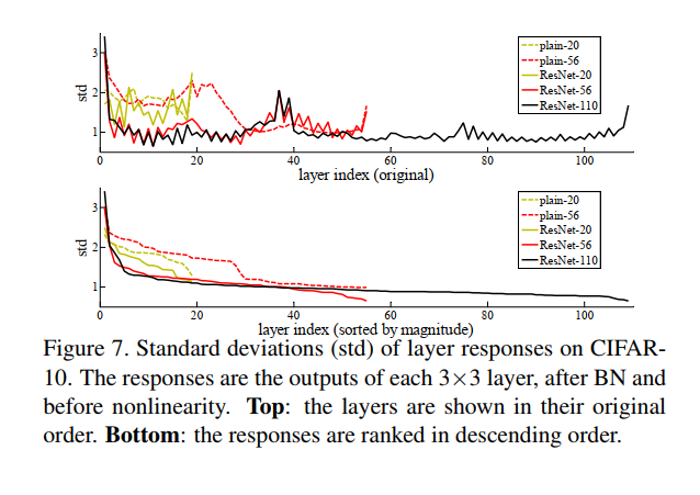

在实际情况下,恒等映射不太可能是最优的,但是我们的重构可能有助于对问题进行预处理。如果最优函数比零映射更接近于恒等映射,则求解器应该更容易找到关于恒等映射的抖动,而不是将该函数作为新函数来学习。我们通过实验(图7)显示学习的残差函数通常有更小的响应,表明恒等映射提供了合理的预处理。
