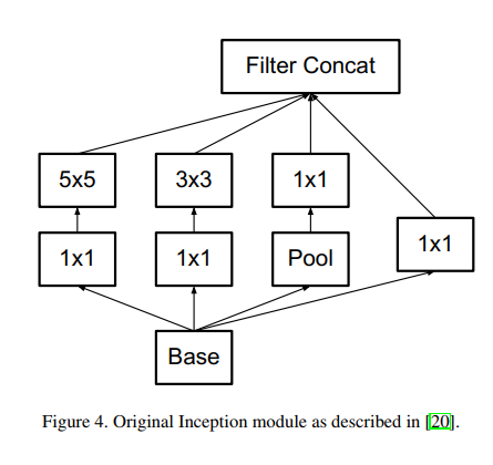

具有较大空间滤波器(例如5×5或7×7)的卷积在计算方面往往不成比例地昂贵。例如,具有n个滤波器的5×5卷积在具有m个滤波器的网格上比具有相同数量的滤波器的3×3卷积的计算量高 25 / 9 = 2.78 25/9=2.78 倍。当然,5×5滤波器在更前面的层可以捕获更远的单元激活之间、信号之间的依赖关系,因此滤波器几何尺寸的减小带来了很大的表现力。然而,我们可以询问5×5卷积是否可以被具有相同输入尺寸和输出深度的参数较小的多层网络所取代。如果我们放大5×5卷积的计算图,我们看到每个输出看起来像一个小的完全连接的网络,在其输入上滑过5×5的块(见图1)。由于我们正在构建视觉网络,所以通过两层的卷积结构再次利用平移不变性来代替全连接的组件似乎是很自然的:第一层是3×3卷积,第二层是在第一层的3×3输出网格之上的一个全连接层(见图1)。通过在输入激活网格上滑动这个小网络,用两层3×3卷积来替换5×5卷积(比较图4和5)。
image-20210907045652460

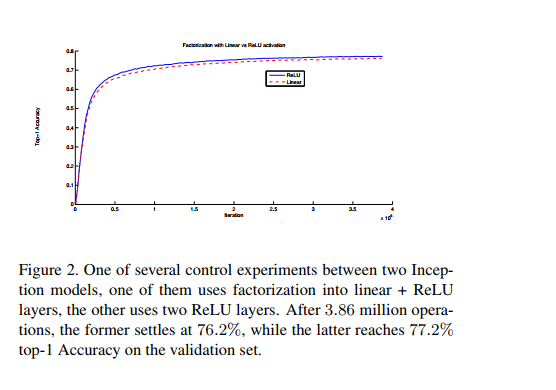

该设定通过相邻块之间共享权重明显减少了参数数量。为了分析预期的计算成本节省,我们将对典型的情况进行一些简单的假设:我们可以假设 n = α m n=\alpha m ,也就是我们想通过常数 α \alpha 因子来改变激活/单元的数量。由于5×5卷积是聚合的, α \alpha 通常比1略大(在GoogLeNet中大约是1.5)。用两个层替换5×5层,似乎可以通过两个步骤来实现扩展:在两个步骤中通过 α \sqrt \alpha 增加滤波器数量。为了简化我们的估计,通过选择 α = 1 \alpha=1 (无扩展),如果我们单纯地滑动网络而不重新使用相邻网格图块之间的计算,我们将增加计算成本。滑动该网络可以由两个3×3的卷积层表示,其重用相邻图块之间的激活。这样,我们最终得到一个计算量减少到 9 + 9 25 × \frac {9+9} {25} × 的网络,通过这种分解导致了28%的相对增益。每个参数在每个单元的激活计算中只使用一次,所以参数计数具有完全相同的节约。不过,这个设置提出了两个一般性的问题:这种替换是否会导致任何表征力的丧失?如果我们的主要目标是对计算的线性部分进行分解,是不是建议在第一层保持线性激活?我们已经进行了几个控制实验(例如参见图2),并且在分解的所有阶段中使用线性激活总是逊于使用修正线性单元。我们将这个收益归因于网络可以学习的增强的空间变化,特别是如果我们对输出激活进行批标准化[7]。当对维度减小组件使用线性激活时,可以看到类似的效果。
image-20210907045952764

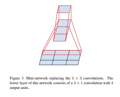

上述结果表明,大于3×3的卷积滤波器可能不是通常有用的,因为它们总是可以简化为3×3卷积层序列。我们仍然可以问这个问题,是否应该把它们分解成更小的,例如2×2的卷积。然而,通过使用非对称卷积,可以做出甚至比2×2更好的效果,即n×1。例如使用3×1卷积后接一个1×3卷积,相当于以与3×3卷积相同的感受野滑动两层网络(参见图3)。如果输入和输出滤波器的数量相等,那么对于相同数量的输出滤波器,两层解决方案便宜33%。相比之下,将3×3卷积分解为两个2×2卷积表示仅节省了11%的计算量。

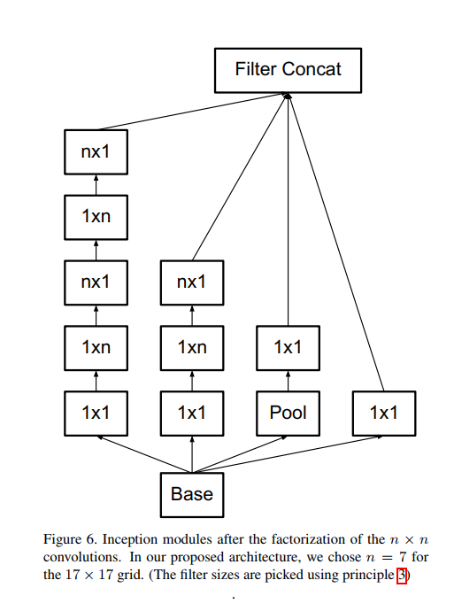

在理论上,我们可以进一步论证,可以通过1×n卷积和后面接一个n×1卷积替换任何n×n卷积,并且随着n增长,计算成本节省显著增加(见图6)。实际上,我们发现,采用这种分解在前面的层次上不能很好地工作,但是对于中等网格尺寸(在m×m特征图上,其中m范围在12到20之间),其给出了非常好的结果。在这个水平上,通过使用1×7卷积,然后是7×1卷积可以获得非常好的结果。

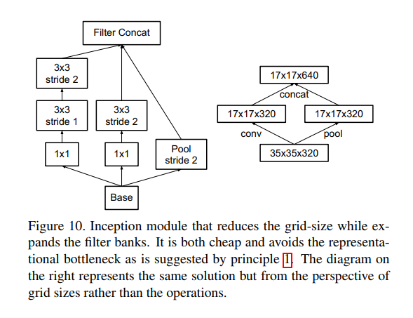

5 有效的网格尺寸减少
image-20210907050536220

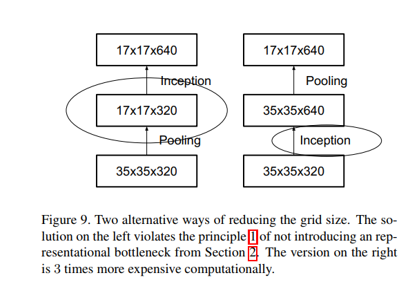

传统上,卷积网络使用一些池化操作来缩减特征图的网格大小。为了避免表示瓶颈,在应用最大池化或平均池化之前,需要扩展网络滤波器的激活维度。例如,开始有一个带有 k k 个滤波器的 d × d d \times d 网格,如果我们想要达到一个带有 2 k 2k 个滤波器的 d 2 × d 2 \frac{d}{2}\times \frac{d}{2} 网格,我们首先需要用 2 k 2k 个滤波器计算步长为1的卷积,然后应用一个额外的池化步骤。这意味着总体计算成本由在较大的网格上使用 2 d 2 k 2 2d^2k^2 次运算的昂贵卷积支配。一种可能性是转换为带有卷积的池化,因此导致 2 ( d 2 ) 2 k 2 2(\frac{d}{2})^2k^2 次运算,将计算成本降低为原来的四分之一。然而,由于表示的整体维度下降到 ( d 2 ) 2 k (\frac{d}{2})^2k ,会导致表示能力较弱的网络(参见图9),这会产生一个表示瓶颈。我们建议另一种变体,其甚至进一步降低了计算成本,同时消除了表示瓶颈(见图10),而不是这样做。我们可以使用两个平行的步长为2的块: P P C C P P 是一个池化层(平均池化或最大池化)的激活,两者都是步长为 2 2 ,其滤波器组连接如图10所示。
image-20210907050711125
image-20210907050726883
6 Inception-v2

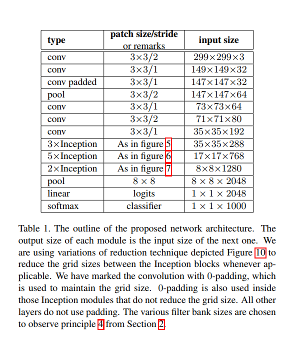

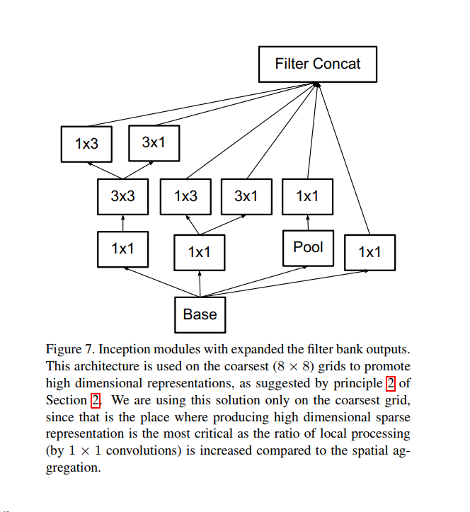

在这里,我们连接上面的点,并提出了一个新的架构,在ILSVRC 2012分类基准数据集上提高了性能。我们的网络布局在表1中给出。注意,基于与3.1节中描述的同样想法,我们将传统的 7 × 7 7 \times 7 卷积分解为3个 3 × 3 3\times 3 卷积。对于网络的Inception部分,我们在$ 35 \times 35$处有 3 3 个传统的Inception模块,每个模块有 288 288 个滤波器。使用第5节中描述的网格缩减技术,这将缩减为 17 × 17 17\times 17 的网格,具有 768 768 个滤波器。这之后是图5所示的 5 5 个分解的Inception模块实例。使用图10所示的网格缩减技术,这被缩减为 8 × 8 × 1280 8 \times 8 \times 1280 的网格。在最粗糙的 8 × 8 8 \times 8 级别,我们有两个如图6所示的Inception模块,每个块连接的输出滤波器组的大小为2048。网络的详细结构,包括Inception模块内滤波器组的大小,在补充材料中给出,在提交的tar文件中的model.txt中给出。然而,我们已经观察到,只要遵守第2节的原则,对于各种变化网络的质量就相对稳定。虽然我们的网络深度是 42 42 层,但我们的计算成本仅比GoogLeNet高出约 2.5 2.5 倍,它仍比VGGNet要高效的多。

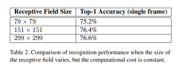

视觉网络的典型用例是用于检测的后期分类,例如在Multibox [4]上下文中。这包括分析在某个上下文中包含单个对象的相对较小的图像块。任务是确定图像块的中心部分是否对应某个对象,如果是,则确定该对象的类别。这个挑战的是对象往往比较小,分辨率低。这就提出了如何正确处理低分辨率输入的问题。
普遍的看法是,使用更高分辨率感受野的模型倾向于导致显著改进的识别性能。然而,区分第一层感受野分辨率增加的效果和较大的模型容量、计算量的效果是很重要的。如果我们只是改变输入的分辨率而不进一步调整模型,那么我们最终将使用计算上更便宜的模型来解决更困难的任务。当然,由于减少了计算量,这些解决方案很自然就出来了。为了做出准确的评估,模型需要分析模糊的提示,以便能够“幻化”细节。这在计算上是昂贵的。因此问题依然存在:如果计算量保持不变,更高的输入分辨率会有多少帮助。确保不断努力的一个简单方法是在较低分辨率输入的情况下减少前两层的步长,或者简单地移除网络的第一个池化层。
为了这个目的我们进行了以下三个实验:
  1. 步长为 2 2 ,大小为 299 × 299 299\times 299 的感受野和最大池化。
  2. 步长为 1 1 ,大小为 151 × 151 151\times 151 的感受野和最大池化。
  3. 步长为 1 1 ,大小为 79 × 79 79\times 79 的感受野和第一层之后没有池化。
所有三个网络具有几乎相同的计算成本。虽然第三个网络稍微便宜一些,但是池化层的成本是无足轻重的(在总成本的 1 1% 以内)。在每种情况下,网络都进行了训练,直到收敛,并在ImageNet ILSVRC 2012分类基准数据集的验证集上衡量其质量。结果如表2所示。虽然分辨率较低的网络需要更长时间去训练,但最终结果却与较高分辨率网络的质量相当接近。
image-20210907051543623
但是,如果只是单纯地按照输入分辨率减少网络尺寸,那么网络的性能就会差得多。然而,这将是一个不公平的比较,因为我们将在比较困难的任务上比较一个便宜16倍的模型。
表2的这些结果也表明,有人可能会考虑在R-CNN [5]的上下文中对更小的对象使用专用的高成本低分辨率网络。

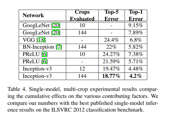

表3显示了我们提出的体系结构(Inception-v2)识别性能的实验结果,架构如第6节所述。每个Inception-v2行显示了累积变化的结果,包括突出显示的新修改加上所有先前修改的结果。标签平滑是指在第7节中描述的方法。分解的 7 × 7 7\times 7 包括将第一个 7 × 7 7\times 7 卷积层分解成 3 × 3 3\times 3 卷积层序列的改变。BN-auxiliary是指辅助分类器的全连接层也批标准化的版本,而不仅仅是卷积。我们将表3最后一行的模型称为Inception-v3,并在多裁剪图像和组合设置中评估其性能。
image-20210907051708495
image-20210907051730582
我们所有的评估都在ILSVRC-2012验证集上的48238个非黑名单样本中完成,如[16]所示。我们也对所有50000个样本进行了评估,结果在top-5错误率中大约为 0.1 % 0.1\% ,在top-1错误率中大约为 0.2 % 0.2\% 。在本文即将出版的版本中,我们将在测试集上验证我们的组合结果,但是我们上一次对BN-Inception的春季测试[7]表明测试集和验证集错误趋于相关性很好。
image-20210907051848694
11 结论

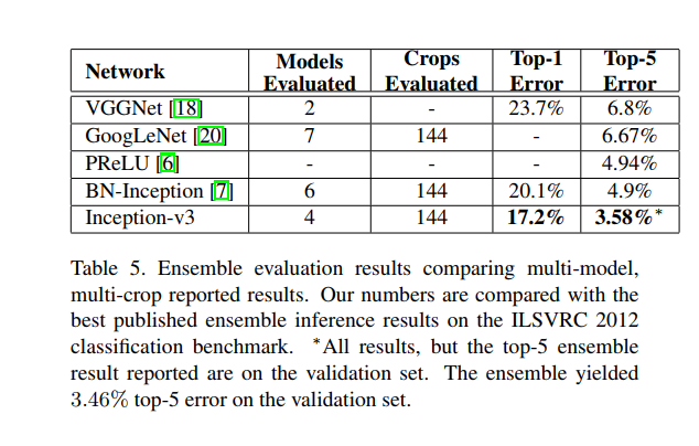

我们提供了几个设计原则来扩展卷积网络,并在Inception体系结构的背景下进行研究。这个指导可以导致高性能的视觉网络,与更简单、更单一的体系结构相比,它具有相对适中的计算成本。Inception-v3的最高质量版本在ILSVR 2012分类上的单裁剪图像评估中达到了 21.2 21.2% top-1错误率和 5.6 5.6% top-5错误率,达到了新的水平。与Ioffe等[7]中描述的网络相比,这是通过增加相对适中( 2.5 / t i m e s 2.5/times )的计算成本来实现的。尽管如此,我们的解决方案所使用的计算量比基于更密集网络公布的最佳结果要少得多:我们的模型比He等[6]的结果更好——将top-5(top-1)的错误率相对分别减少了 25 % 25\% ( 14 % 14\% ),然而在计算代价上便宜了六倍,并且使用了至少减少了五倍的参数(估计值)。我们的四个Inception-v3模型的组合效果达到了 3.5 3.5% ,多裁剪图像评估达到了 3.5 3.5% top-5的错误率,这相当于比最佳发布的结果减少了 25 25% 以上,几乎是ILSVRC 2014的冠军GoogLeNet组合错误率的一半。
