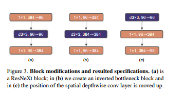

在这里,我们探索倒置瓶颈设计。图 3 (a) 至 (b) 说明了这些配置。尽管深度卷积层的 FLOPs 增加了,但由于下采样残差块的快捷 1×1 卷积层的 FLOPs 显着减少,这种变化将整个网络的 FLOPs 减少到 4.6G。有趣的是,这会稍微提高性能(从 80.5% 提高到 80.6%)。在 ResNet-200/Swin-B 方案中,这一步带来了更多的收益(81.9% 到 82.6%),同时也减少了 FLOP。
我们现在将使用倒置瓶颈。

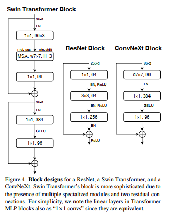

更少的激活函数。 Transformer 和 ResNet 块之间的一个小区别是 Transformer 的激活函数较少。考虑一个带有键/查询/值线性嵌入层、投影层和 MLP 块中的两个线性层的 Transformer 块。 MLP 块中只有一个激活函数。相比之下,通常的做法是在每个卷积层(包括 1×1 卷积)上附加一个激活函数。在这里,我们研究了当我们坚持相同的策略时性能如何变化。如图 4 所示,我们从残差块中消除了所有 GELU 层,除了两个 1×1 层之间的一个,复制了 Transformer 块的样式。这个过程将结果提高了 0.7% 到 81.3%,实际上与 Swin-T 的性能相当。
我们现在将在每个块中使用单个 GELU 激活。
更少的归一化层。 Transformer 块通常也具有较少的归一化层。在这里,我们删除了两个 BatchNorm (BN) 层,在 conv 1 × 1 层之前只留下一个 BN 层。这进一步将性能提升至 81.4%,已经超过了 Swin-T 的结果。请注意,我们每个块的归一化层比 Transformer 还要少,因为根据经验,我们发现在块的开头添加一个额外的 BN 层并不能提高性能。

ResNet、Swin 和 ConvNeXt 块结构的比较可以在图 4 中找到。ResNet-50、Swin-T 和 ConvNeXt-T 的详细架构规范的比较可以在表 9 中找到。

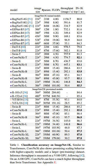

ImageNet-1K。表 1(上)显示了与最近的两个 Transformer 变体 DeiT [68] 和 Swin Transformers [42] 以及来自架构搜索的两个 ConvNet - RegNets [51] 和 EfficientNets [67] 的结果比较。 ConvNeXt 在准确度计算权衡以及推理吞吐量方面与两个强大的 ConvNet 基线(RegNet [51] 和 EfficientNet [67])具有竞争力。 ConvNeXt 的性能也全面优于具有类似复杂性的 Swin Transformer,有时具有可观的利润率(例如,ConvNeXt-T 的利润率为 0.8%)。与 Swin Transformers 相比,ConvNeXts 在没有诸如移位窗口或相对位置偏差等专门模块的情况下也享有更高的吞吐量。结果的一个亮点是 ConvNeXt-B 为 384:它比 Swin-B 高 0.6%(85.1% 对 84.5%),但推理吞吐量提高了 12.5%(95.7 对 85.1 图像/秒)。我们注意到,当分辨率从 224 增加到 384 时,ConvNeXtB 相对于 Swin-B 的 FLOPs/吞吐量优势变得更大。此外,当进一步扩展到 ConvNeXt-L 时,我们观察到 85.5% 的改进结果。 ImageNet-22K。我们在表 1(下)中展示了从 ImageNet-22K 预训练中微调的模型的结果。这些实验很重要,因为普遍持有的观点是
视觉 Transformer 具有较少的归纳偏差,因此在大规模预训练时可以比 ConvNets 表现更好。我们的结果表明,在使用大型数据集进行预训练时,正确设计的 ConvNets 并不逊于视觉 Transformer——ConvNeXts 的性能仍然与类似大小的 Swin Transformers 相当或更好,吞吐量略高。此外,我们的 ConvNeXt-XL 模型达到了 87.8% 的准确度——在 3842 处比 ConvNeXt-L 有了相当大的改进,证明了 ConvNeXts 是可扩展的架构。在附录 B 中,我们讨论了 ConvNeXt 的鲁棒性和域外泛化结果。

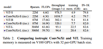

在这个消融中,我们检查我们的 ConvNeXt 块设计是否可推广到没有下采样层并在所有深度保持相同特征分辨率(例如 14×14)的 ViT 风格 [18] 各向同性架构。我们使用与 ViT-S/B/L (384/768/1024) 相同的特征尺寸构建各向同性 ConvNeXt-S/B/L。深度设置为 18/18/36 以匹配参数和 FLOP 的数量。块结构保持不变(图 4)。我们将 DeiT [68] 的监督训练结果用于 ViT-S/B 和 MAE [24] 用于 ViT-L,因为它们采用了比原始 ViT [18] 改进的训练程序。 ConvNeXt 模型使用与以前相同的设置进行训练,但预热时间更长。 ImageNet-1K 在 224 分辨率下的结果如表 2 所示。我们观察到 ConvNeXt 的性能通常与 ViT 相当,这表明我们的 ConvNeXt 块设计在用于非分层模型时具有竞争力。
