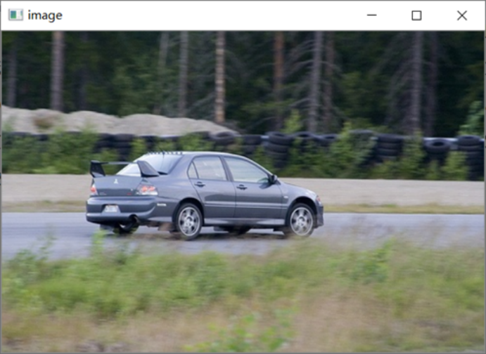

我们从数据集中随意选取一张图片:

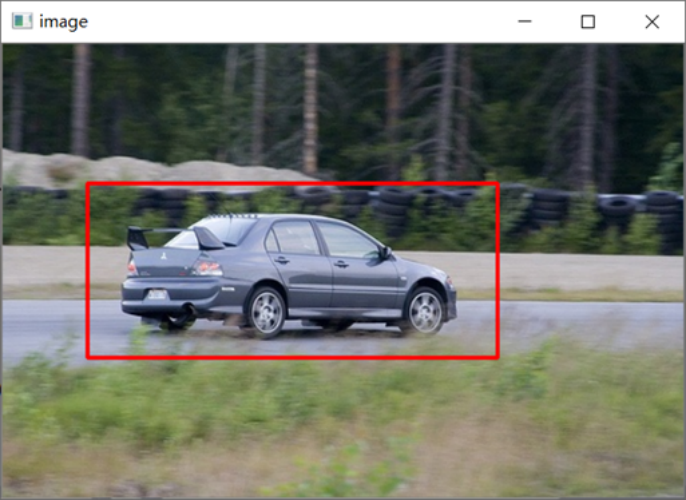

 用鼠标框出图像中的一块区域:
