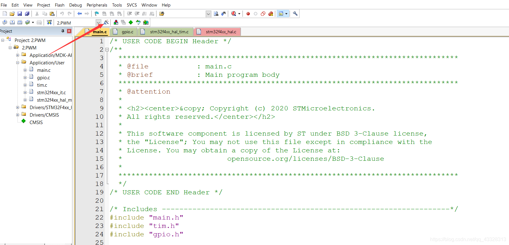

Keil上将写好的代码编译通过后(0 Errors,0 Warings),点击快捷工具栏中Download快捷键,通过
ST-LINK下载器下载至STM32单片机中,本来是想LED能够Blink的,发现开发板上面什么反应都没有。

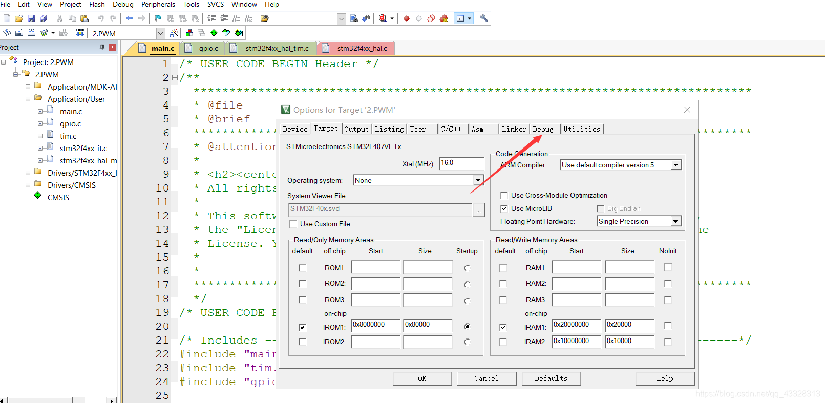

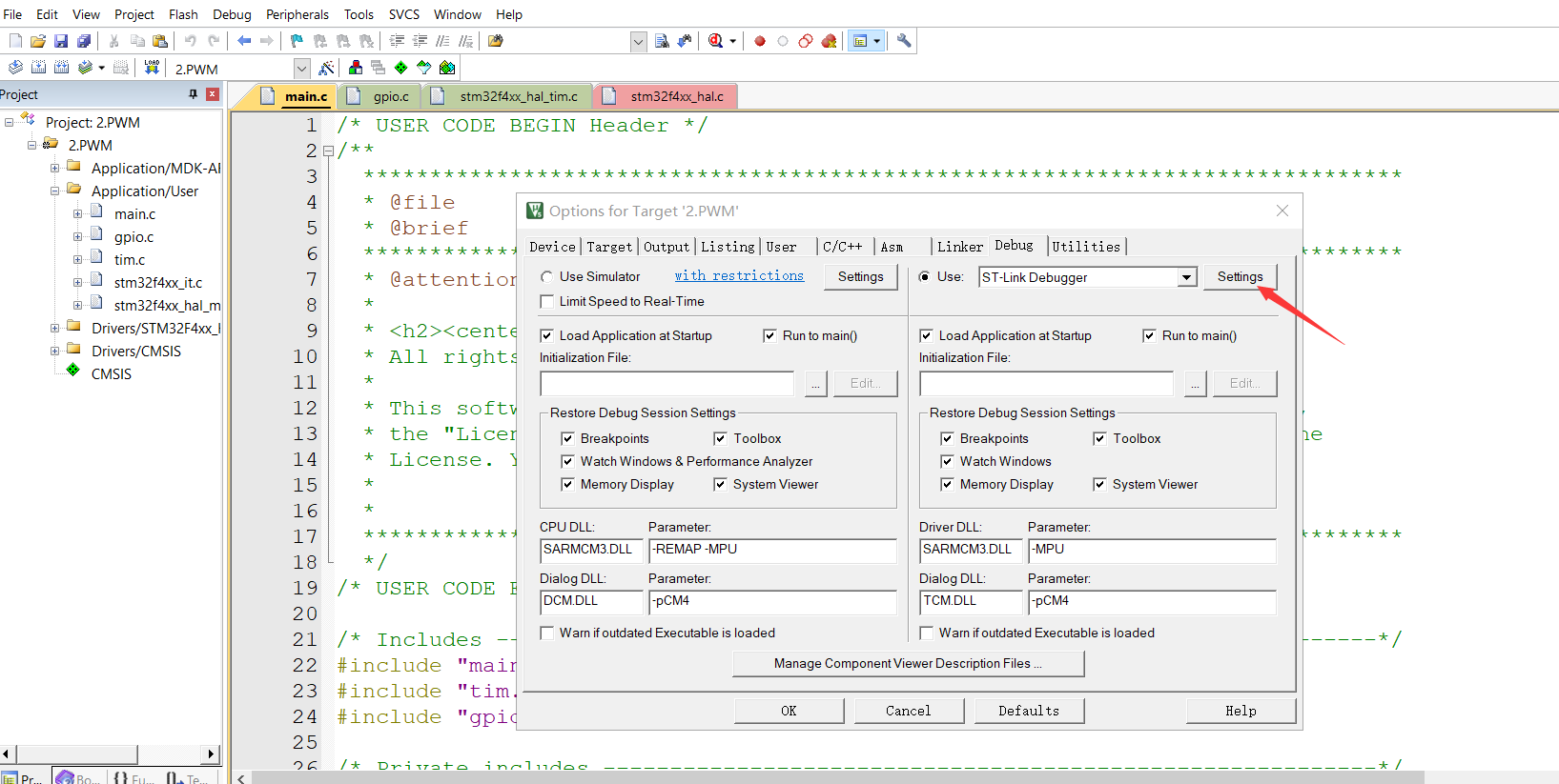

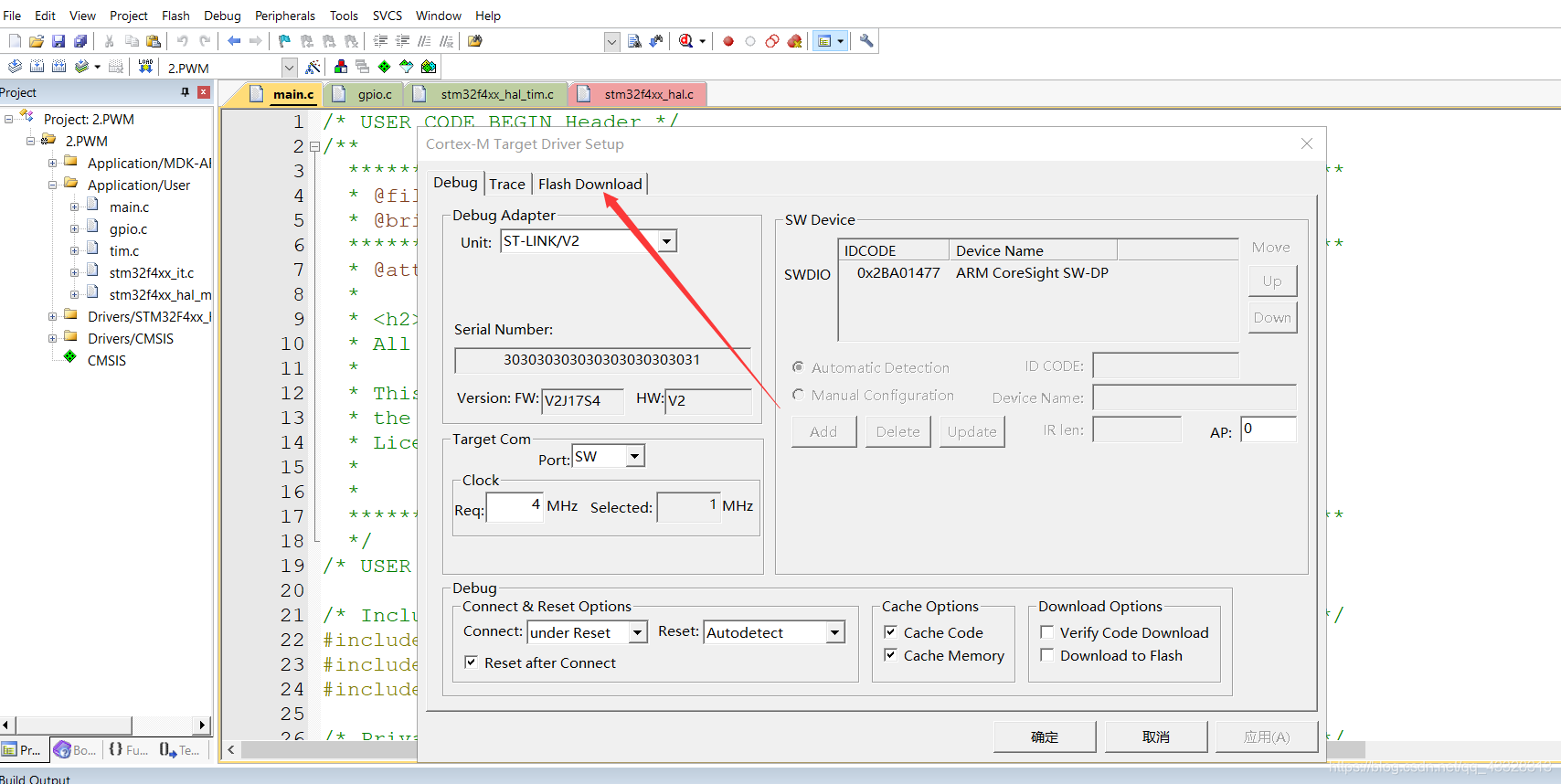

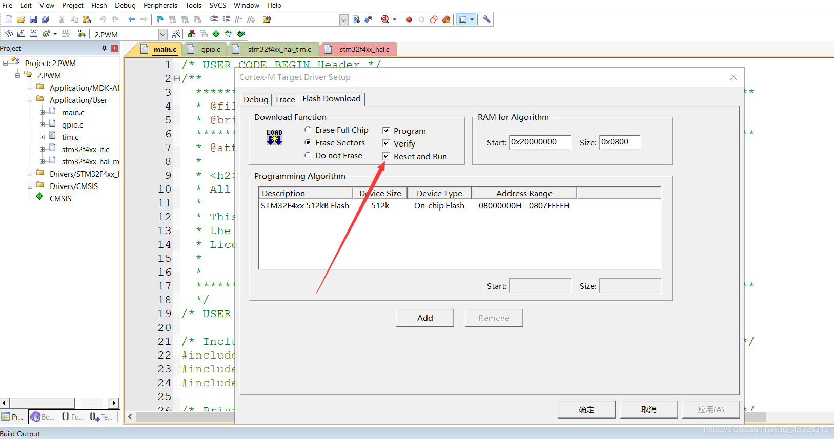

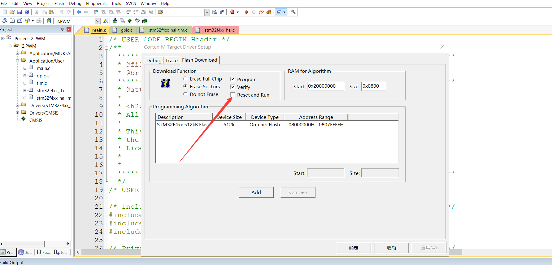

方法二:软件设置自动复位(推荐)
如果板子上没有手动复位按键,可以设置软件自动复位,当然这种方法也是我个人比较推荐的一种方法。具体操作见下图:
仿真器配置里面把第三个√给√上,之后就一直点右下方的OK就行了。
这回再把程序下载进去,就可以跑起来了。
