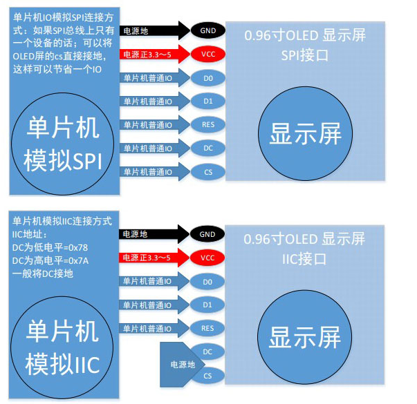

概述
某宝上买的OLED,IIC/SPI都可以,买来看的时候发现背面焊的是SPI。板子上又没有硬件SPI,只好用软件模拟SPI。很久之前学的了,现在把它写在CSDN上,各位大佬如有什么想法,欢迎评论!

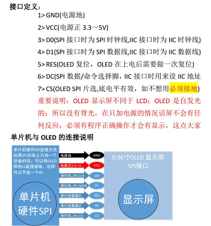

3.1硬件设计
硬件方面不多讲,直接看某宝上图片。
某宝上介绍的比较详细,需要注意的是这个OLED可以焊接电阻R1~R4中的某几个来选择IIC或者SPI协议,详情见以下图片在这里插入图片描述
