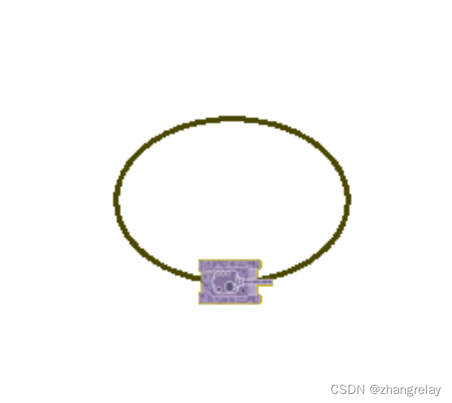

1 设计程序实现下图所示的功能,小坦克在二维环境中走 椭圆轨迹 。
设计思路( 10 分),流程图( 10 分),核心程序( 10 分)

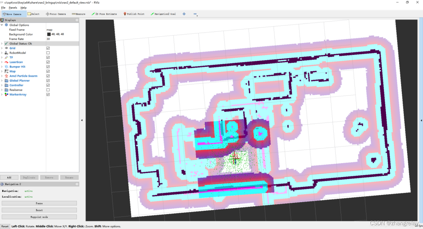

2 室内机器人 导航 仿真环境如下所示 Webots :
其三维可视化交互 rviz2 如下图所示:
- 简述 Nav2 如何应用于此环境实现机器人自主导航(10 分),
- 查阅 Nav2 文档列出影响导航效果的参数。(10 分)
