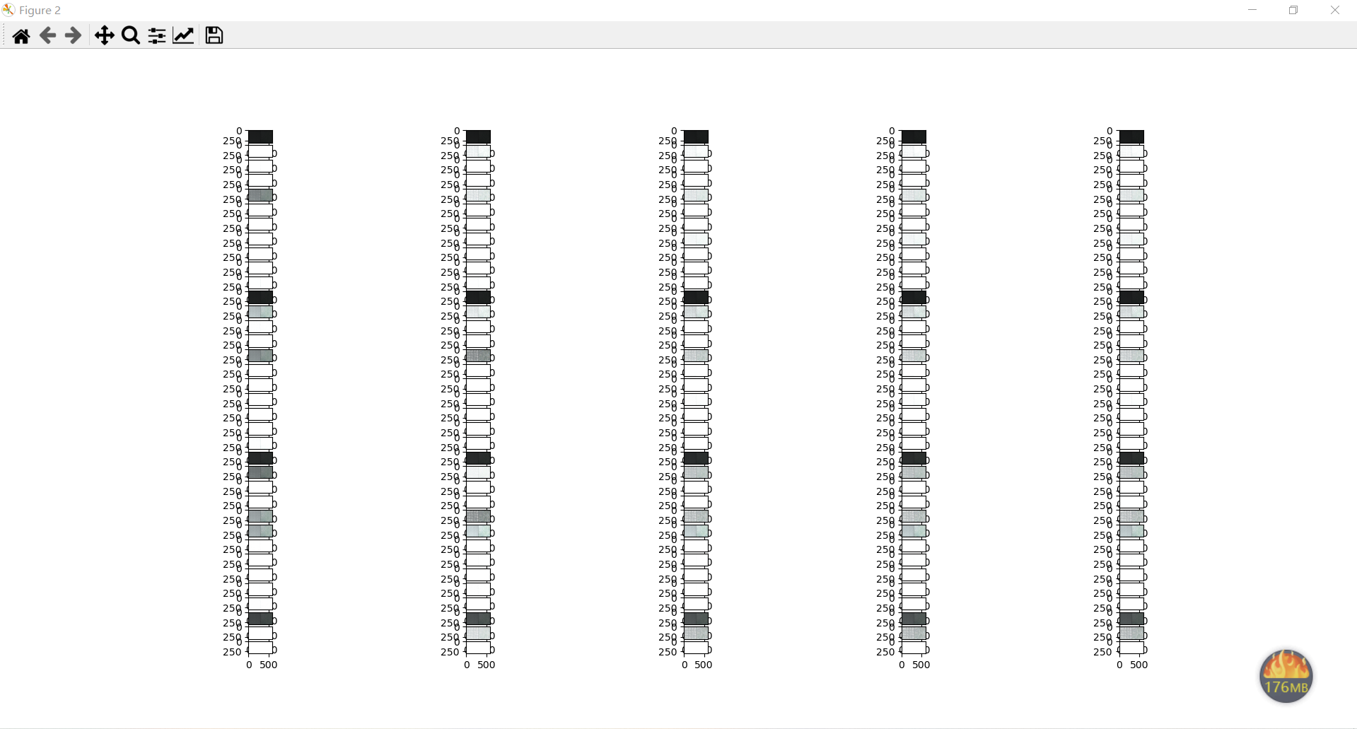

pl.figure(2)
for temp in xrange(len(res)):
pl.subplot(36,5,temp+1) #画36*5的格子显示出来
pl.imshow(res[temp],cmap='gray')
pl.show()
return res
if __name__ == '__main__':
filters = build_filters()
getGabor('./dataset/image.png',filters)
其中image.png是我们要进行Gabor滤波处理的图片,也就是这张图片:
| 3️⃣实验结果 |
实验结果是36x5的图片序列,每一列从左到右代表[7,9,11,13,15]五个尺度。每一行从上至下代表0、10、20…340、350共36个维度。一共180幅滤波结果图像,使用的cv2的getGaborKernel进行优化,滤波处理的速度非常快。
