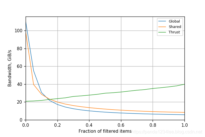

这个实现的主要问题是,从 src 读取正元素的(网格中的)所有线程都会累加一个计数器 nres 。根据正元素的数量,这可能是非常多的线程。因此,atomicAdd() 的冲突程度很高,这限制了性能。您可以在 图1 中看到这一点,它绘制了 Kepler K80 GPU在处理1亿个(100*2^20)元素时获得的内核带宽(包括读和写,但不包括原子操作)。
图1.  开普勒 K80 GPU 上的全局原子操作滤波的性能 (CUDA 8.0.61) 。
带宽与执行的原子操作数或数组中正元素的比例成反比。对于5%的部分(fraction),性能是可以接受的(大约55 GiB/s),但是当更多的元素通过过滤器时,性能会急剧下降,对于 50% 的部分 (fraction),性能仅为 8 GiB/s左右。原子操作显然是一个瓶颈,需要删除或减少原子操作以提高应用程序性能。

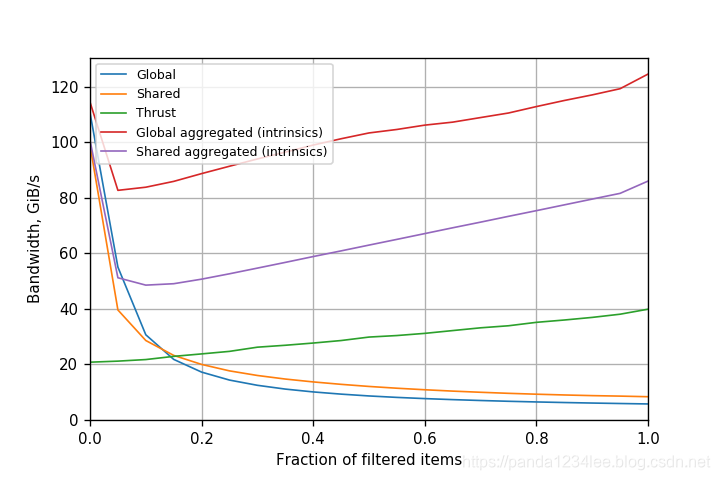

另一种方法是首先使用一个并行前缀和来计算每个元素的输出索引。Thrust 库的 copy_if() 函数使用了这种方法的优化版本。图2展示了开普勒  K80 的两种方法的性能。尽管共享内存原子技术提高了过滤性能,但其性能仍然保持在原始方法的1.5倍以内。原子操作仍然是一个瓶颈,因为操作的数量没有改变。Thurst 比两种方法都适用于高过滤部分 (fraction),但前期成本较大,不能用于小过滤部分的摊销。
需要注意的是,与 Thrust 的比较不是严格的同类比较,因为  Thrust 实现了一个稳定的过滤器:它保留了输出中输入元素的相对顺序。这是使用前缀和来实现它的结果,但其代价更高。如果我们不需要一个稳定的过滤器,那么纯原子方法更简单,执行的工作也更少。

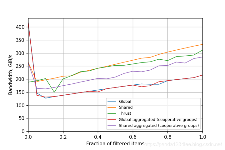

 注意,尽管我们在定义 warp-聚合时考虑了全局原子,但是没有什么可以阻止对共享内存原子做同样的事情。事实上,如果 ctr 是指向共享内存的指针,那么上面定义的 atomicAggInc(int *ctr) 函数就可以工作。因此,Warp-聚合还可以用于加速共享内存的过滤。图3 显示了有和没有warp-聚合的不同类型的滤波在 开普勒 GPU 上性能的比较。
图3.  在Tesla K80(开普勒架构)GPU (CUDA 8.0.61)上不同过滤的性能。
 对于开普勒 GPU 来说,带有 warp-聚合的全局原子的版本显然是赢家。它总是提供超过 80GiB /s的带宽,并且带宽实际上随着成功通过过滤器的元素的比例的升高而增加。这也表明原子不再是一个重要的瓶颈。与 全局原子 相比,性能提高了21倍。在同一个 GPU 上,一个简单的复制操作的性能大约是190 GiB /s。因此,我们可以说,使用 warp-聚合原子进行过滤的性能与简单的复制操作相当。这也意味着过滤现在可以用于代码的性能关键部分。还要注意,共享内存原子(带有 warp-聚合)实际上比 warp-聚合原子慢。这表明 warp-聚合已经做得很好了,在开普勒上使用共享内存没有带来任何好处,只会带来额外的开销。

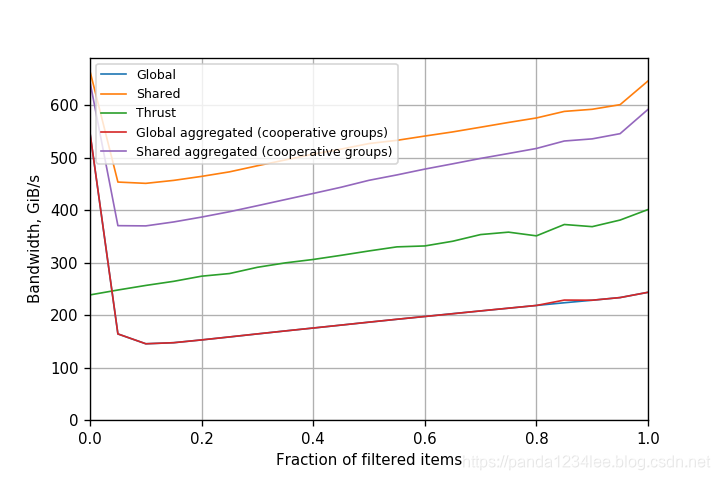

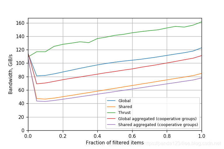

由于在某些情况下,可以使用 warp-聚合的 atomics 作为常规 atomics 的替代,所以编译器现在在许多情况下自动执行这种优化就不足为奇了。事实上,编译器从CUDA 7.5开始为后开普勒 GPU 做优化,而在CUDA 9中,它也为开普勒 GPU 做优化。因此,早期的比较是与开普勒上的 CUDA 8 进行的,在那里 warp 聚集的原子尚未自动插入。
图4、图5 和 图6 显示了开普勒、帕斯卡和伏特在 CUDA 9 上的性能比较,简单 atomicAdd() 的性能类似于 warp-聚合的 atomics。
