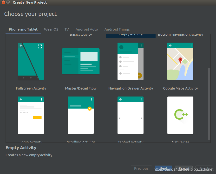

创建 AS 工程,选择 Native C++,之后默认配置就可以了 (ps: 我工程的名字也取名为 libyuv 了,你们随意)

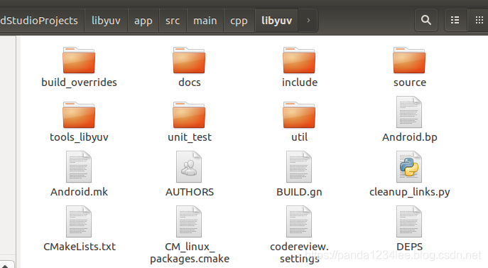

libyuv源码下载下来以后,放到 src/main/cpp 目录下
