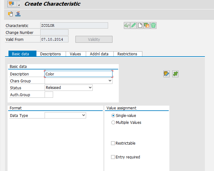

  1. 使用tcode CT04创建characteristic:

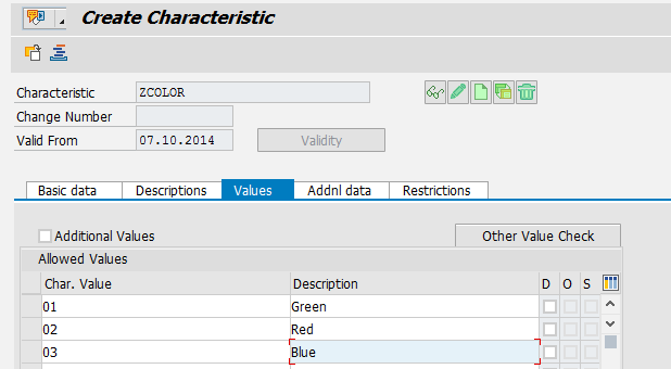

assign 所有可能的color value:

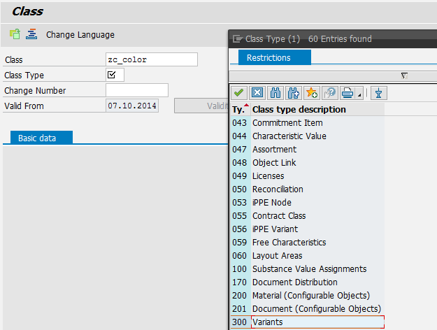

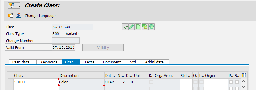

  1. 使用tcode CL02创建class.
    类型选择300- variant:
将step1创建的characteristic assign给该class:

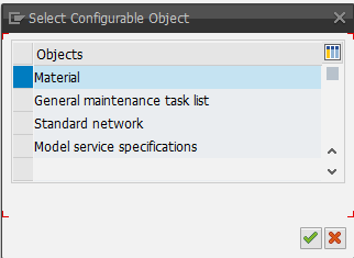

  1. 新建一个material,将Material is configurable的checkbox勾上:

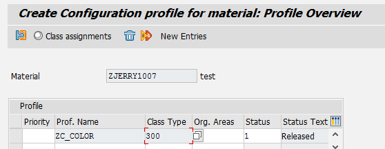

  1. tcode CU41创建configuration profile:

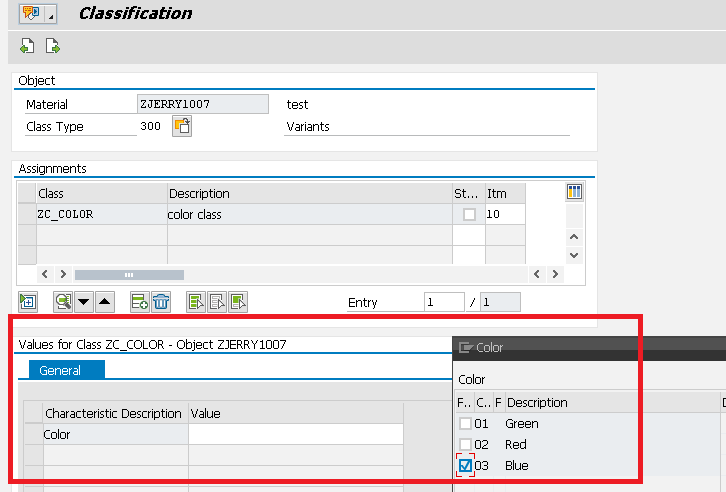

  1. 之后就能够使用tcode MM02为configurable material ZJERRY1007维护characteristic上的value:

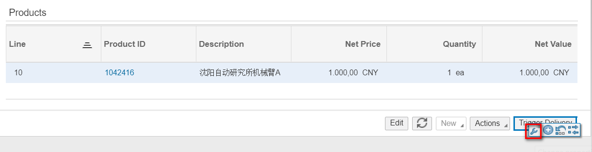

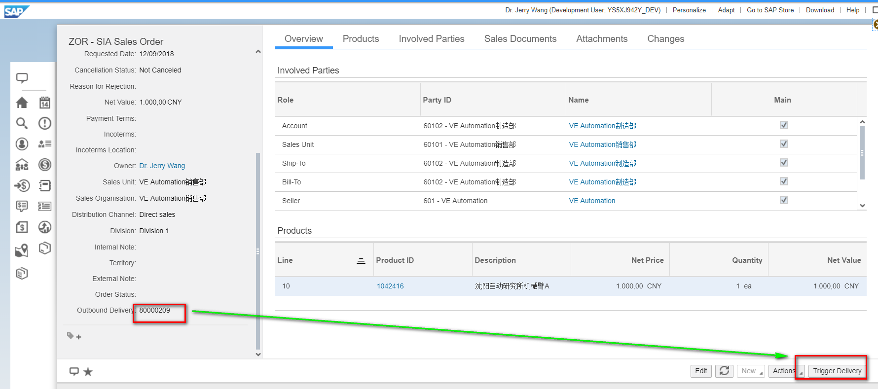

假设我想根据Sales Order的outbound delivery字段来控制这个Trigger Delivery按钮的动态显示:

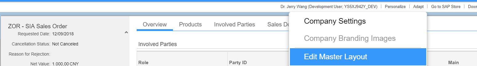

首先Adapt->Edit Master Layout进入Key user调整模式:

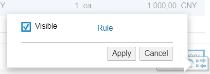

鼠标放到按钮上,点击这个小扳手:

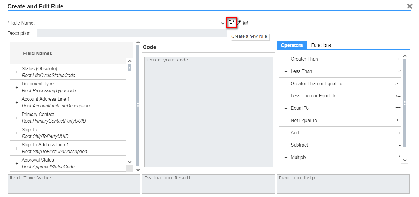

点击Rule超链接,

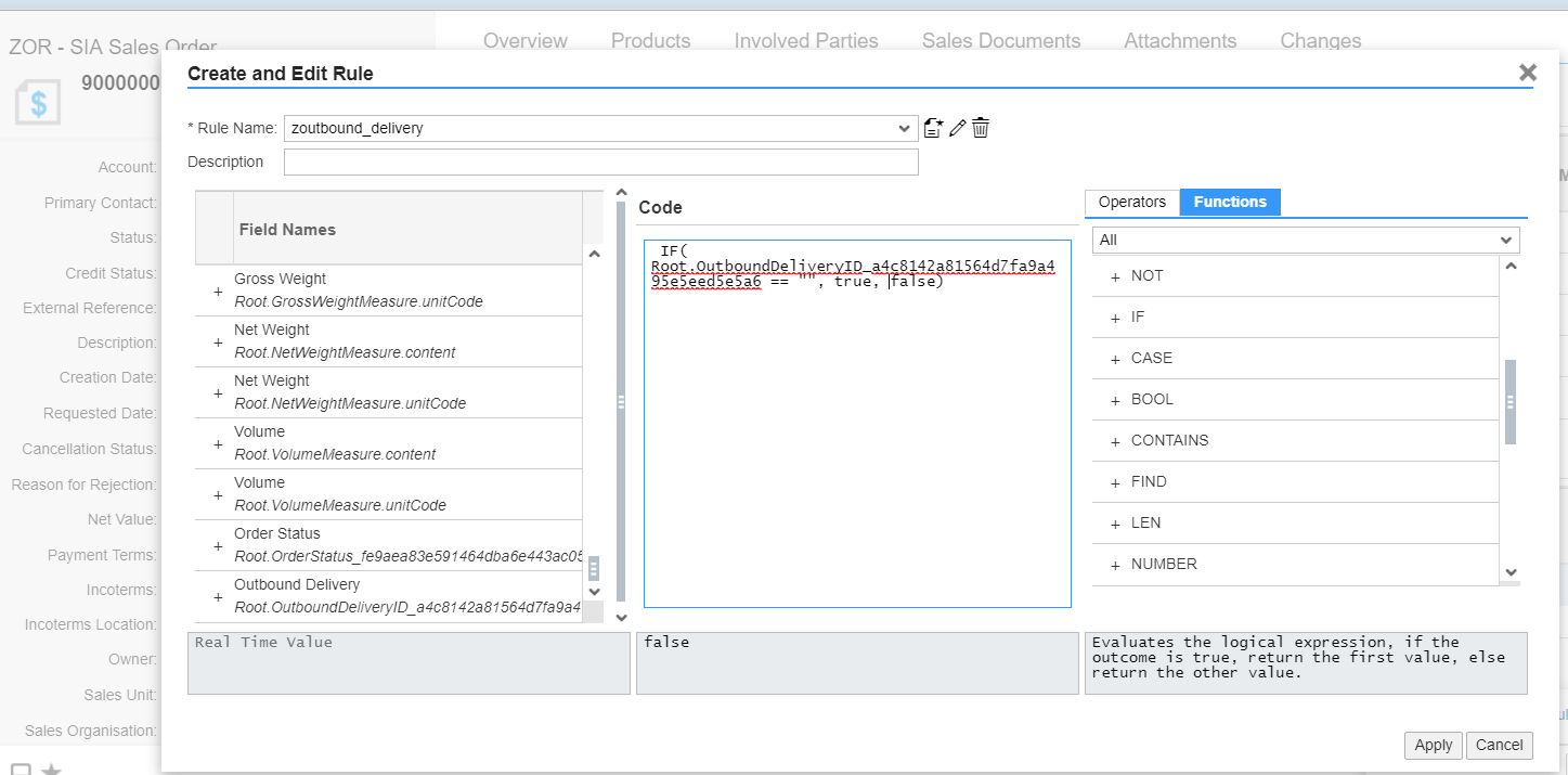

进入Rule编辑器:

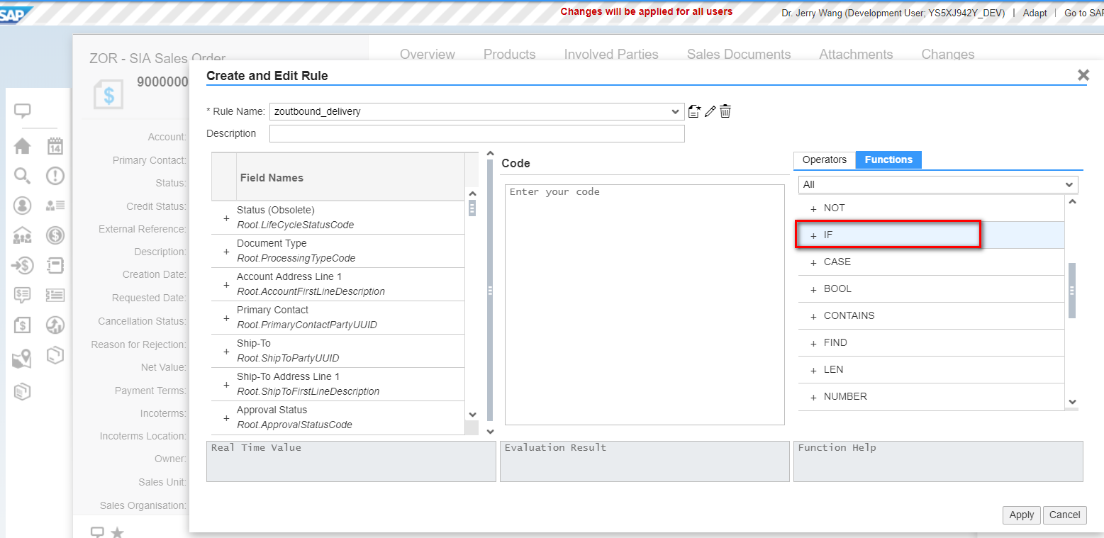

新建一个名为zoutbound_delivery的rule:
点击Functions里的IF:

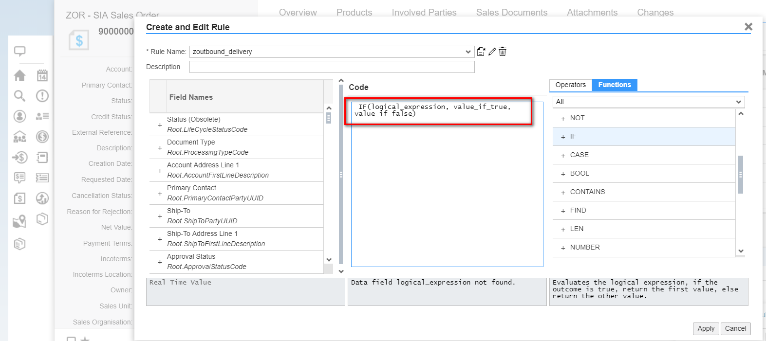

Code区域自动出现了这个Rule的模板:
IF(logical_expression, value_if_true, value_if_false)
接下来我们只需要依次编辑条件表达式,然后是条件表达式为true和false时整个表达式的值。
因为我的判断条件是检测Outbound Delivery字段是否有值,所以从左边Field Names里选择Outbound Delivery,单击,这个字段的名称就自动出现在中间的条件表达式里:
最后完成如下图所示:

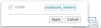

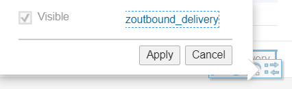

点Apply:
