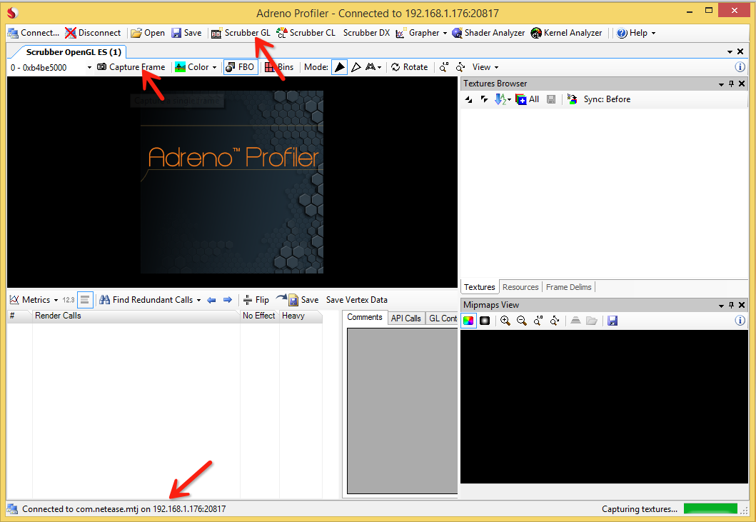

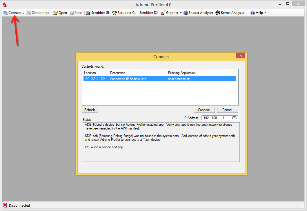

首先手机上打开游戏,运行到需要抓取的界面。然后在电脑打开 Adreno Profiler,点左上角的 Connect 。这里有两种连接方式:手机直接插到电脑上,或者在同一个局域网内使用 IP 连接。准备好了之后点击 Refresh ,直至刷出对应的设备和应用:
adreno_connect
双击连接之后,点击 Scrubber GL 弹出抓取界面,然后点击Capture Frame等待即可
adreno_connect2
这样其实就完成了抓取工作,是不是感觉 so easy! 下面将从例子出发,介绍具体的使用。

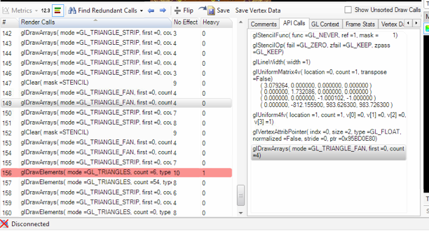

这个工具使用非常简单,核心是左下角的 Render Calls。它其实是抓取了一帧中所有 GL 部分的调用及相关数据,然后按照绘制命令组织。当选中不同的 Render Call 时,工具会显示从一开始到这一个命令的绘制结果,方便看到每一个中间过程。此外,在API Calls 中,还可以看到每一个 Render Call 之前的其他命令,包括各种对 GL 状态机的修改:
adreno_api_calls
从图中可以看到,在这个绘制动作前,对模板状态进行了设置,然后传了一些 Uniform 变量,并修改了顶点属性~ 更方便的是,具体的顶点数据什么也能直接看到!
adreno_vertex_data

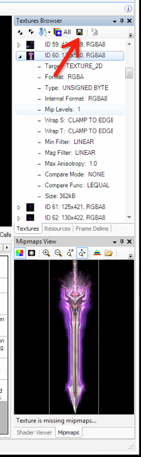

就纹理来说,在右边可以看到所有显存里的纹理资源,点开可以看到具体的纹理参数和缩略图。在上面有一个小的按钮,可以将所有纹理都保存成一个个文件:
adreno_textures

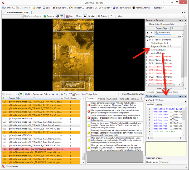

就 Shader 来说,同样也是可以看到所有 Program,工具还会贴心的标出所有利用了该 Shader 的 Render Call,下面可以看到反汇编出来的指令:【当然美图已经做了加密措施,除了少部分简单的没加密外,其他都看不到的
adreno_shaders

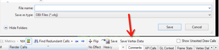

就模型来说,选中一个 Render Call 然后 Save Vertex Data 就可以导出 obj,但是生成的文件还需要稍微修改下才能导入,具体打开看看就懂了~
adreno_obj

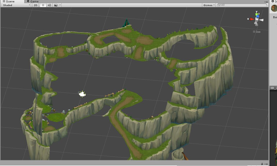

我曾经把驯龙高手的地形导出之后放到Unity,毫无压力-。-
adreno_dragons

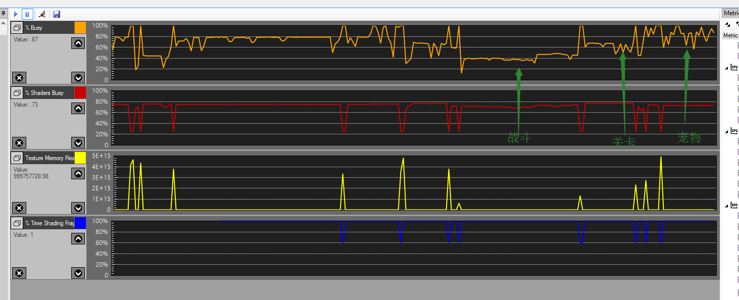

此外,Adreno Profiler还提供了 Graph 工具,可以看到应用的许多性能信息,用来对比不同游戏场景下负载:
adreno_graph

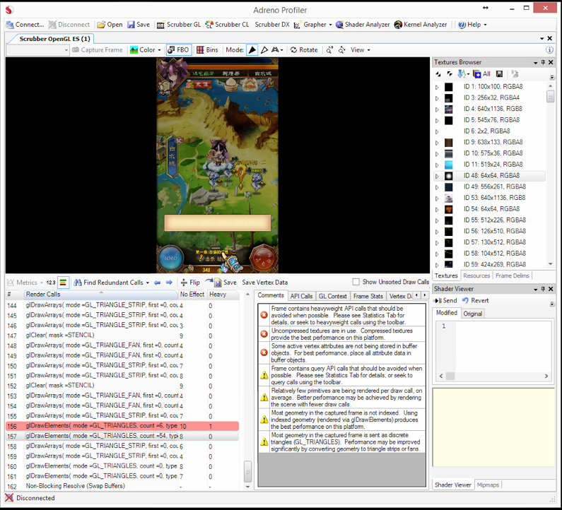

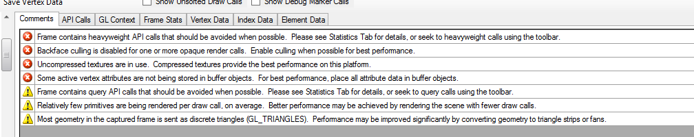

工具本身也提供了一些建议供参考:
adreno_suggestions

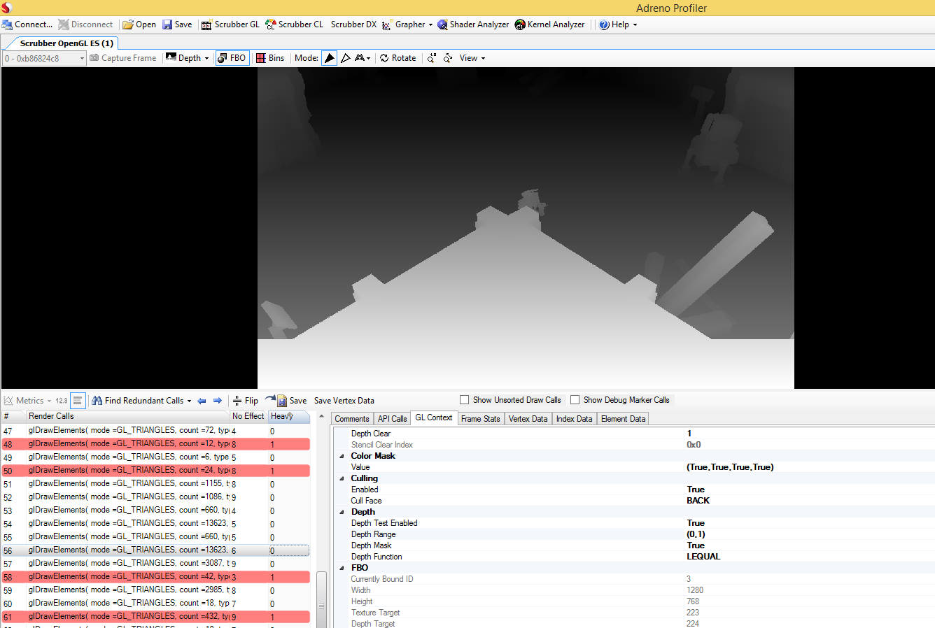

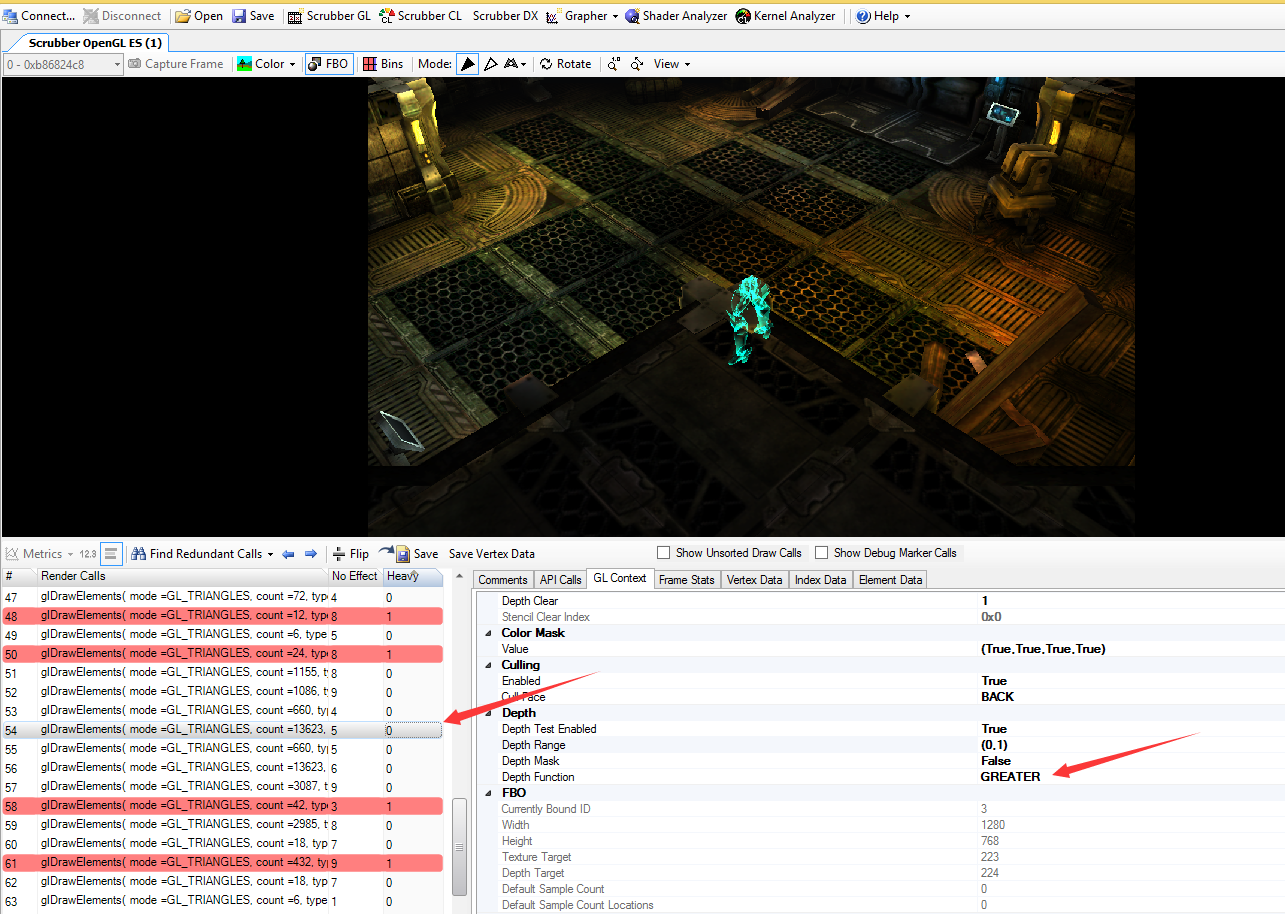

在介绍如何绘制被遮挡部分的特效,用了一个小技巧:查看 GL Context 状态机,这里就可以看到 ztest 被改成了 GREATER,也就是绘制完场景之后直接绘制被挡住的部分~
adreno_gl_context
当然,还可以点击上方的 Depth 切换出 zbuffer 查看
adreno_depth

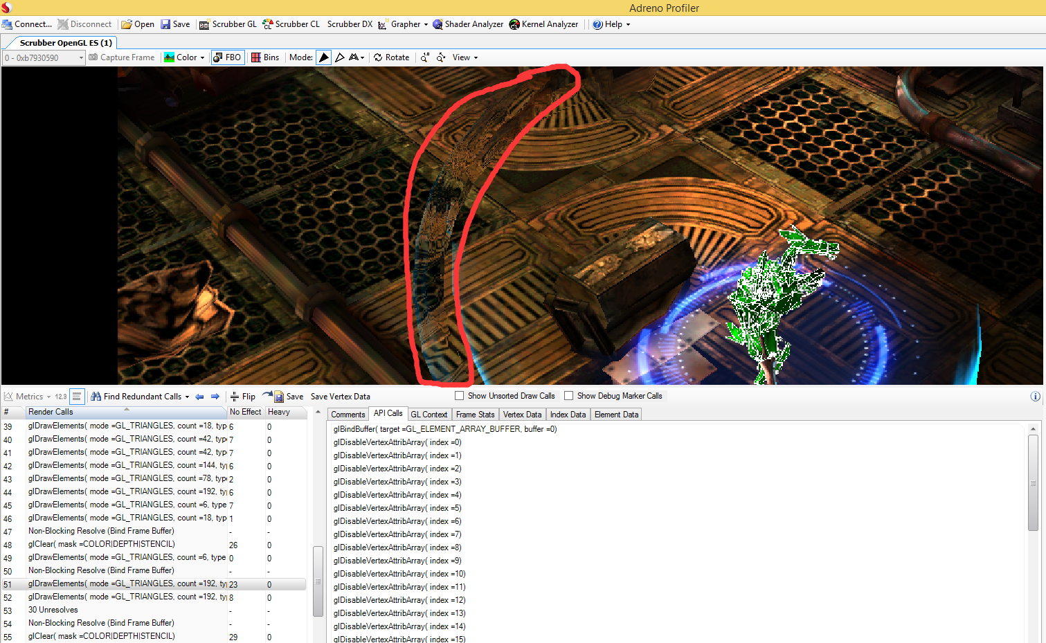

解释刀光特效的时候,主要靠经验积累,大概看下绘制的中间结果就猜出来了-。- 本质还是一个很简单的特效。亮点在于绘制第二道刀光时,先绘制了整个场景,然后对其进行了一定的扭曲~
adreno_distort
Adreno Profiler提供了一些很方便的可视化功能,譬如选中一个纹理或者 Shader,可以标记出所有使用该资源的 Render Call;选中 Render Call 的时候会在屏幕上标记其绘制效果~
