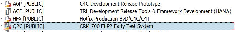

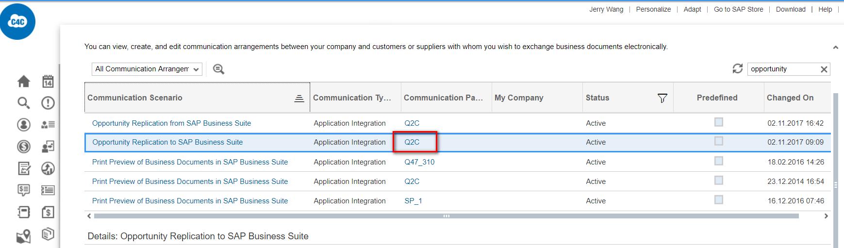

在C4C系统,工作中心Administrator, 视图General Settings, 在Integration里维护数据同步远端信息。
下图意思是我期望将当前C4C系统的Opportunity数据同步到远端CRM系统,ID为Q2C。

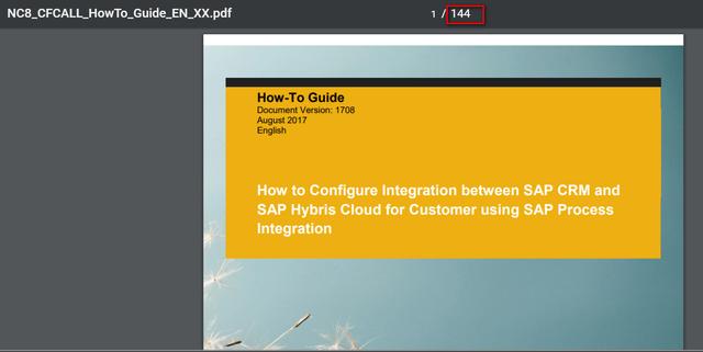

使用PI进行数据同步的配置文档
PDF link

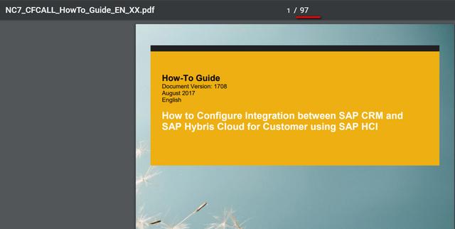

使用HCI进行数据同步的配置文档
PDI link
