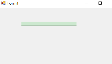

  • 自定义TextBox控件,边框只有一个底部横线。
   public partial class UnderLineTextBox : TextBox
        public UnderLineTextBox()
            this.Width = 180;//设置空间的宽度。
            this.Height = 150;//设置控件的高度
            this.BorderStyle = BorderStyle.None;//设置控件为无边框。
        public const int WM_PAINT = 0x000F;//该变量表示绘制TextBox控件。
        public const int WM_CTLCOLOREDIT = 0x0133;//该变量表示开始编辑TextBox控件的颜色
        /// <summary>
        /// 说明:获取整个窗口的舍本场景
        /// 返回值:执行成功则为窗口设备场景,失败则为0
        /// 使用后,一定要用ReleaseDC释放
        /// </summary>
        /// <param name="hWnd">将获取其折本场景的窗口。</param>
        /// <returns></returns>
        [DllImport("user32.dll")]
        public static extern IntPtr GetWindowDC(IntPtr hWnd);
        /// <summary>
        /// 释放由调用GetDC或GetWindowDC函数获取的指定设备场景,它对类或稀有设备场景无效。
        /// 返回值:执行成功返回1,否则返回0;
        /// </summary>
        /// <param name="hWnd">要释放的设备场景相关的窗口句柄</param>
        /// <param name="hDc">要释放的设备场景的句柄</param>
        public static extern int ReleaseDC(IntPtr hWnd,IntPtr hDc);
        protected override void WndProc(ref Message m)
            base.WndProc(ref m);//处理消息。
            switch (m.Msg)//截获有关TextBox控制的绘制消息。
                case WM_CTLCOLOREDIT://当开始编辑TextBox控件的颜色是
                case WM_PAINT:
                    IntPtr hDc = GetWindowDC(this.Handle);//获取当前窗口的设备场景。
                    if (hDc.ToInt32() != 0)//当场景存在时
                        using (Graphics g = Graphics.FromHdc(hDc))//声明一个GDI+绘图画类对象
                            DrawBottomLines(g);//绘制TextBox控件的低端横线
                            g.Dispose();//释放GDI+绘绘图类对象所占用的资源。
                    m.Result = IntPtr.Zero;//指定在当前条件下的返回值。
                    ReleaseDC(m.HWnd, hDc);//释放指定设备的场景。
                    break;
        public void DrawBottomLines(Graphics g)
        {//定义一个用于绘制直线和曲线的对象并设定它的颜色和宽度。
            Pen p = new Pen(this.BackColor, 2);
            g.DrawRectangle(p, 1, 1, this.Width - 1, this.Height - 2);//绘制由坐标对、宽和高指定的矩形。
            p = new Pen(Color.FromArgb(0, 0, 0), 1);//定义一个用于绘制的对象,并设定颜色和宽度。
            g.DrawLine(p, 0, this.Height - 1, this.Width, this.Height - 1);//绘制TextBox控件的低端横线。
            p.Dispose();//释放画笔p占用的资源。
