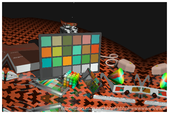

3、从磁盘读取16位TIFF映像
# The image is taken from http://www.brucelindbloom.com/index.html?ReferenceImages.html
# © Bruce Justin Lindbloom
image = cv2.imread('images/DeltaE_16bit_gamma2.2.tif', cv2.IMREAD_UNCHANGED)
image = cv2.cvtColor(image, cv2.COLOR_BGR2RGB)
visualize(image)
注意:OpenCV可能会错误地读取某些TIFF文件。 考虑使用tifffile地址:https://github.com/blink1073/tifffile

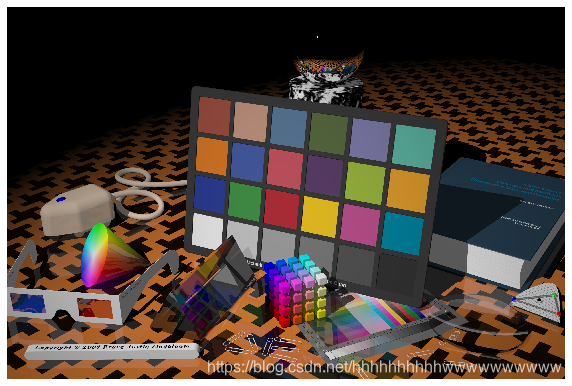

我们固定随机种子是为了可视化目的,因此增强将始终产生相同的结果。 在真实的计算机视觉管道中,您不应该在对图像应用转换之前固定随机种子,因为在这种情况下,管道将始终输出相同的图像。 图像增强的目的是每次使用不同的变换。
random.seed(7)
augmented = transform(image=image)
visualize(augmented['image'])
