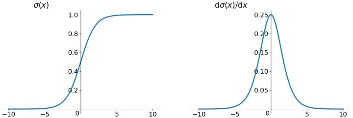

Sigmoid 函数的一般形式是
σ(x;a)=11+e−ax.
这里,参数 a 控制 Sigmoid 函数的形状,对函数基本性质没有太大的影响。在神经网络中,一般设置 a=1,直接省略。
Sigmoid 函数的导数很好求
σ′(x)=σ(x)(1−σ(x)).
图片来自:https://zhuanlan.zhihu.com/p/25110450

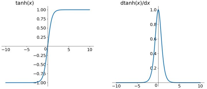

tanh 函数全称 Hyperbolic Tangent,即双曲正切函数。它的表达式是
tanh⁡(x)=2σ(2x)−1=ex−e−xex+e−x.
双曲正切函数的导数也很好求
tanh′⁡(x)=1−tanh2⁡(x).

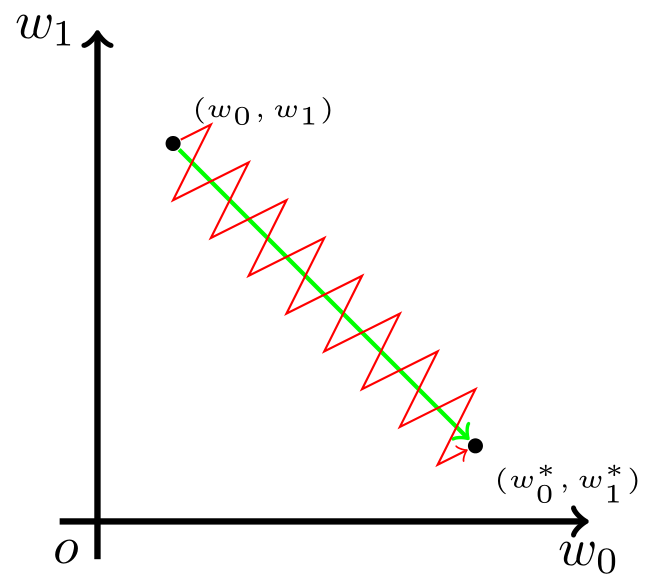

现在假设,参数 w0, w1 的最优解 w0∗, w1∗ 满足条件
{w0<w0∗,w1⩾w1∗.
这也就是说,我们希望 w0 适当增大,但希望 w1 适当减小。考虑到上一小节提到的更新方向的问题,这就必然要求 x0 和 x1 符号相反。
但在 Sigmoid 函数中,输出值恒为正。这也就是说,如果上一级神经元采用 Sigmoid 函数作为激活函数,那么我们无法做到 x0 和 x1 符号相反。此时,模型为了收敛,不得不向逆风前行的风助力帆船一样,走 Z 字形逼近最优解。
如图,模型参数走绿色箭头能够最快收敛,但由于输入值的符号总是为正,所以模型参数可能走类似红色折线的箭头。如此一来,使用 Sigmoid 函数作为激活函数的神经网络,收敛速度就会慢上不少了。
