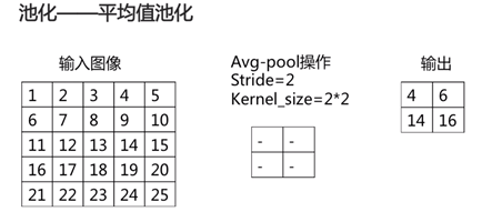

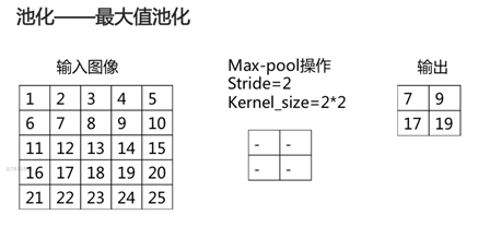

4 池化层
​ 池化层又称为降采样层(Downsampling Layer),作用是对感受域内的特征进行筛选,提取区域内最具代表性的特征,能够有效地降低输出特征尺度,进而减少模型所需要的参数量。按操作类型通常分为最大池化(Max Pooling)、平均池化(Average Pooling)和求和池化(Sum Pooling),它们分别提取感受域内最大、平均与总和的特征值作为输出,最常用的是最大池化。
池化操作没有用于训练的参数,只有两个超参数Stride和kernel_size,过程与卷积操作类似,也是在输入图像上从左到右从上到下滑动,在滑动过程中,当核覆盖在一个区域的时候,用这个区域的最大值作为结果,Stride和kernel_size一般来说相等。
