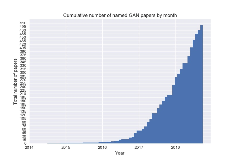

生成对抗网络(Generative Adversarial Net,GAN)是近年来深度学习中一个十分热门的方向,卷积网络之父、深度学习元老级人物LeCun Yan就曾说过“GAN is the most interesting idea in the last 10 years in machine learning”。尤其是近两年,GAN的论文呈现井喷的趋势,GitHub上有人收集了各种各样的GAN变种、应用、研究论文等,其中有名称的多达数百篇**[the-gan-zoo]**。作者还统计了GAN论文发表数目随时间变化的趋势,如下图所示,足见GAN的火爆程度。本节将简要介绍GAN的基本原理,并带领读者实现一个简单的生成对抗网络,用以生成动漫人物的头像。
GAN的论文数目在逐月累加图

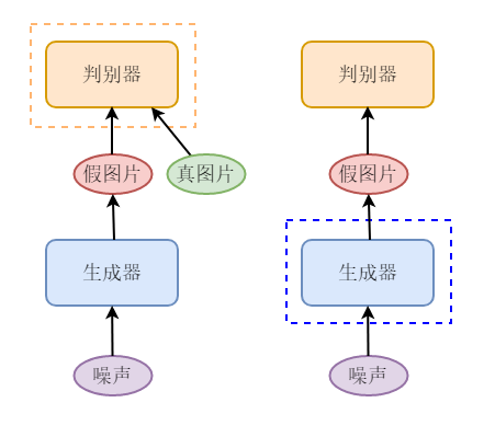

生成对抗网络的网络结构如下图所示,主要包含以下两个子网络:
生成器(generator):输入一个随机噪声,生成一张图片。
判别器(discriminator):判断输入的图片是真图片还是假图片。
训练判别器时,需要利用生成器生成的假图片和来自真实世界的真图片;训练生成器时,只用噪声生成假图片。判别器用来评估生成的假图片的质量,促使生成器相应地调整参数。
生成器的目标是尽可能地生成以假乱真的图片,让判别器以为这是真的图片;判别器的目标是将生成器生成的图片和真实世界的图片区分开。可以看出这二者的目标相反,在训练过程中相互对抗,这也是它被称为生成对抗网络的原因。

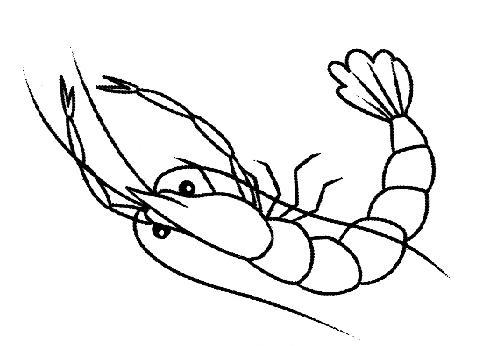

首先,书画收藏家收集了一大堆市面上的赝品和齐白石大师的真迹,仔细研究对比,初步学习了画中虾的结构,明白画中的生物形状弯曲,并且有一对类似钳子的“螯足”,对于不符合这个条件的假画全部过滤掉。当收藏家用这个标准到市场上进行鉴定,假画基本无法骗过收藏家,假画贩子损失惨重。但是假画贩子自己仿造的赝品中,还是有一些蒙骗过关,这些蒙骗过关的赝品中都有弯曲的形状,并且有一对类似钳子的“螯足”。于是假画贩子开始修改仿造的手法,在仿造的作品中加入弯曲的形状和一对类似钳子的“螯足”。除了这些特点,其他地方例如颜色、线条都是随机画的。假画贩子制造出的第一版赝品如下所示。
当假画贩子把这些画拿到市面上去卖时,很容易就骗过了收藏家,因为画中有一只弯曲的生物,生物前面有一对类似钳子的东西,符合收藏家认定的真迹的标准,所以收藏家就把它当成真迹买回来。随机时间的推移,收藏家买回来越来越多的假画,损失惨重,于是他又闭门研究赝品和真迹之间的区别,经过反复比较对比,他发现齐白石画虾的真迹中除了有弯曲的形状、虾的触须蔓长,通身作半透明状,并且画的虾的细节十分丰富,虾的每一节之间均呈白色状。
收藏家学成之后,重新出山,而假画贩子的仿造技法没有提升,所制造出来的赝品被收藏家轻松识破。于是假画贩子也开始尝试不同的画虾手法,大多都是徒劳无功,不过在众多尝试之中,还是有一些赝品骗过了收藏家的眼睛。假画贩子发现这些仿制的赝品触须蔓长,通身作半透明状,并且画的虾的细节十分丰富,如下所示。于是假画贩子开始大量仿造这种画,并拿到市面上销售,许多都成功地骗过了收藏家。

在这个例子中,假画贩子相当于一个生成器,收藏家相当于一个判别器。一开始生成器和判别器的水平都很差,因为二者都是随机初始化的。训练过程分为两步交替进行,第一步是训练判别器(只修改判别器的参数,固定生成器),目标是把真迹和赝品区分开;第二步是训练生成器(只修改生成器的参数,固定判别器),为的是生成的假画能够被判别器判别为真迹(被收藏家认为是真迹)。这两步交替进行,进而生成器和判别器都达到了一个很高的水平。训练到最后,生成的虾的图片如下所示,和齐白石的真迹几乎没有差别。

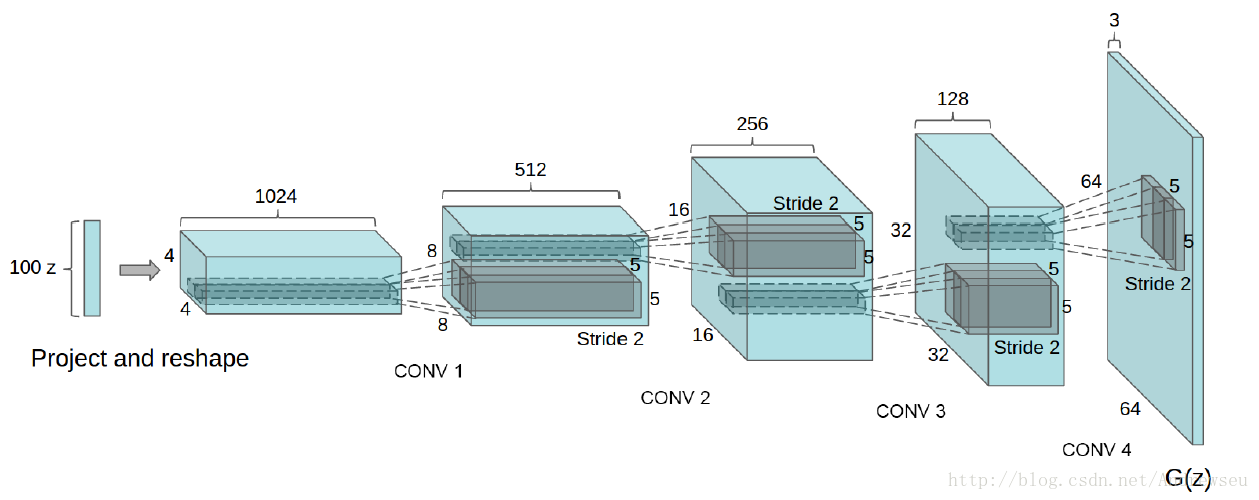

下面我们来思考网络结构的设计。判别器的目标是判断输入的图片是真迹还是赝品,所以可以看成是一个二分类网络,参考第6章中Dogs vs. Cats的实验,我们可以设计一个简单的卷积网络。生成器的目标是从噪声中生成一张彩色图片,这里我们采用广泛使用的DCGAN(Deep Convolutional Generative Adversarial Networks)结构,即采用全卷积网络,其结构如下所示。网络的输入是一个100维的噪声,输出的是一个3 * 64 * 64的图片。这里的输入可以看成是一个100 * 1 * 1的图片,通过上卷积慢慢增大为4 * 4、8 * 8、16 * 16、32 * 32和64 * 64。上卷积,或称为转置卷积,是一种特殊的卷积操作,类似于卷积操作的逆运算。当卷积的stride为2时,输出相比输入会下采样到一半的尺寸;而当上卷积的stride为2时,输出会上采样到输入的两倍尺寸。这种上采样的做法可以理解为图片的信息保存于100个向量之中,神经网络根据这100个向量描述的信息,前几步的上采样先勾勒出轮廓、色调等基础信息,后几步上采样慢慢完善细节。网络越深,细节越详细。
在DCGAN中,判别器的结构和生成器对称:生成器中采用上采样的卷积,判别器就采用下采样的卷积,生成器时根据噪声输出一张64 * 64 * 3的图片,而判别器则是根据输入的64 * 64 * 3的图片输出图片属于正负样本的分数(概率)。

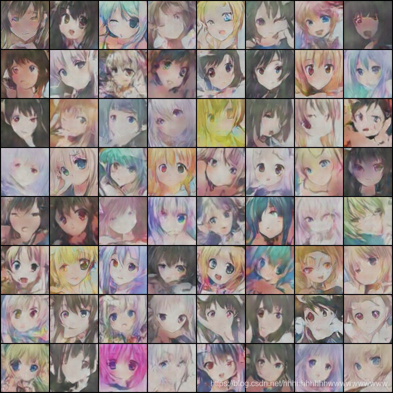

本节将用GAN实现一个生成动漫人物头像的例子。在日本的技术博客网站上有个博主(估计是一位二次元的爱好者)
@mattya,利用DCGAN从20万张动漫头像中学习,最终能够利用程序自动生成动漫头像,生成的图片效果如下图所示。源程序是利用Chainer框架实现的,本节我们尝试利用PyTorch实现。

实验结果如下图所示,分别是训练1个、10个、20个、30个、40个、200个epoch之后神经网络生成的动漫头像(生成的图像都在imgs文件夹下)。需要注意的是,每次生成器输入的噪声都是一样的,所以我们可以对比在相同的输入下,生成图片的质量是如何慢慢改善的。
刚开始训练的图像比较模糊(1个epoch),但是可以看出图像已经有面部轮廓。
继续训练10个epoch之后,生成的图多了很多细节信息,包括头发、颜色等,但是总体还是模糊。
训练20个epoch之后,细节继续完善,包括头发的纹理、眼睛的细节等,但还是有不少涂抹的痕迹。
训练40个epoch时,已经能看出明显的面部轮廓和细节,但还是有涂抹现象,并且有些细节不够合理,例如眼睛一大一小,面部轮廓扭曲严重。
当训练到200个epoch会后,图片的细节已经十分完善,线条更加流畅,轮廓更清晰,虽然还有一些不合理之处,但是已经有不少图片能够以假乱真了。
类似的生成动漫头像的项目还有《用DRGAN生成高清的动漫头像》,效果如下图所示。但遗憾的是,由于论文中使用的数据涉及版权问题,未能公开。这篇论文主要改进包括使用了更高质量的图片和更深、更复杂的模型。
本章讲解的样例程序还可以应用到不同的生成图片场景中,只要将训练图片改成其他类型的图片即可,例如LSUN房客图片集、MNIST手写数据集或CIFAR10数据集等。事实上,上述模型还有很大的改进空间。在这里,我们使用的全卷积网络只有四层,模型比较浅,而在ResNet的论文发表之后,也有不少研究者尝试在GAN的网络结构中引入Residual Block结构,并取得了不错的视觉效果。感兴趣的读者可以尝试将示例代码中的单层卷积改为Residual Block,相信可以取得不错的效果。
