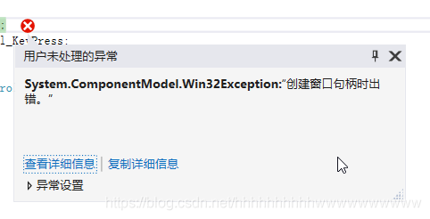

今天遇到一个问题,见上图,控件是自己写的,不是标准的控件 在执行Controls.Add(control),出现上述问题。
问题的具体描述:根据条件设置移除和加入不同的控件,当前控件不满足条件时,将控件移除,然后加入新的控件。
