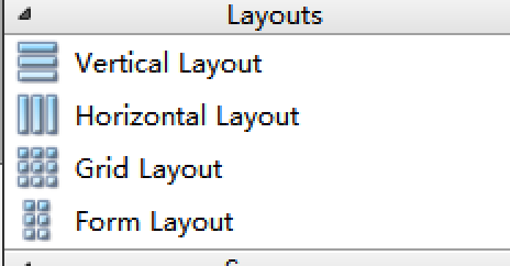

7.1 系统提供的布局控件
这4个为系统给我们提供的布局的控件,但是使用起来不是非常的灵活,这里就不详细介绍了。

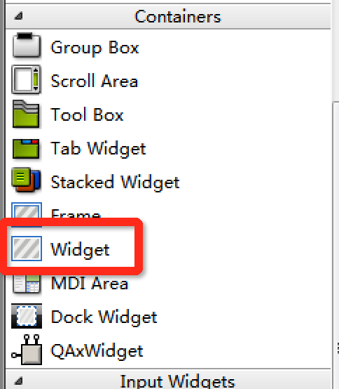

7.2 利用widget做布局
第二种布局方式是利用控件里的widget来做布局,在Containers中
在widget中的控件可以进行水平、垂直、栅格布局等操作,比较灵活。

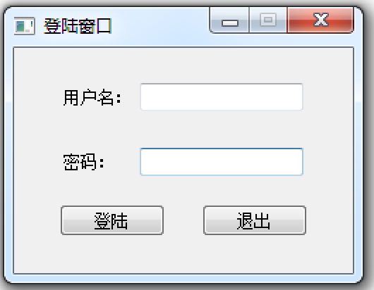

再布局的同时我们需要灵活运用弹簧的特性让我们的布局更加的美观,下面是一个登陆窗口,利用widget可以搭建出如下登陆界面:
