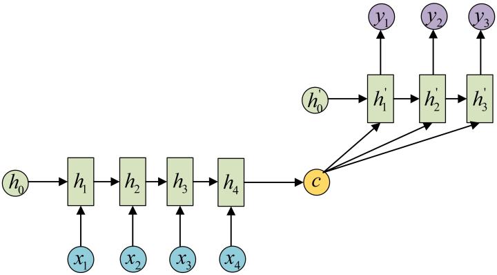

3、多对多(Encoder-Decoder )
建模步骤如下:

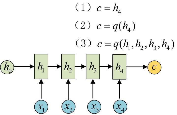

步骤一:将输入数据编码成一个上下文向量c,这部分称为Encoder,得到c有多种方式,最简单的方法就是把Encoder的最后一个隐状态赋值给c,还可以对最后的隐状态做一个变换得到c,也可以对所有的隐状态做变换。其示意如下所示:
步骤二:用另一个RNN网络(我们将其称为Decoder)对其进行编码,方法一是将步骤一中的c​作为初始状态输入到Decoder,示意图如下所示:

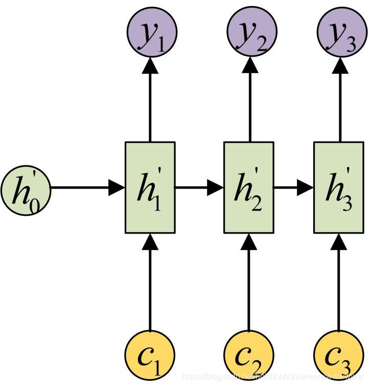

方法二是将c作为Decoder的每一步输入,示意图如下所示:

在上述的Encoder-Decoder结构中,Encoder把所有的输入序列都编码成一个统一的语义特征c​再解码,因此,c​中必须包含原始序列中的所有信息,它的长度就成了限制模型性能的瓶颈。如机器翻译问题,当要翻译的句子较长时,一个c​可能存不下那么多信息,就会造成翻译精度的下降。Attention机制通过在每个时间输入不同的c​来解决此问题。
引入了Attention机制的Decoder中,有不同的c,每个c​会自动选择与当前输出最匹配的上下文信息,其示意图如下所示:

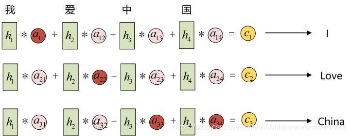

举例,比如输入序列是“我爱中国”,要将此输入翻译成英文:

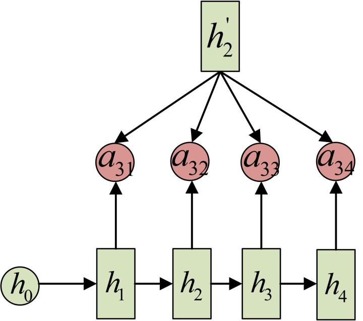

假如用a{ij}衡量Encoder中第j阶段的h_j和解码时第i阶段的相关性,a{ij}从模型中学习得到,和Decoder的第i-1阶段的隐状态、Encoder 第j个阶段的隐状态有关,比如a_{3j}​的计算示意如下所示:
最终Decoder中第i阶段的输入的上下文信息 c_i来自于所有h_j对a_{ij}的加权和。
其示意图如下图所示:
在Encoder中,h_1,h_2,h_3,h_4分别代表“我”,“爱”,“中”,“国”所代表信息。翻译的过程中,c_1会选择和“我”最相关的上下午信息,如上图所示,会优先选择a{11},以此类推,c_2会优先选择相关性较大的a{22},c_3会优先选择相关性较大的a{33},a{34},这就是attention机制。
