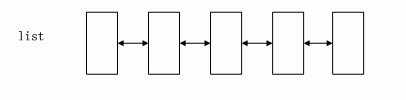

list是线性双向链表结构,它的数据由若干个节点构成,每一个节点都包括一个信息块(即实际存储的数据)、一个前驱指针和一个后驱指针。它无需分配指定的内存大小且可以任意伸缩,这是因为它存储在非连续的内存空间中,并且由指针将有序的元素链接起来。由于其结构的原因,list 随机检索的性能非常的不好,因为它不像vector 那样直接找到元素的地址,而是要从头一个一个的顺序查找,这样目标元素越靠后,它的检索时间就越长。检索时间与目标元素的位置成正比。虽然随机检索的速度不够快,但是它可以迅速地在任何节点进行插入和删除操作。因为list 的每个节点保存着它在链表中的位置,插入或删除一个元素仅对最多三个元素有所影响,不像vector 会对操作点之后的所有元素的存储地址都有所影响,这一点是vector 不可比拟的。
https://images2015.cnblogs.com/blog/849009/201602/849009-20160203142350538-1403083351.png
list 的特点
(1) 不使用连续的内存空间,这样可以随意地进行动态操作;
(2) 可以在内部任何位置快速地插入或删除,当然也可以在两端进行push 和pop 。
(3) 不能进行内部的随机访问,即不支持[ ] 操作符和vector.at() ;
(4) 相对于verctor 占用更多的内存。
