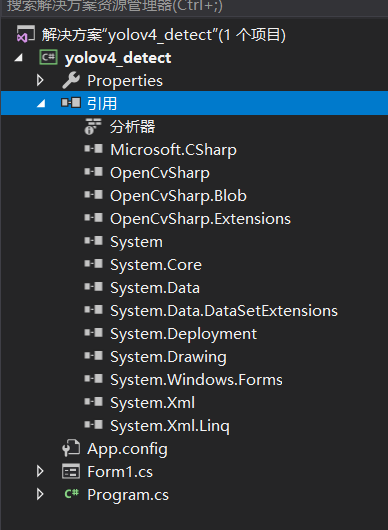

第四步、下载CSharpOpenCv
下载地址:https://github.com/shimat/opencvsharp/releases?after=4.5.1.20201226
我用的版本是4.1.0版本。
解压后,将OpenCvSharp.Blob.dll、OpenCvSharp.dll、OpenCvSharp.Extensions.dll、OpenCvSharpExtern.dll复制到Debug文件,然后引用到项目里面。
