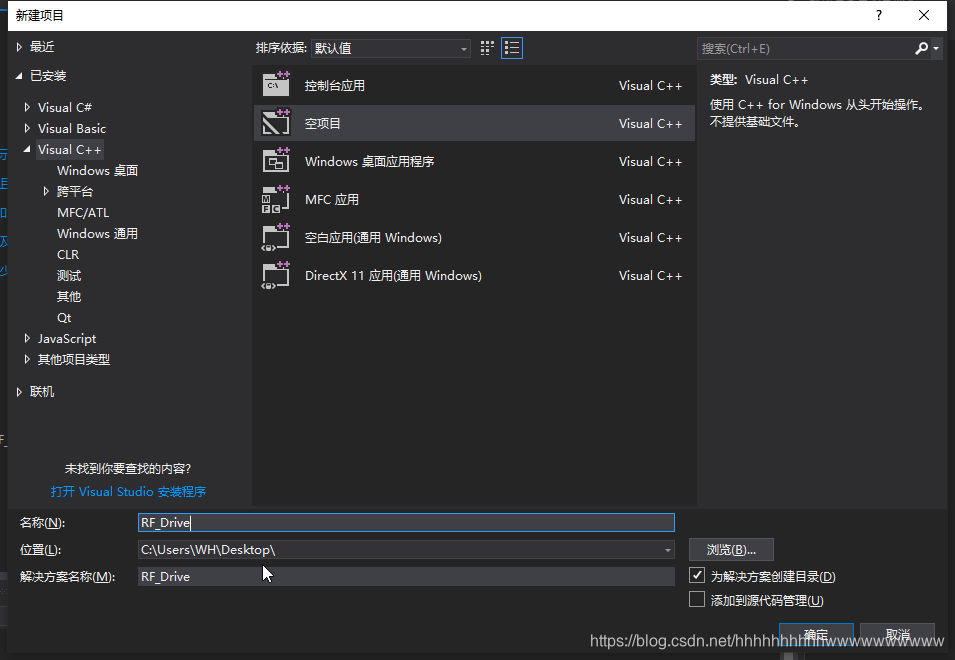

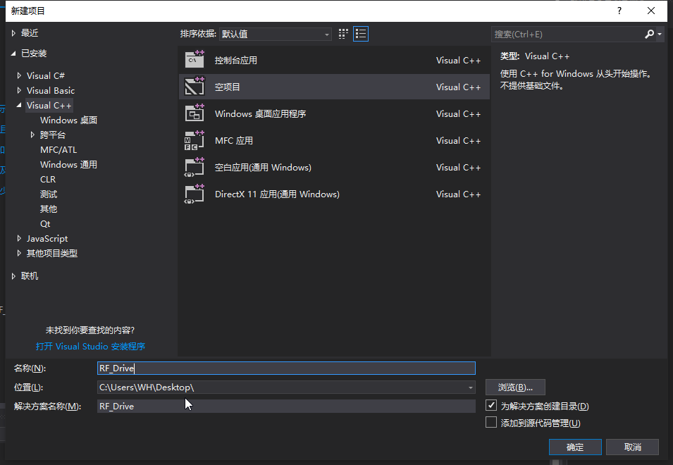

  1. 新建空项目,命名为RF_Drive,这个作为底层的驱动。

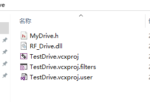

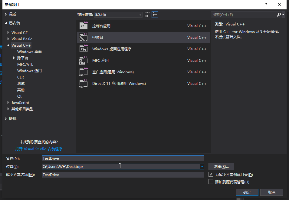

  1. 新建TestDrive工程,测试底层dll。将生成的RF_Drive.dll、RF_Drive.lib和MyDrive.h文件放到工程目录下面。

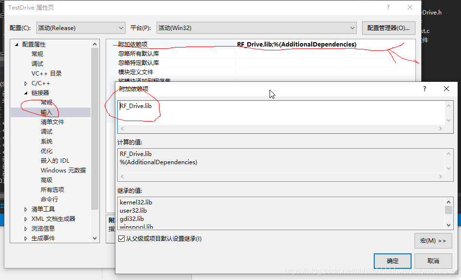

  1. 将RF_Drive链接到TestDrive。选择输入,然后选择附加依赖项,将RF_Drive.lib添加进去,然后点击确定。

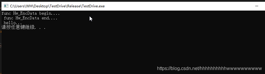

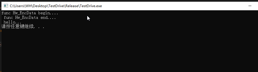

运行结果如下:
