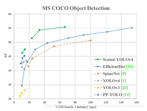

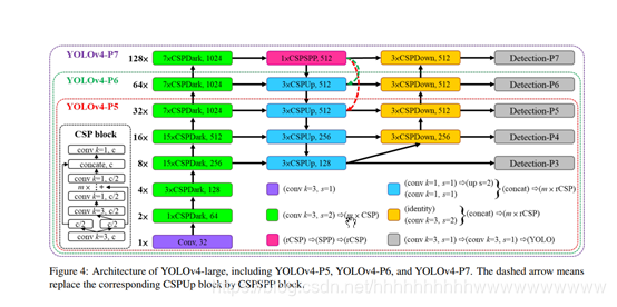

YOLOv4-large是专为云端GPU而设计的一种架构,主要目的在于获得更好的目标检测精度。作者基于前述分析设计了一个全尺寸的YOLOv4-P5并扩展得到了YOLOv4-P6YOLOv4-P7。其对应的网络结构示意图见下图。
作者通过实验发现:YOLOv4-P6(宽度缩放因子1)可以达到30fps的实时处理性能;YOLOv4-P7(宽度缩放因子1.25)可以达到15fps的处理速度。

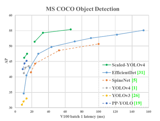

通过对目前最先进的物体检测器的分析,我们发现YOLOv4[1]的主干CSPDarknet53几乎匹配所有通过网络架构搜索技术得到的最优架构特征。
CSPDarknet53的深度、瓶颈比、龄期间宽度生长比分别为6512。因此,我们开发了基于YOLOv4的模型缩放技术,提出了scale -YOLOv4。提出的缩放yolov4具有出色的性能,如下图所示:
scale - yolov4的设计过程如下
首先对yolov4进行了重新设计,提出了YOLOv4-CSP,然后基于onYOLOv4-CSP开发了scale - yolov4
在提出的scale - yolov4中,本文讨论了线性缩放模型的上界和下界,并分别分析了小模型和大模型缩放时需要注意的问题。因此,我们能够系统地开发YOLOv4-largeyolov4 -tiny模型。Scaled-YOLOv4能够在速度和精度之间实现最好的平衡,能够在15 fps30 fps60fps的影片以及嵌入式系统上进行实时对象检测。

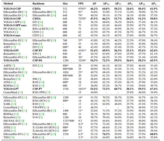

YOLOv4-large与其他模型对比试验

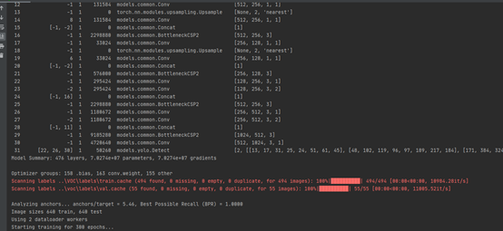

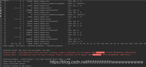

改完上面的参数就可以运行。

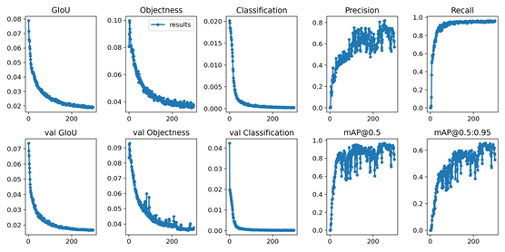

训练完成后可以在runs看到训练的结果。

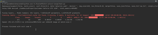

测试
 打开test.py,修改参数的配置
  1. parser.add_argument('--weights', nargs='+', type=str, default='runs/exp0/weights/best.pt', help='model.pt path(s)')
  2. parser.add_argument('--data', type=str, default='data/voc.yaml', help='*.data path')
  3. parser.add_argument('--batch-size', type=int, default=2, help='size of each image batch')
  4. parser.add_argument('--img-size', type=int, default=640, help='inference size (pixels)')
  5. parser.add_argument('--conf-thres', type=float, default=0.8, help='object confidence threshold')
  6. parser.add_argument('--iou-thres', type=float, default=0.65, help='IOU threshold for NMS')
parser.add_argument('--task', default='test', help="'val', 'test', 'study'")
按照上面的参数配置,就可以测试了,测试完成后,回看到测试结果

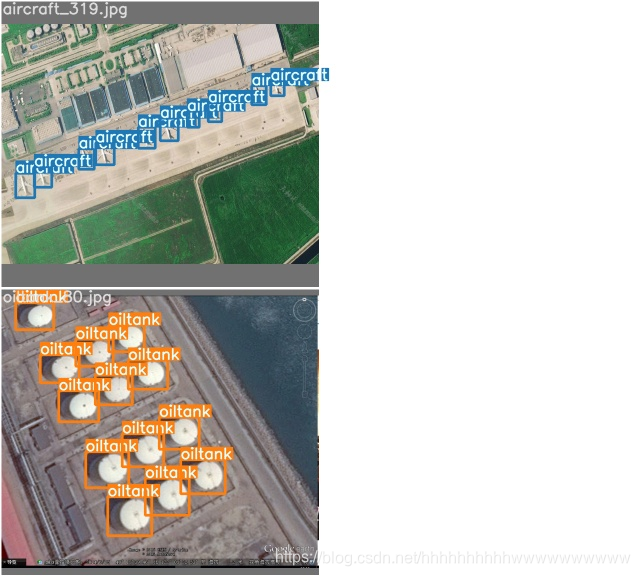

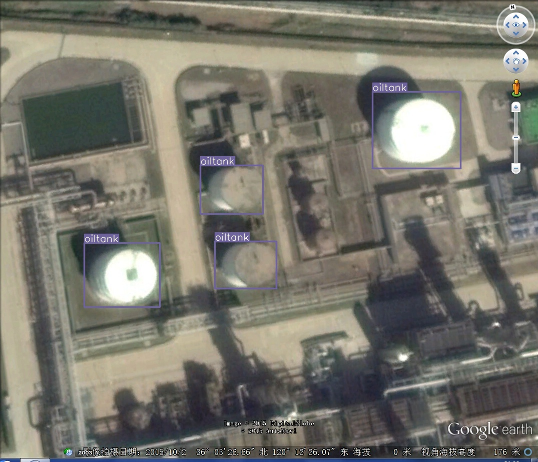

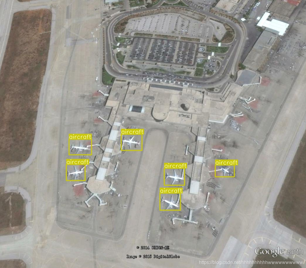

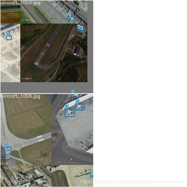

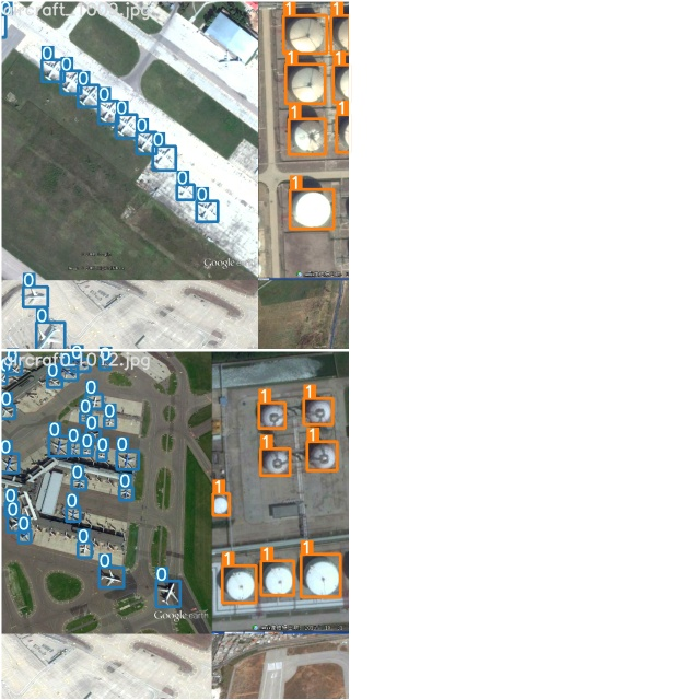

下面是部分测试结果:
