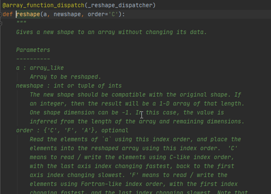

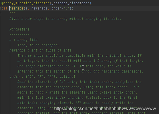

reshape() 函数: 这个方法是在不改变数据内容的情况下,改变一个数组的格式,参数如下图:
参数说明:
a:输入的数组。
newshape:新格式数组的形状。
order:可选范围为{‘C’, ‘F’, ‘A’}。按照order的顺序读取a的元素,并按照索引顺序将元素放到变换后的的数组中。如果不进行order参数的设置,默认参数为C。
参数C:横着读,横着写,优先读/写一行。
参数F:竖着读,竖着写,优先读/写一列。
参数A:所生成的数组的效果与原数组a的数据存储方式有关,如果数据是按照FORTRAN
存储的话,它的生成效果与”F“相同,否则与“C”相同。
返回值:新生成的数组

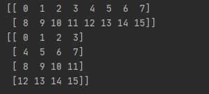

例3:将order设置为a
第一种情况reshape数组a的时候将order改为c,reshape数组b的时候将order设置为a,代码如下:
  1. import numpy as np
  2. a = [0, 1, 2, 3, 4, 5, 6, 7, 8, 9, 10, 11, 12, 13, 14, 15]
  3. a = np.asarray(a)
  4. b = np.reshape(a, (2, 8), order='C')
  5. print(b)
  6. x=np.reshape(b,(4,4),order='a')
  7. print(x)
运行结果:
可以发现,如果数组b是按照C的方式做的reshape,x也是按照C的方式做reshape。
