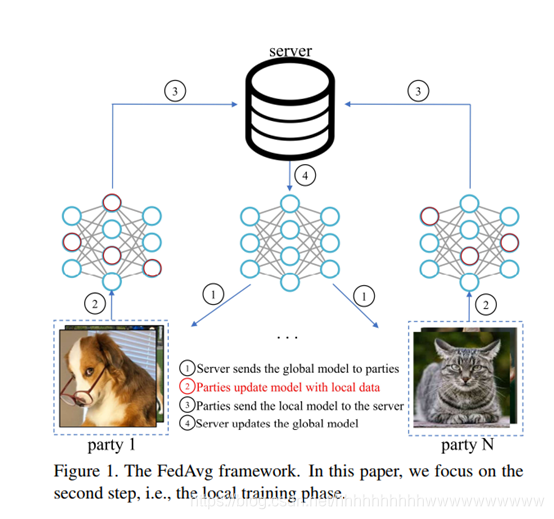

FedAvg [34] 一直是联邦学习的一种事实上的方法。 FedAvg的框架如图1所示,每轮FedAvg有四个步骤。首先,服务器向各方发送一个全局模型。其次,双方执行随机梯度下降 (SGD) 以在本地更新他们的模型。第三,本地模型被发送到中央服务器。最后,服务器对模型权重进行平均以生成用于下一轮训练的全局模型。 有相当多的研究试图改进非 IID 数据的 FedAvg。这些研究可以分为两类:局部训练的改进(即图 1 的步骤 2)和聚合(即图 1 的步骤 4)。 本研究属于第一类。至于改进本地培训的研究,FedProx [28] 在本地培训期间将近端项引入目标。近端项是根据当前全局模型和当前全局模型之间的“2-范数距离”计算得出的。 本地模式。因此,局部模型更新在局部训练期间受到近端项的限制。 SCAFFOLD [22] 通过引入控制变量来纠正局部更新。与训练模型一样,控制变量也在局部训练期间由各方更新。局部控制变量和全局控制变量之间的差异用于校正局部训练中的梯度。然而,FedProx 仅展示了多项逻辑回归在 MNIST 和 EMNIST 上的实验,而 SCAFFOLD 仅展示了带有逻辑回归和 2 层全连接层的 EMNIST 实验。 FedProx 和 SCAFFOLD 在具有深度学习模型的图像数据集上的有效性尚未得到很好的探索。正如我们的实验所示,这些研究与 FedAvg 相比几乎没有优势,甚至没有优势,这促使这项研究采用一种新的方法来处理具有深度学习模型的非 IID 图像数据集。我们还注意到,在准备这篇论文时,还有其他相关的当代工作 [1, 30, 43]。我们将 MOON 与这些当代作品之间的比较留作未来研究。 对于改进聚合阶段的研究,FedMA [41] 利用贝叶斯非参数方法以分层方式匹配和平均权重。 FedAvgM [14] 在更新服务器上的全局模型时应用动量。最近的另一项研究 FedNova [42] 在平均之前对本地更新进行了标准化。我们的研究与它们是正交的,当我们在本地训练阶段工作时,可能会与这些技术相结合。另一个研究方向是个性化联邦学习 [8, 7, 10, 47, 17],它试图为每一方学习个性化的本地模型。在本文中,我们研究了典型的联邦学习,它试图为所有各方学习一个单一的全局模型。

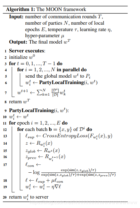

整体的联邦学习算法如算法1所示。在每一轮中,服务器向各方发送全局模型,从各方接收本地模型,并使用加权平均更新全局模型。 在局部训练中,每一方使用随机梯度下降用其局部数据更新全局模型,而目标在等式中定义。 (5).
为简单起见,我们在算法 1 中不应用采样技术来描述 MOON。当每轮只有一组样本方参与联邦学习时,MOON 仍然适用。 与 FedAvg 一样,每一方都维护其本地模型,该模型将被全局模型取代,并且只有在该方被选中参与一轮时才会更新。 MOON 只需要该方拥有的最新本地模型,即使它可能不会在第 (t-1) 轮中更新(例如,wt-1 i = wit-2)。
值得注意的是,考虑到理想情况下局部模型足够好并且学习(几乎)与全局模型相同的表示(即 zglob = zprev),模型对比损失将是一个常数(即 - log 1 2)。 因此,MOON 将产生与 FedAvg 相同的结果,因为不存在异质性问题。 从这个意义上说,无论漂移量如何,我们的方法都是稳健的。

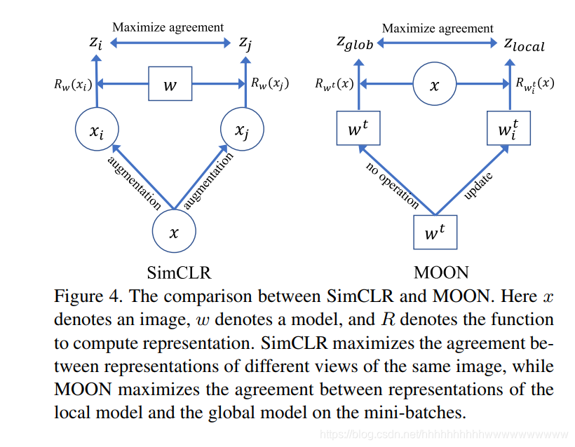

3.4. 与对比学习的比较
MOON 和 SimCLR 之间的比较如图 4 所示。模型对比损失比较了不同模型学习的表示,而对比损失比较了不同图像的表示。 我们还强调了 MOON 与传统对比学习之间的主要区别:MOON 目前用于联邦环境中的监督学习,而对比学习用于集中环境中的无监督学习。 从对比学习中汲取灵感,MOON 是一种新的学习方法,用于处理联邦学习中各方之间的非 IID 数据分布。
