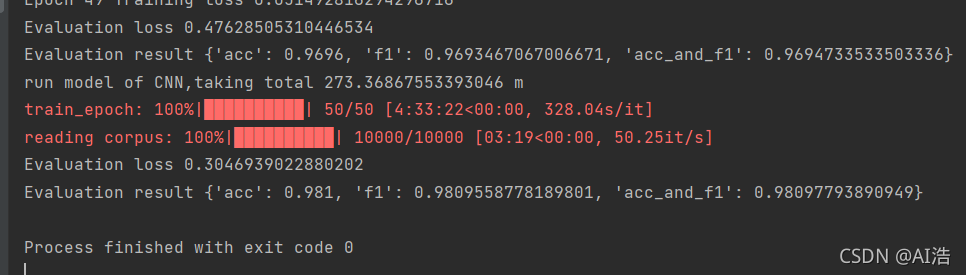

TextCNN详细过程:
  • Embedding:第一层是图中最左边的7乘5的句子矩阵,每行是词向量,维度=5,这个可以类比为图像中的原始像素点。
    对应代码:
     self.embedding = nn.Embedding(vocab_size, embedding_dim, padding_idx=pad_idx)
    • 1
    输入的vocab_size是7,embedding_dim是5。
    在forward函数中执行embedding后,得到7×5的矩阵。举证的shape为[batch,7,5]
    经过 embedded.unsqueeze(1),第二维的前面增加一维,满足卷积的输入,此时的shape为[batch,1,7,5]
  • Convolution:然后经过 kernel_sizes为(2,5),(3,5),(4,5) 的一维卷积层,5是embedding_dim的大小。每个kernel_size 有两个输出 channel。
    对应代码:
      self.convs = nn.ModuleList([
                nn.Conv2d(in_channels=1, out_channels=num_filter,
                          kernel_size=(fs, embedding_dim))
                for fs in filter_sizes
    • 1
    • 2
    • 3
    • 4
    • 5
    在forward函数中
    将升维后的数据,放入卷积中,执行:
     conved = [F.relu(conv(embedded)).squeeze(3) for conv in self.convs]
    • 1
    卷积的公式为:N=(W-F+2P)/S+1,经过计算第四维数据变成了1,所以就可以降维,降维后的到三个卷积结果,shape分别是:
    torch.Size([batch, 2, 4]) torch.Size([batch, 2, 3]) torch.Size([batch, 2, 2])
    • 1
  • MaxPolling:第三层是一个1-max pooling层,这样不同长度句子经过pooling层之后都能变成定长的表示。
    对应forward:
     pooled = [F.max_pool1d(conv,conv.shape[2]).squeeze(2) for conv in conved]  # [batch,num_filter]
    • 1
    由于卷积核的大小是第三维,根据卷积公式可以计算出,经过池化,第三维的大小变成了1。然后再降维,就得到了三个定长的一维向量,向量分别是:
    torch.Size([batch, 2]) torch.Size([batch, 2]) torch.Size([batch, 2])
    • 1
    然后,将三个向量拼接:
     x_cat=torch.cat(pooled, dim=1)
    • 1
    就得到了一维向量,向量的大小为:torch.Size([batch, 6])
  • FullConnection and Softmax:最后接一层全连接的 softmax 层,输出每个类别的概率。

开始训练:
image-20211015100024429
测试结果:
