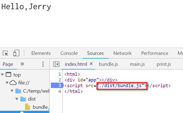

index.html的源代码很简单,就包含了一个webpack打包后生成的bundle.js文件:
那么运行时,Hello,Jerry的字符串是如何通过bundle.js打印出来的呢?

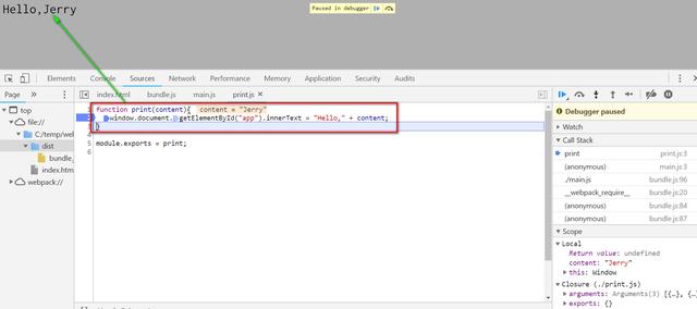

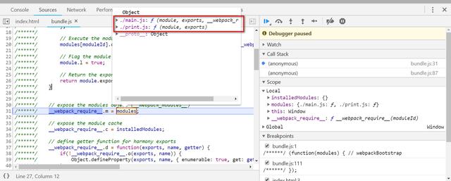

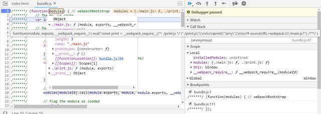

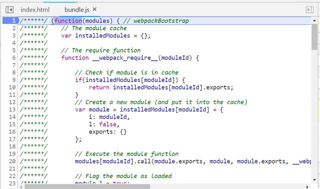

这就是本文要阐述的内容。我们可以从bundle.js第一行设置断点,然后开始调试:
把我们web工程里定义的两个module注入到__webpack_require__.m里:

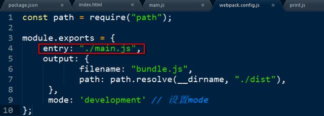

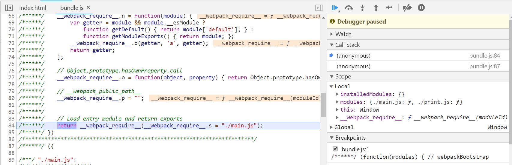

因为我们在webpack.config.js里定义的入口模块为main.js:

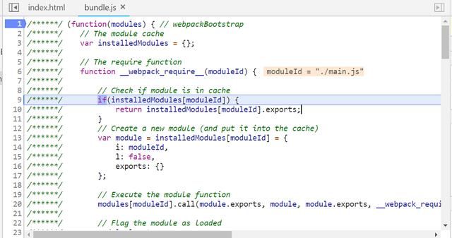

在bundle.js里此处进行运行时加载:return webpack_require(webpack_require.s = “./main.js”);

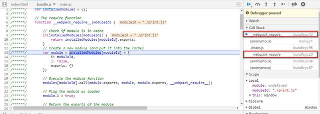

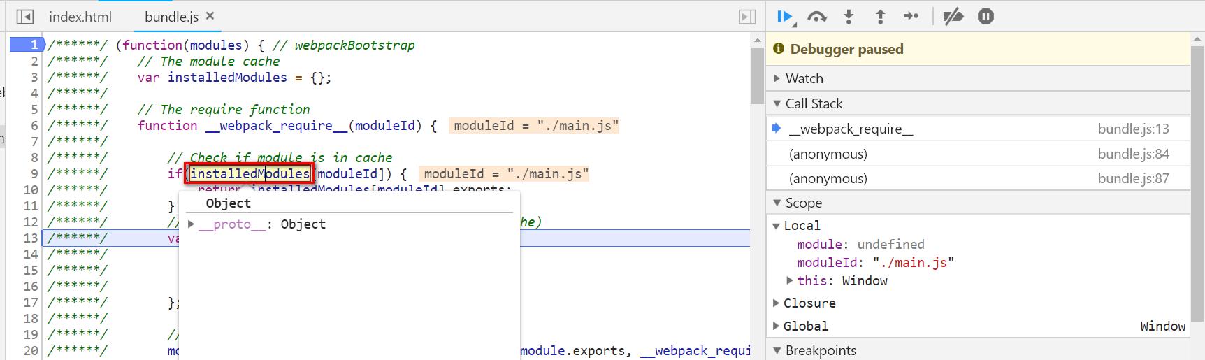

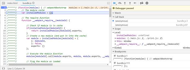

__webpack_require__函数本来就是在bundle.js里定义的:

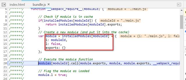

首先检查main.js是否已经装载在内存里了:

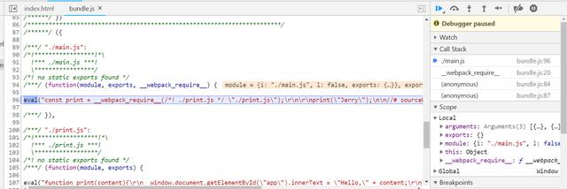

对于我这个例子,显然没有,所以从头开始装载main.js.首先创建一个对象,id为./main.js:

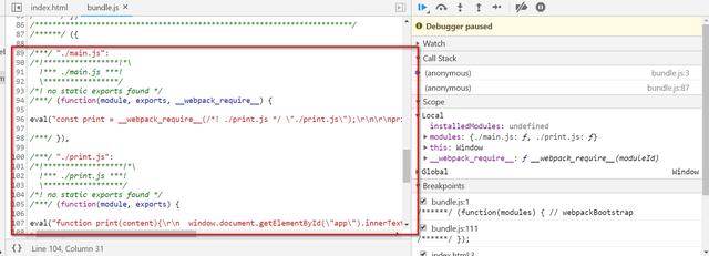

然后执行这个module的函数,即我们实现在main.js里的javascript代码。当然经过webpack的加工,main.js里的代码已经通过eval的方式嵌入到bundle.js里了。

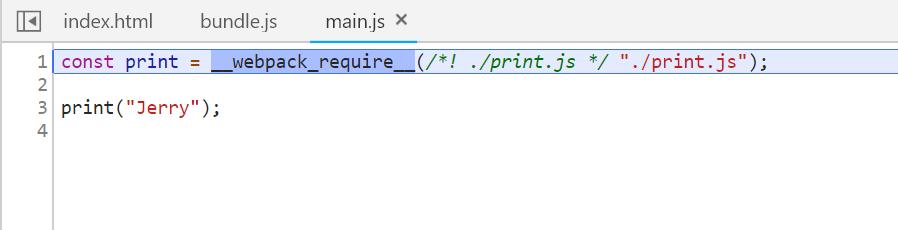

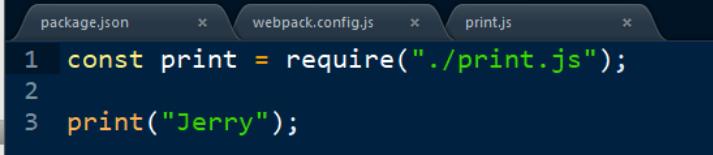

原始的main.js代码:
上述代码被webpack转换之后,main.js里的源代码被替换成了__webpack_require__:
从这里也能看出webpack递归处理module的思路,从webpack.config.js定义的entry module,即main.js出发,在main.js遇到需要require其他mobule的地方,递归进入__webpack_require__:

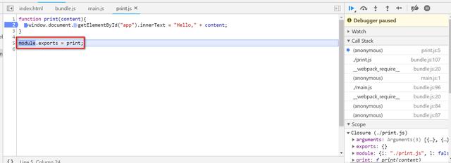

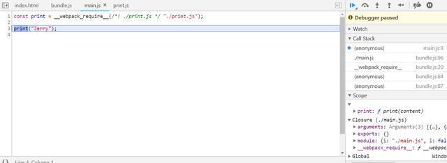

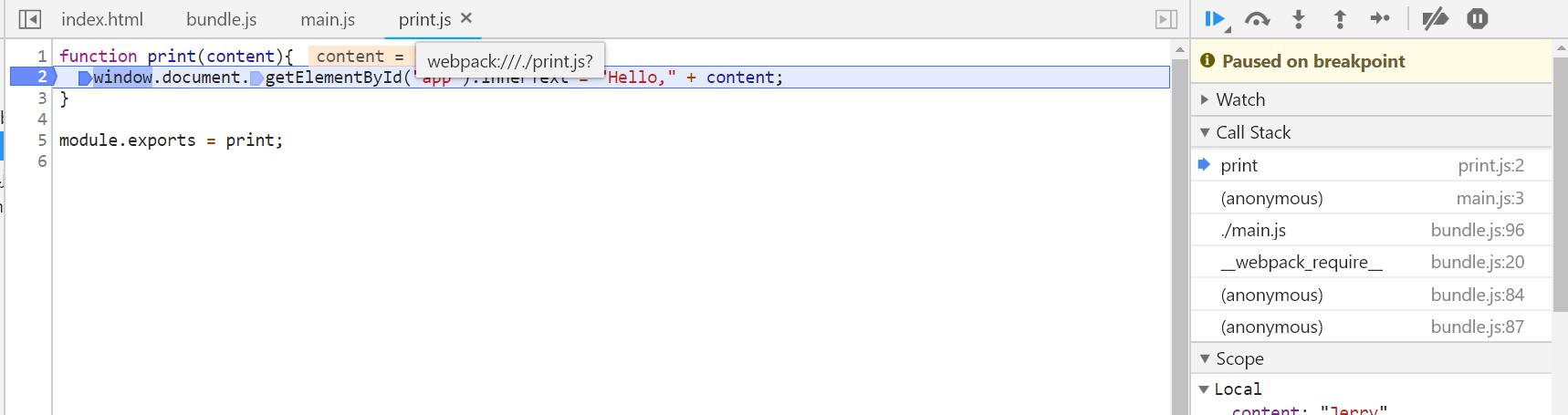

require(“print.js”)的执行过程,就是把print.js里定义的print函数本身,赋给module的exports属性:
print.js module装载完毕之后,就可以执行了。
注意第2行代码执行完毕后,html页面就出现了期望的字符:
