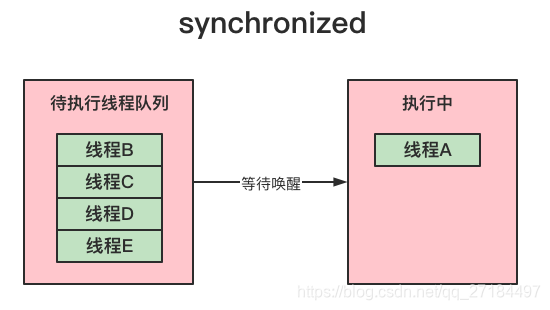

Condition是为了控制线程的挂起和唤醒而发明的;也就是用来实现线程之间通讯使用的接口,每个condition里面维护了一个等待队列,与synchronized不同的是,synchronized锁对象关联的监视器对象仅有一个,所以等待队列也只有一个。

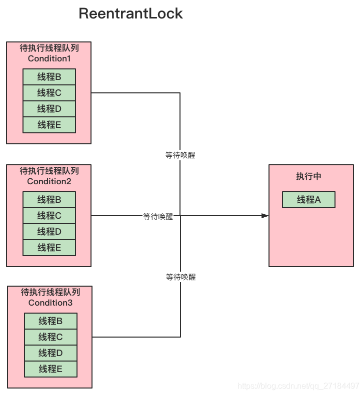

而一个ReentrantLock可以有多个Condition,这样可以根据不同的业务需求,在使用同一个lock锁对象的基础上使用多个等待队列,让不同性质的线程加入到不同的等待队列当中。

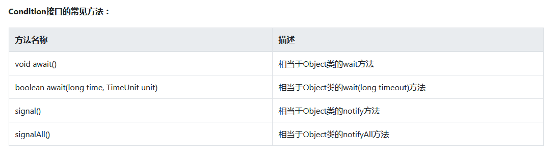

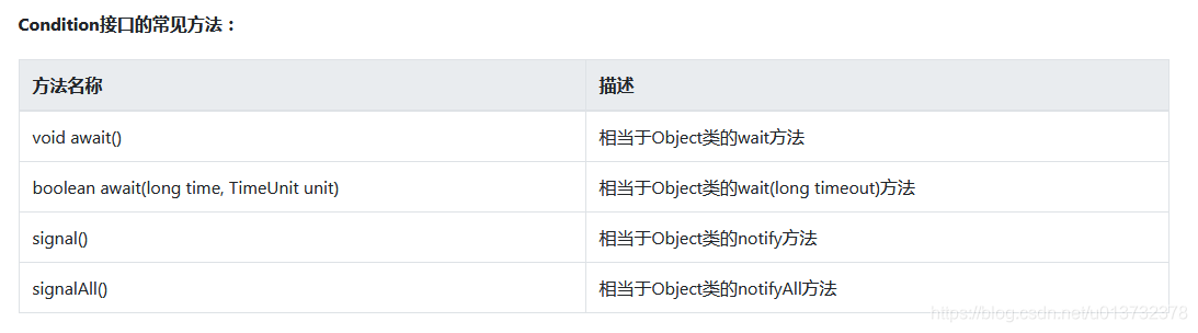

condition的常用方法如下

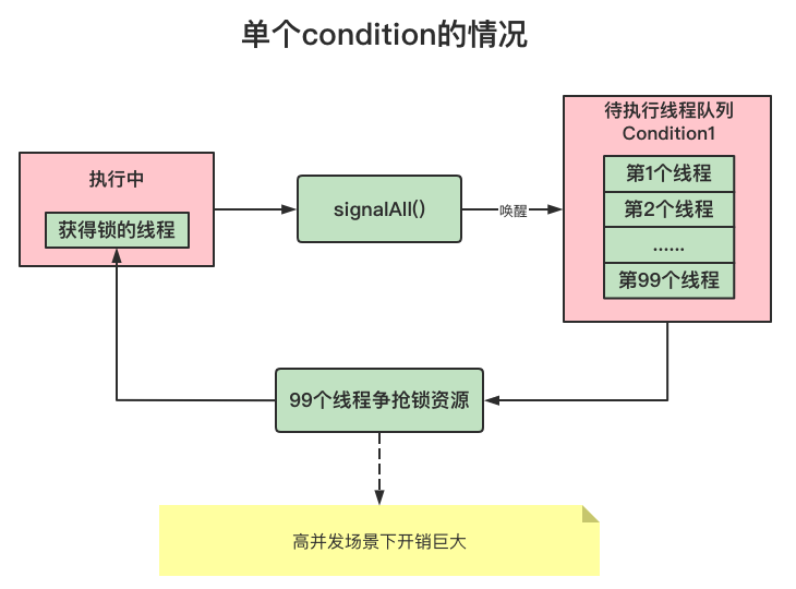

如果你只有生产者和消费的2个线程在交替执行的话, 只用一个condition就够了, 但是我们在实际开发过程中,线程的数量可不都只有2个,有可能是几十上百个的线程;假如有100个线程,包含了生产者和消费者的线程,你每次唤醒线程就得使用signalAll()方法了,你想想有100个线程那么多,你每次只唤醒一个线程,就会导致其他的线程一直在等待,会出现饿死的情况;但是你调用signalAll()方法之后虽然唤醒了其他的99个线程, 但是因为加了锁,所以只有一个线程会抢到锁,但是你有那么多线程竞争抢锁,在高并发情况下,这个上下文切换的竞争锁开销是非常大的;

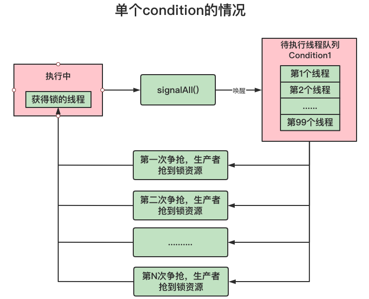

并且,这99个争抢的线程中包含了生产者和消费者,如果每次都让生产者抢到了锁资源,就会导致生产了过多的产品无法消费的情况,就像工厂里面生产了超量了产品,这些产品都积压在仓库里面,卖不出去;这是一个很大的问题;
所以在这边引入了多个Condition 可以使得线程的控制粒度更精细;
