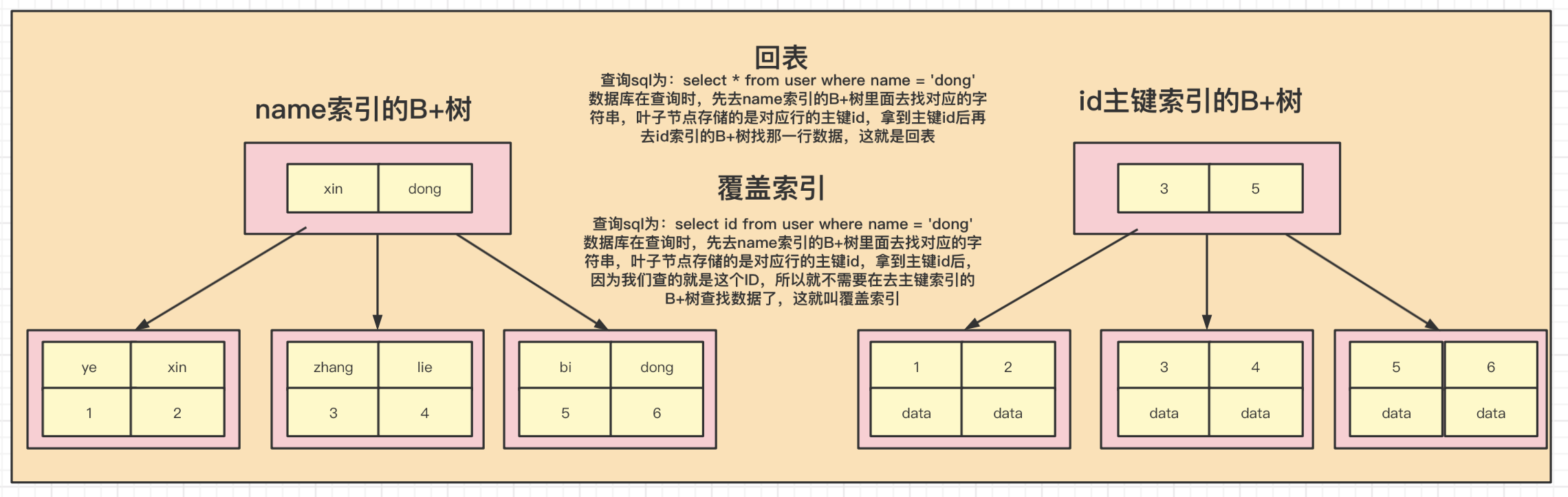

  • 二级索引:二级索引树的叶子节点存储的是主键而不是数据。也就是说,在找到索引后,得到对应的主键,再回到一级索引中找主键对应的数据记录。在innodb中,所有的二级索引B+树都指向一级索引的key值,所以查询二级索引时需要回表才能查到一整行数据;

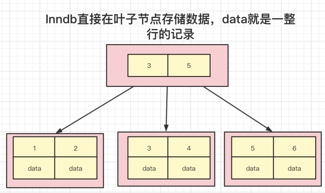

  • B树中每层都存储数据,但是每个磁盘块能存储的内容是有限的,除了索引之外,还要存储数据,而数据占用的空间更多,这就使得能存储的索引变少了,如果想要插入更多的数据,就得在加一层,变成四层,但是这样会增加io量,所以为了解决这个问题,衍生出了B+树;
  • B+树只在叶子节点储存数据,非叶子层只存储索引,并且B+树不但可以从上往下查找,还可以从下往上查找数据;

  • 聚簇索引: 数据和索引是放在一起的,就是聚簇索引,就像这样
|  索引值  |
|   数据   |

innodb中,如果id是主键,后面我把name字段添加为索引,这棵树是怎么样存储的?
一开始我的主键是id字段,那么在B+树中叶子节点的结构是这样的
|主键索引值|
|   数据   |
这时候我又把name字段设置为索引了,这时候mysql为这个name索引也创建一颗B+树,这颗树的叶子节点存的就不是数据了,如果存数据的话会造成冗余,所以这个name索引树存的是主键id,就像这样
        |    ye    |
|    xin   |    |   dong   |
|  主键id  |    |  主键id  |

关于mysql 的mysql 回表、索引覆盖、最左匹配、索引下推,请看我的另一篇文章 :添加链接描述
