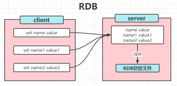

什么是RDB
redis Database 的简写,是将redis内存中的数据保存为一个快照文件,类似Jmap的dump堆转储功能,但rdb是时点性的,只能存储某一时刻的快照,不能实时存储,如果单单使用rdb,它的数据就一定会丢失;
RDB优点
  1. 以快照的方式存储,所以恢复速度相对较快,
  2. 不支持拉链式的快照,也就是说,生成的快照文件永远只有一个;
RDB缺点
  1. 因为是时点性的,在持久化时将数据保存到磁盘需要一定的时间,在这段时间内可能会有其他的写操作,所以容易丢失数据

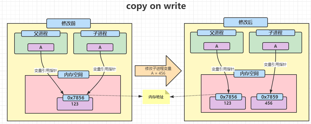

在了解异步RDB原理之前,我们需要先了解fork是个什么玩意;
调用fork函数后,linux会创建一个与原来进程几乎完全相同的进程,也就是两个进程可以做完全相同的事,但如果初始参数或者传入的变量不同,两个进程也可以做不同的事。
一个进程调用fork()函数后,系统先给新的进程分配资源,例如存储数据和代码的空间。然后把原来的进程的所有值都复制到新的新进程中,只有少数值与原来的进程的值不同。相当于克隆了一个自己。
在克隆时,需要满足2个条件,
  1. 速度要快
  2. 占用内存空间要小
为了满足以上2点要求,linux使用了copy on write机制(写入时复制),也就是说,虽然是克隆了2一个子进程出来,但是父子进程种变量的内存指针还是指向同一个内存空间,比如一开始都父子进程的变量A的值都是123,但我修改子进程变量A的值时,改为456,那么操作系统会先在内存写入新的值456,然后在将子进程的变量A指向新的内存值456;
克隆后的进程为子进程,常规情况下,子进程和主进程之间的数据完全隔离;互不影响;子进程的修改不会破坏父进程,父进程的修改也不会破坏子进程;

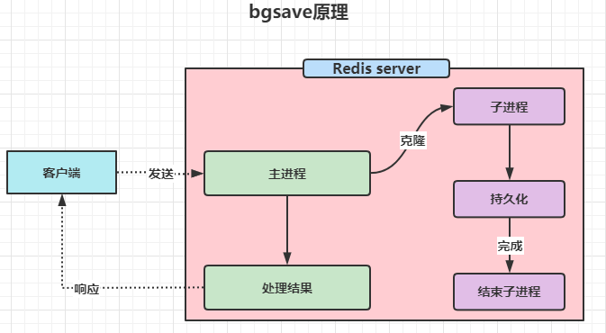

bgsave原理(流程图)
在输入bgsave命令后,redis在内部做了以下几件事
  1. 通过fork函数创建一个子进程;此方法会产生阻塞,但时间很短;
  2. redis的增删改查由父进程负责;
  3. 持久化RDB由子进程负责;
  4. 持久化完成后,子进程自动结束;

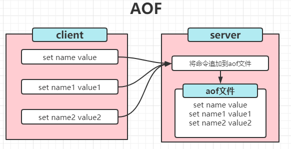

AOF
append only file的简写,意思是只会向文件追加,指的是客户端对redis的增、删、改操作,会以追加的形式将操作语句保存到文件中;
AOF优点
  1. 恢复时丢失数据少
  2. RDB和AOF可同时开启;在4.0以前恢复时只用aof恢复;4.0以后使用混合型的持久化机制,下文会介绍
AOF缺点
  1. 速度较慢,每次写操作都会写磁盘;

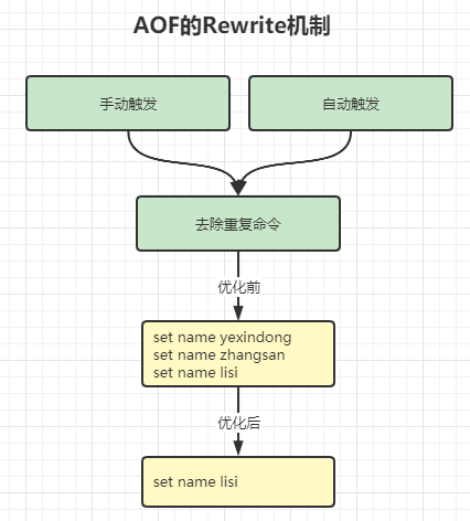

rewrite机制(重写)
为什么需要rewrite
我们都知道磁盘空间是有限的,但是redis的增删改的命令却是无穷无尽的,为了保证磁盘不被占满,就需要引入rewrite机制;在命令行输入以下指令即可触发rewrite重写AOF文件;
BGREWRITEAOF
  • 1
rewrite原理
rewrite机制是自动触发的,需要设定一个阈值,也就是你的aof文件大小的阈值,比如我设置大小为64M时,当aof文件大小达到64M就会自动触发rewrite机制,会对aod文件做些优化,去掉一些过程重复的命令;比如我连续执行了下面的命令
set name yexindong
set name zhangsan
set name lisi
  • 1
  • 2
  • 3
那其实,name最终的结果是lisi,也就是第三个命令,第一个和第二个执不执行都不会影响最终的结果,所以当aof文件叨叨64M时,rewrite原理触发,就会将下面的语句删除
set name yexindong
set name zhangsan
  • 1
  • 2
最后只保留set name lisi的语句;去掉中间没用的语句,优化就完成了;经过这一次瘦身,aof文件就会变得更小了;

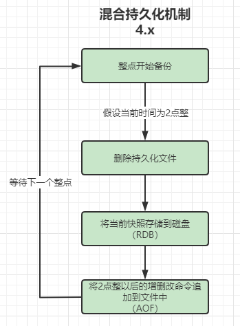

Redis是如何进行持久化的(流程图)
在reids4.0的以后,提供了一种混合型的持久化机制,就是RDB + AOF的持久化方式;在配置文件中会有以下配置,设置为yes表示开启,设置为no表示禁用。默认为yes
aof-use-rdb-preamble yes
  • 1
当开启混合持久化时,主进程先fork出子进程将现有内存副本全量以RDB方式写入aof文件中,然后将缓冲区中的增量命令以AOF方式写入aof文件中,写入完成后通知主进程更新相关信息,并将新的含有 RDB和AOF两种格式的aof文件替换旧的aof文件。
也就是说,RDB 和 AOF文件是在同一个文件里面的,在进行备份的时候,比如是2点整进行备份的,先将这个文件先删除掉,然后将当前的数据以RDB快照的方式保存到aof文件种,最后,以增量的方式将增、删、改命令追加到AOF文件中;这样就可以保证重启或者断电后,恢复数据会保持和断电前一致了;
简单来说:混合持久化方式产生的文件一部分是RDB格式,一部分是AOF格式。
这种方式优点我们很好理解,缺点就是不能兼容Redis4.0之前版本的备份文件了。
