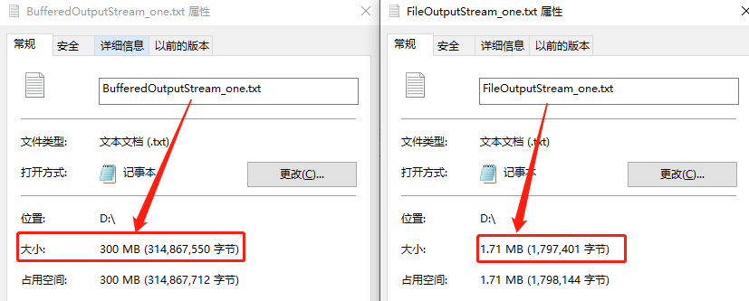

第一轮测试 :每次只写一个字节
这一轮测试里面,会延时5秒,在这5秒内不停地往文件中写入一个字节的数据;我们看看5秒后BufferedOutputStream 和 FileOutputStream 能写多少数据,代码如下,(注意:这2个测试方法用到了一个共享变量run
,所以测试时一定要分开运行,千万不可以一起运行这个2个测试方法,否则测试数据不准确)

运行后,我们看看结果,显而易见,带缓冲区的BufferedOutputStream
在5秒内写入了300M的数据,而不带缓冲区的FileOutputStream
在5秒内只写入了1.71M的数据;这个读写速度对比,简直就是碾压型的;
所以我宣布,第一轮 带缓冲区的BufferedOutputStream
获胜!!!

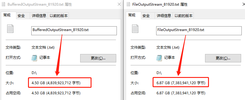

第二轮测试:每次写入81920个字节(80KB)
这一次我们加大量级,当它们每次都写入81920
个字节时,也就是80K,看看这2种方式在5秒内能写多少数据,写的速度会有什么变化呢?谁写的更多呢?让我们拭目以待,上代码 (注意:这2个测试方法用到了一个共享变量run

通过结构可以看到,带缓冲区的BufferedOutputStream
在5秒内写入了将近4.5G
在5秒内写入了 6.87G
的数据, FileOutputStream 反而更快了;
所以我宣布,第二轮 不带缓冲区的FileOutputStream
获胜!!!
