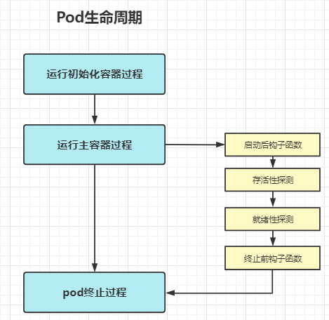

pod生命周期
pod对象从创建到终止的这段时间范围被称为生命周期,它主要包含以下几个过程:
  1. pod创建过程
  2. 运行初始化容器(init container)过程
  3. 运行主容器(main container)
    • 容器启动后钩子(post start)、容器终止前钩子(pre stop)
    • 容器的存活性探测(liveness probe)、就绪性探测(readiness probe)
  4. pod终止过程
