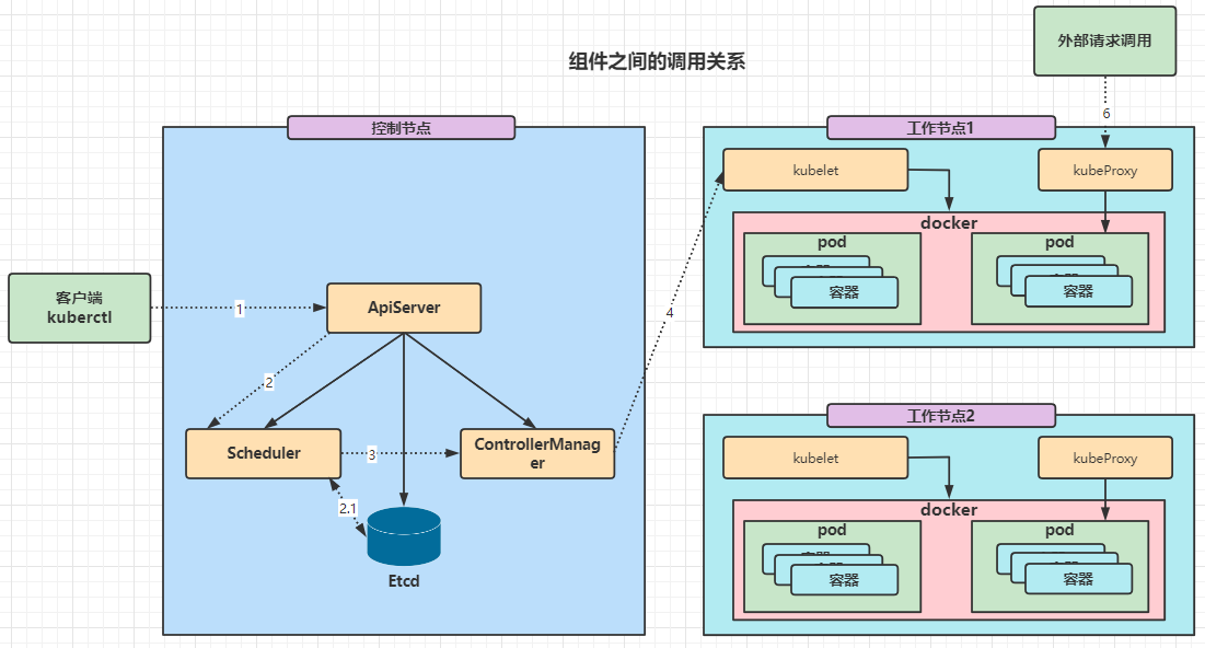

组件
主节点的组件
一个k8s由控制节点(master)和工作节点(work)组成,每个节点上都会安装不同的组件来相互配合完成工作;
  • kubectl: 是一个客户端的管理工具,直接管理API server,提供一个请求到一个api server,中间有一个auth认证(判断是否有权限访问)
控制节点
负责集群的决策和管理工作,就像一个领导,关于控制节点包含以下几个组件
  • APIServer : 资源操作的唯一入口,所有对集群的操作都是从这个入口进来的,比如服务注册和发现、接受用户输入的命令、认证、授权等等
  • Scheduler :负责集群资源的调度,按照预定的调度策略将pod调度到相应的node节点上(只负责计算)
  • ControllerManager :负责维护集群的状态,比如程序部署安排、请求调度、故障检测、自动扩展、滚动更新等等(Scheduler负责计算,ControllerManager 负责干活,比如客户端kubectl发起了一起创建容器的请求,Scheduler算好了请求到A节点,那么ControllerManager就会将请求打到A节点上,在A节点进行创建容器)
  • Etcd:一个类似redis的数据库,存储集群中各种资源对象的信息,比如你请求调用了哪个节点,这些记录信息会存储到Etcd里面,Etcd是k8s的默认的存储数据库,当然你也可以使用外部存储,比如mysql、oracle等等
工作节点的组件
  • kubelet:负责维护容器的生命周期,在集群中就是由kubelet发命令给docker来进行创建、更新、销毁容器;同时也负责监控容器的状态;
  • kubeProxy:负责集群内的服务发现和负责均衡;负责网路代理(处理用户怎么访问container?),维护网络规则和四层的负载均衡,怎样才能让下面的Pod(一个或者多个容器)能对外提供服务
  • docker :容器的操作
组件之间的调用关系
下面以部署一个nginx服务来说明kubernetes系统各个组件调用关系,
,首先要明确,一旦kubernetes环境启动后,master和node都会讲自身的信息存储到etcd数据库中
  1. 一个nginx服务的安装请求会首先被发现到master节点的apiServer组件
  2. apiServer组件会调用scheduler组件来决定到底应该把这个服务安装到哪个node节点上。 在此时,它会从etcd中读取各个node节点的信息,然后按照一定的算法进行选择,并将结果告知apiServer
  3. apiServer调用controller-manager去调度Node节点安装nginx服务
  4. kubelet接受到指令后,会通知docker,然后由docker来启动一个nginx的pod, pod是kubernetes的最小操作单元,容器必须跑在pod中
  5. 一个nginx服务就运行了,如果需要访问nginx,就需要通过kube-proxy来对pod产生访问的代理,这样,外界用户就可以访问集群中的nginx服务了
