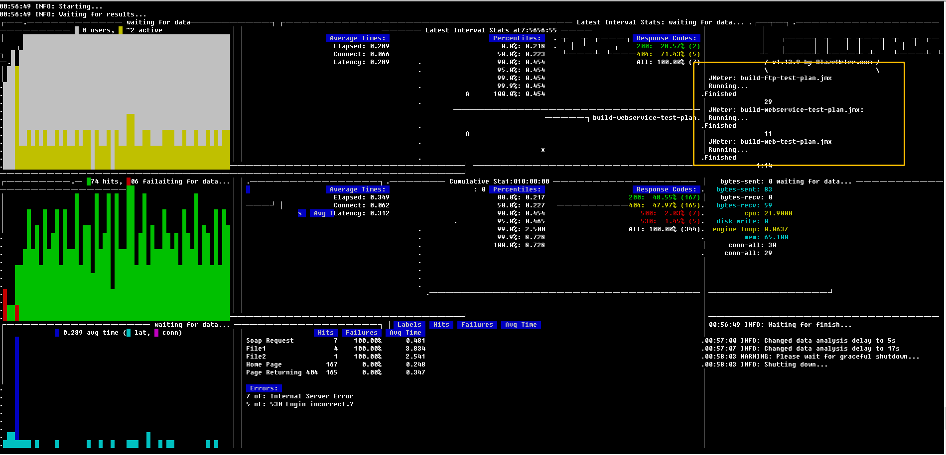

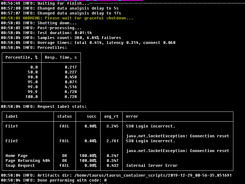

bzt build-ftp-test-plan.jmx build-webservice-test-plan.jmx build-web-test-plan.jmx

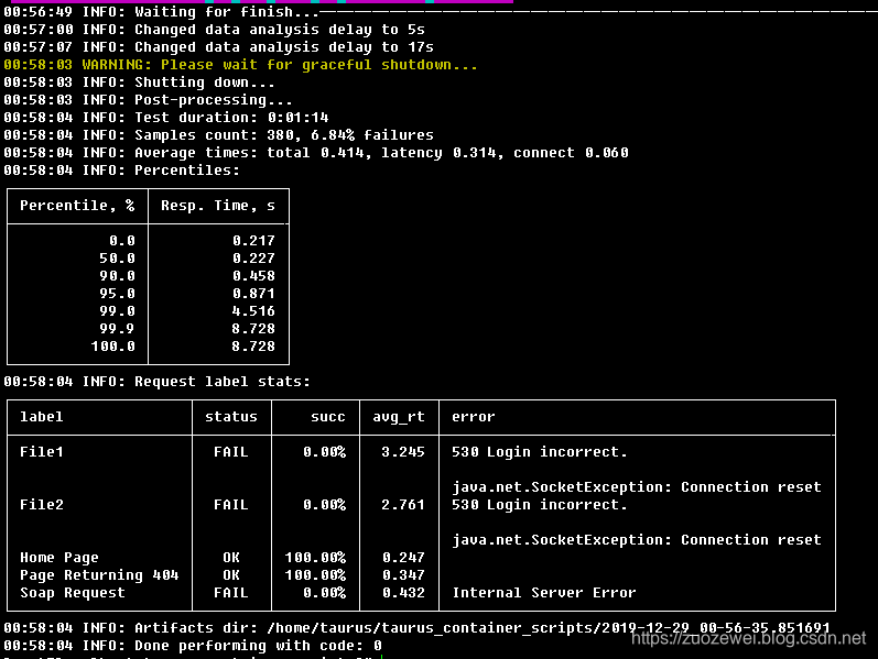

终端中显示实时测试状态:

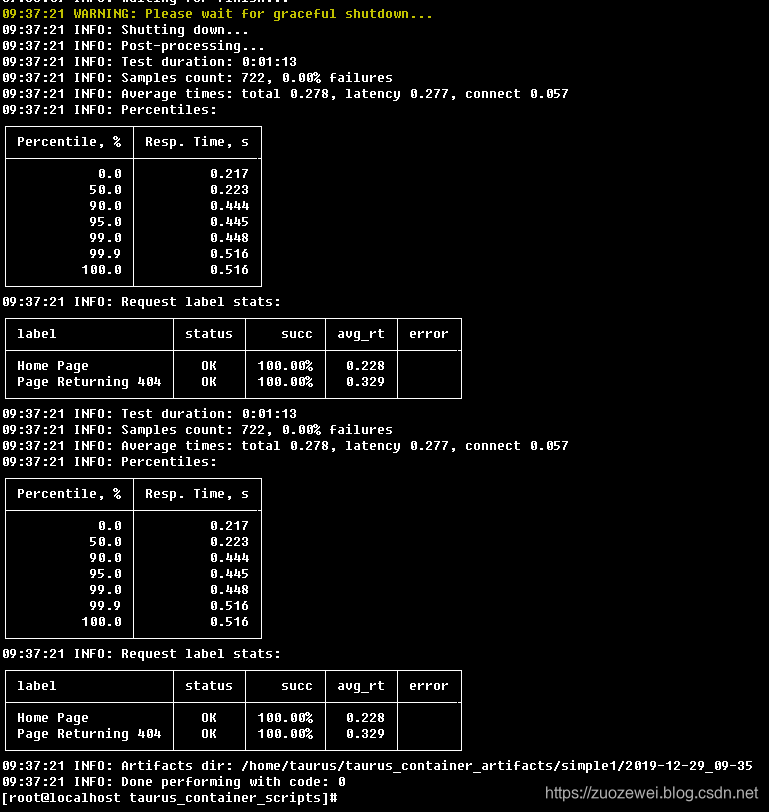

测试后的摘要统计信息:

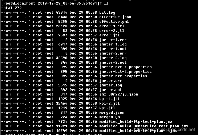

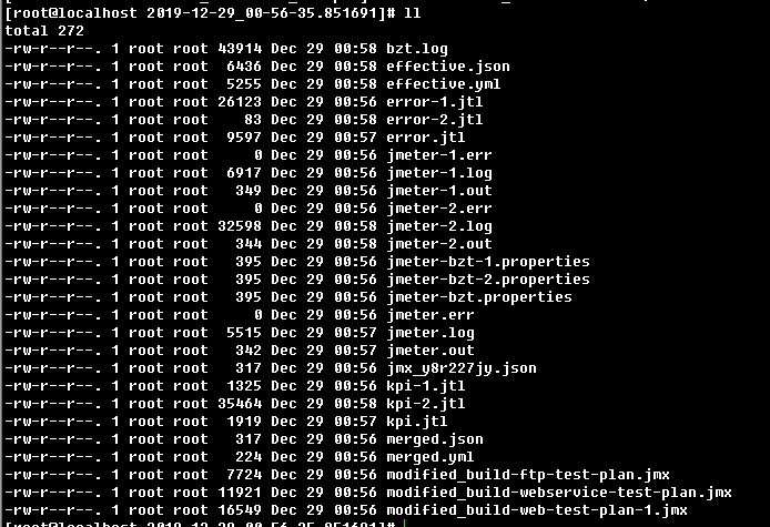

Taurus 自动获取 JMeter JMX 脚本并同时执行它们,同时 Taurus 为每个 JMeter 测试脚本生成了一组额外的结果:
文件说明:
  • modified_xxxx.jmx:注入了结果编写器的实际 JMX 文件
  • kpi.jtl:主要结果文件(CSV)
  • errors.jtl:包含有关错误的全面信息(XML)
  • jmeter.log:JMeter引擎日志文件
  • 等等

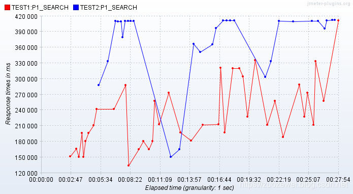

通过 Taurus 执行的每个 JMeter 脚本都有其自己的结果集。这里结果查看可以使用 Merge Results插件,该插件可以根据提供的文件的 .jtl 结果绘制区分的图或合并的图。
具体参考:https://jmeter-plugins.org/wiki/MergeResults/
效果示图:

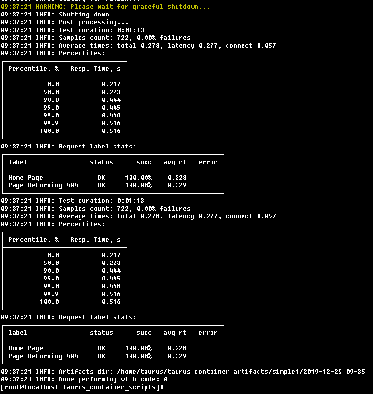

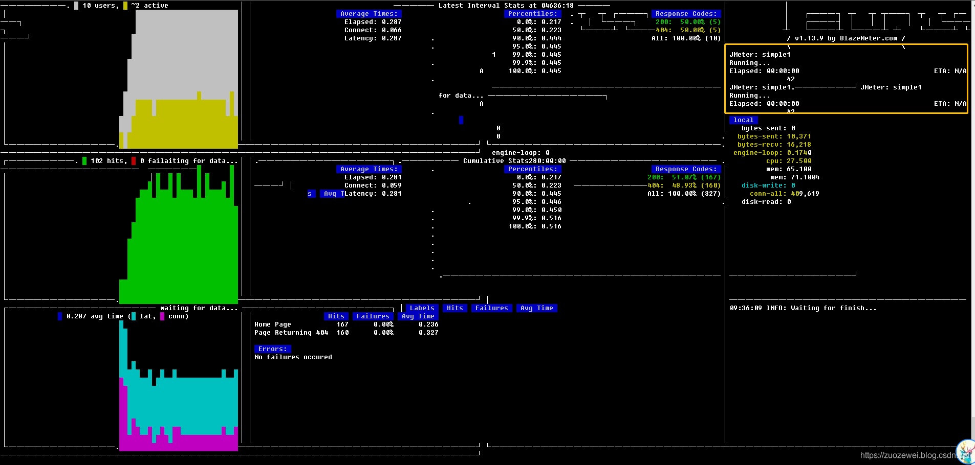

bzt exist_multiple_jmx_conifg.yml

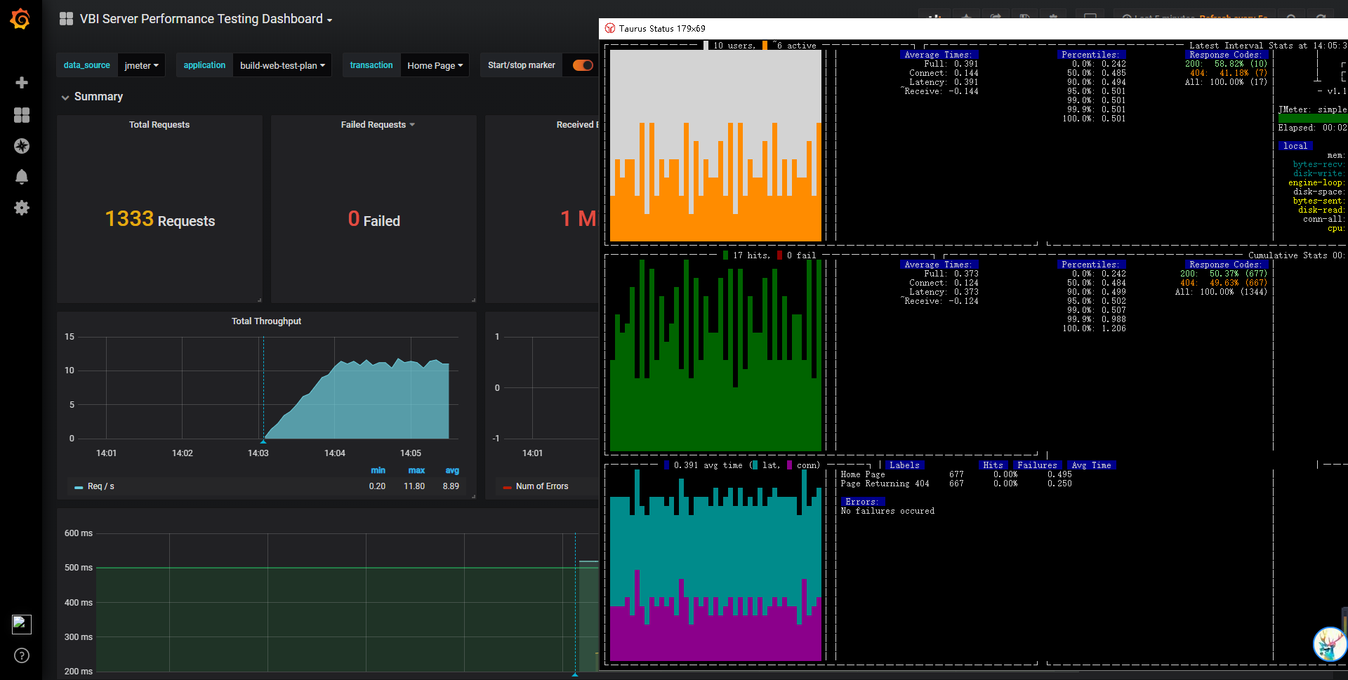

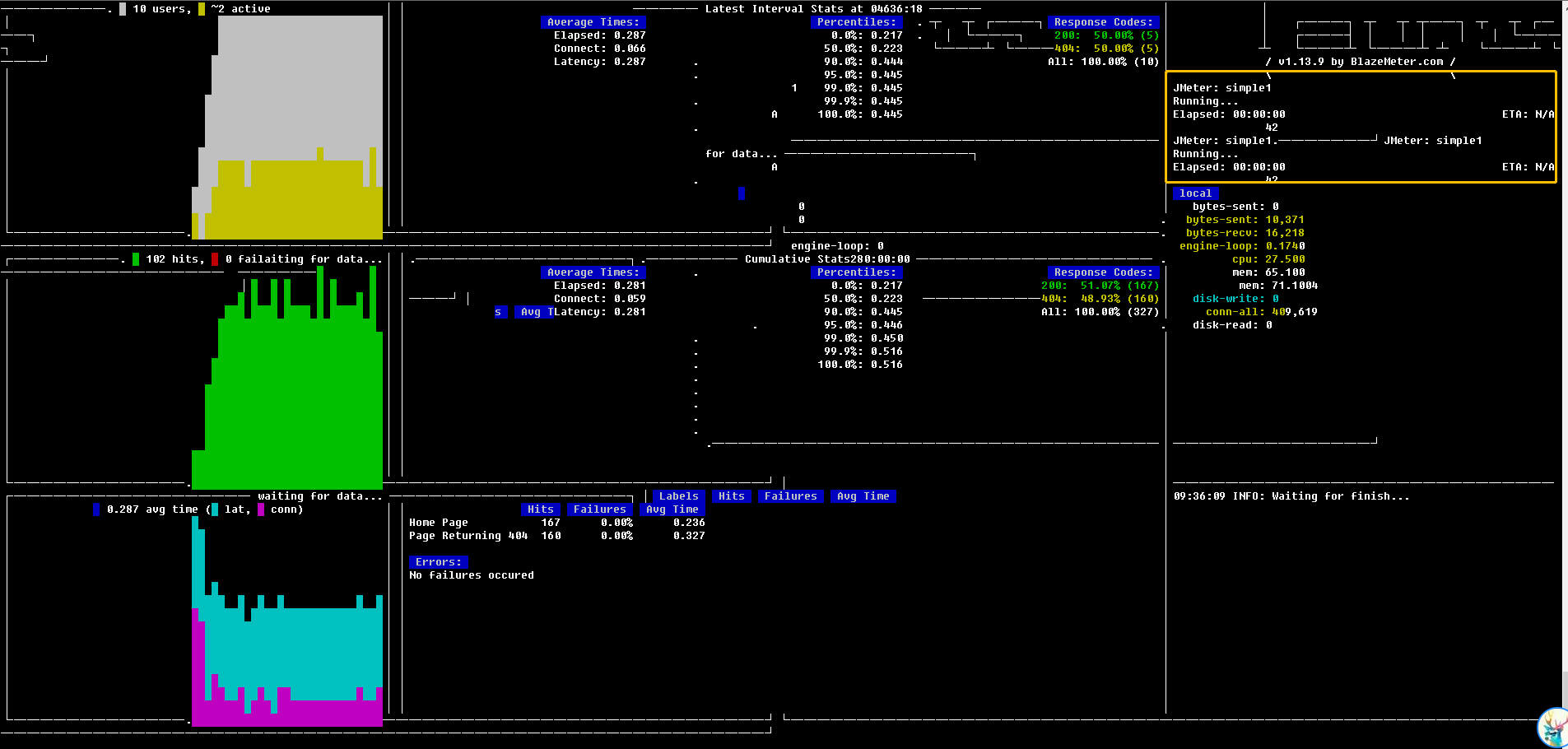

Taurus Console 显示两个测试当前正在并行执行:
测试后的摘要统计信息:

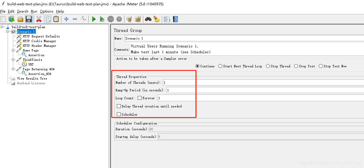

单线程组
我们通过修改脚本一次通过一个线程访问:
现在让我们通过 YAML 配置文件来运行它:

用在 JMeter GUI 中打开生成的 .jmx 文件的 Taurus 命令如下:
bzt cover_exist_jmx_conifg.yml -gui

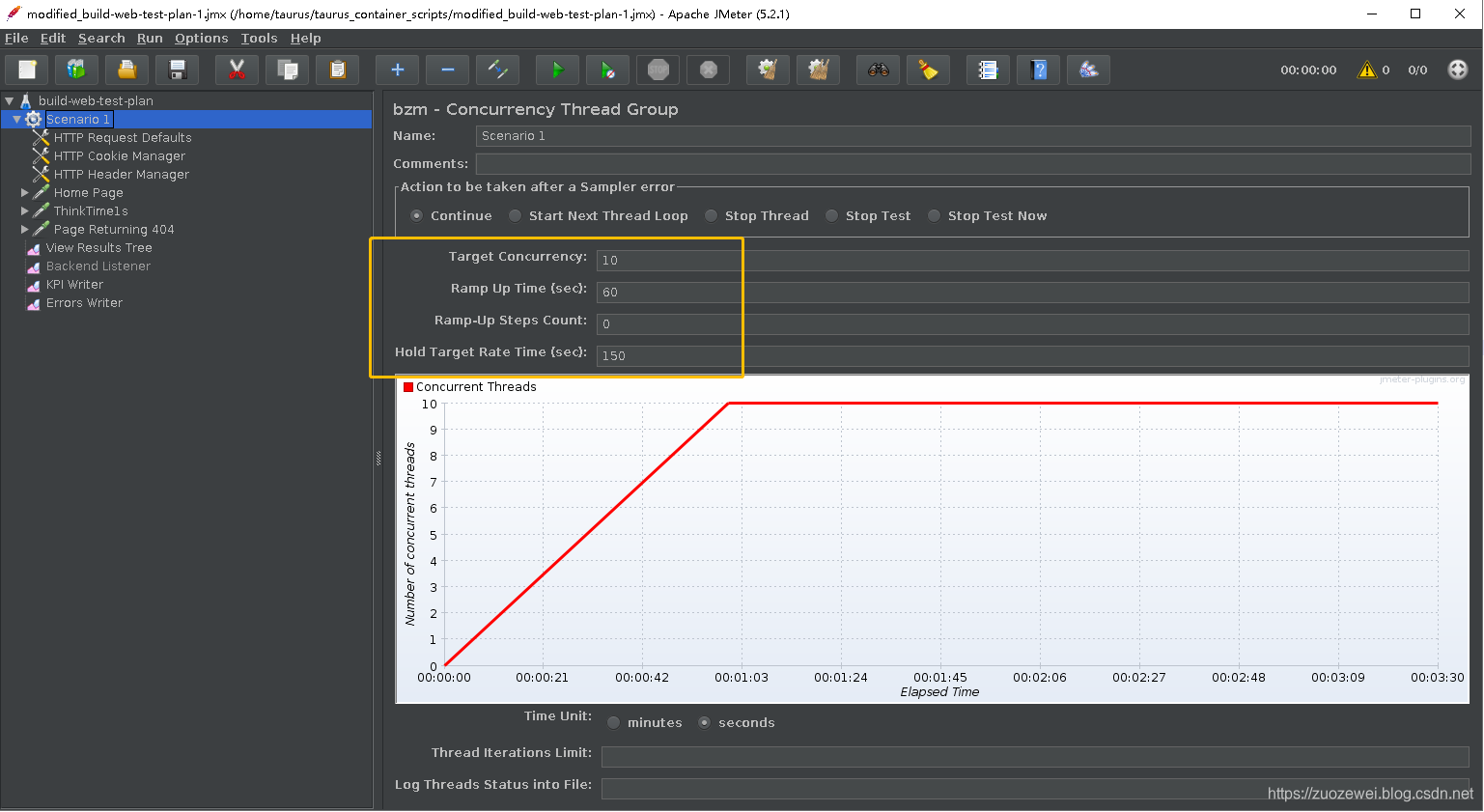

如上图所示,修改了 “Number of Threads”, “Ramp-Up” 和 “Loop Count” 的参数值,根据 YAML 文件设置了测试持续时间,并添加了2个监听器以存储测试指标以及有关错误的详细信息。

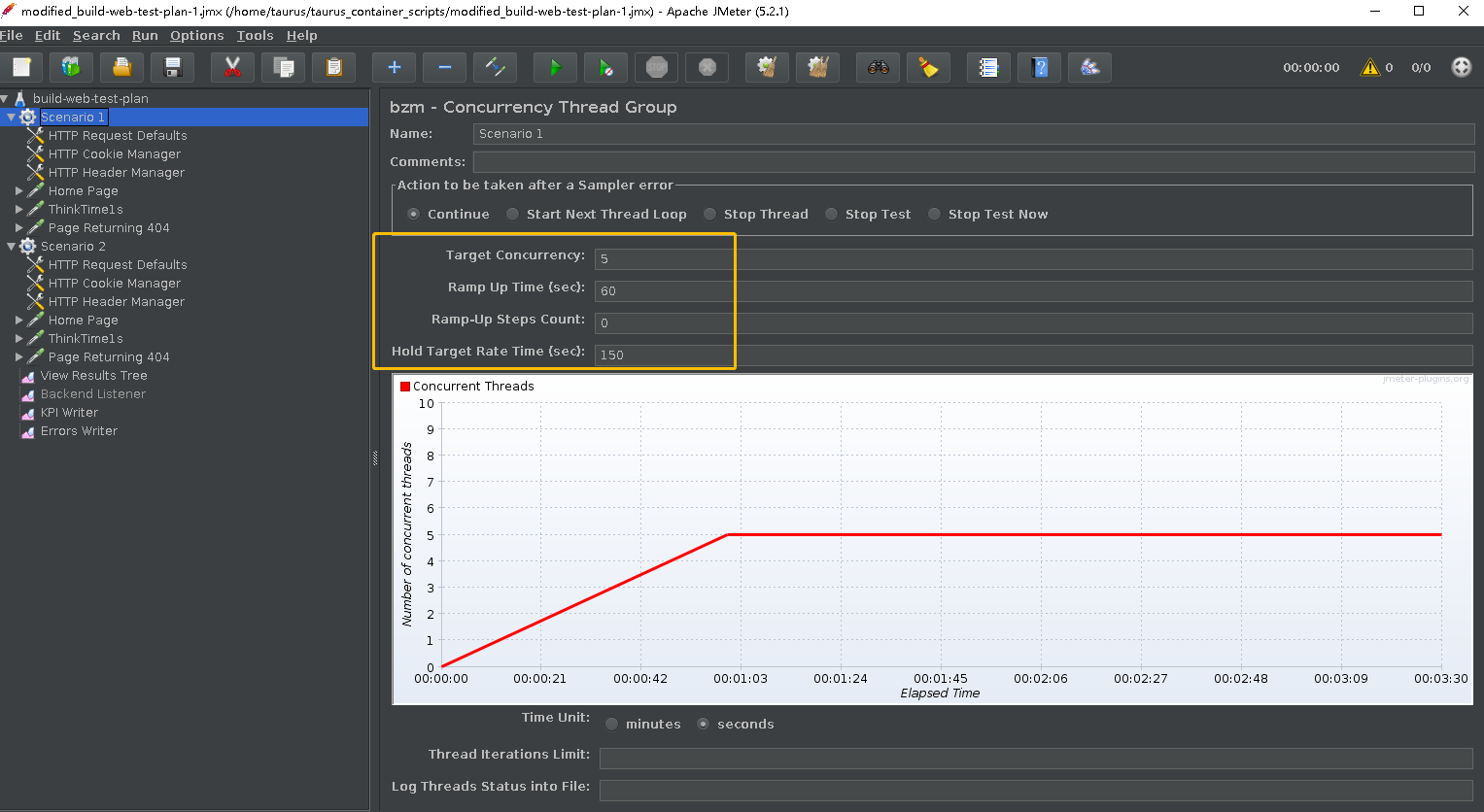

我们看到 Taurus 能够修改基准线程组参数(以及其他测试属性)。但是,如果我们在 JMeter 测试计划中有多个线程组怎么办?

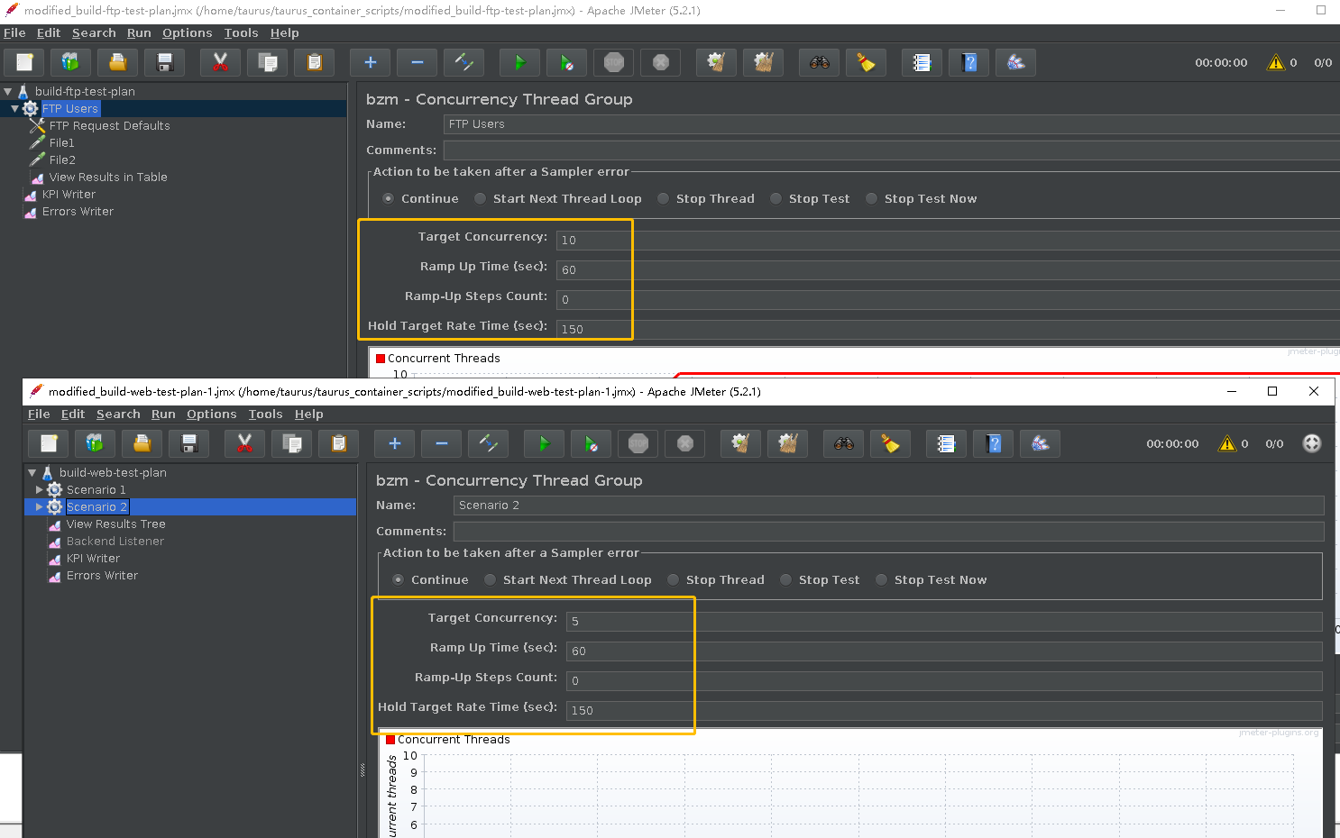

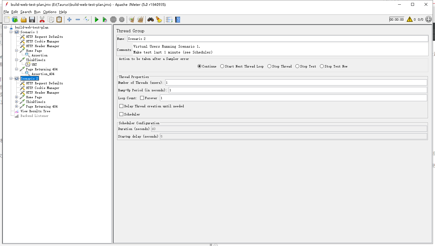

我们使用上例相同的 YAML 文件,以及几乎相同的 .jmx 脚本,让我们添加第二个线程组,复制现有的线程组并将其粘贴到下面:
让我们再次运行 Taurus,并选择它显示生成文件的JMeter gui:

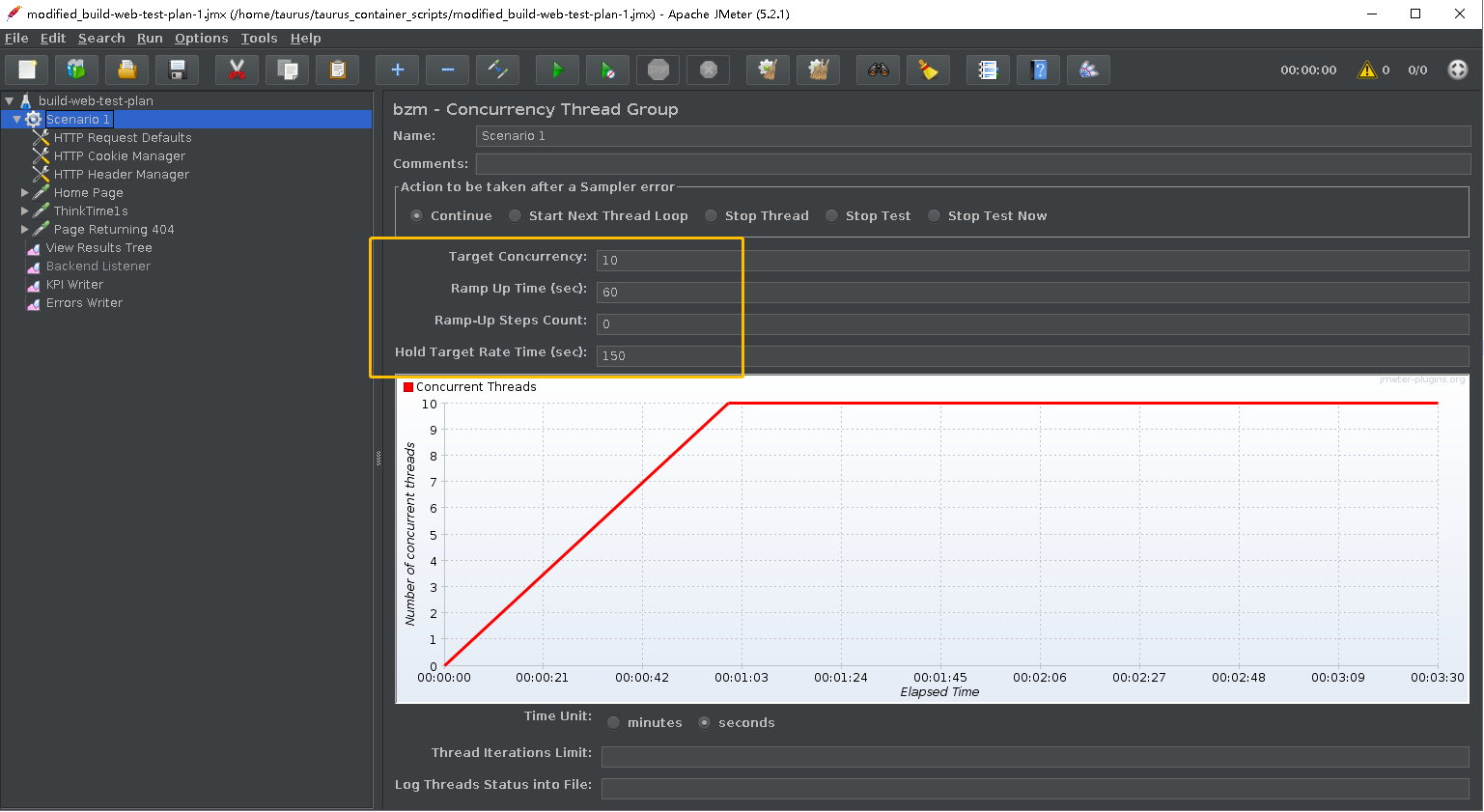

如图所示,第一个线程组的线程数现在减少到 5,这是由于Taurus修改了。Taurus 可以计算并发并将其平均分配到现有的(启用的)线程组中。第二个线程组也有5个线程数。注意不考虑禁用线程组,而是将其保留在生成的 .jmx 测试脚本中。Taurus不会修改 setUp 和 tearDown 线程组。

Taurus 将配置的并发数按比例分配在2个线程组之间,并保持原始场景压力比例。

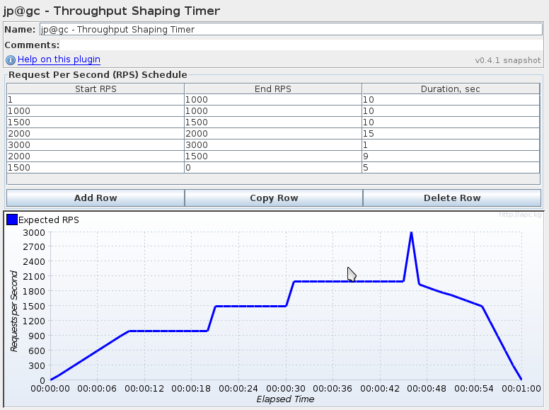

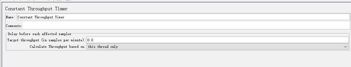

长时间来 JMeter 用户必须不断尝试测试,找到确切的线程数和计时器延迟,以产生期望的TPS,并且认为时间可能很耗时并且并不总是准确的而JMeter提供了 Constant Throughput Timer 和 Throughput Shaping Timer。
而 Taurus 构建固定 TPS 场景非常简单,能够为压测测试脚本精确设置所需的TPS。

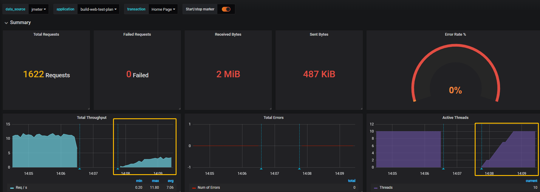

在我们的案例中可以看到,TPS 平均为 10 左右,让我们通过 Taurus 将其 TPS 限制为5:
编写cover_exist_jmx_conifg_limit_tps.yml:
settings:

重新启动测试后,我们可以看到 TPS 受到限制,并在1分钟的启动时间内 TPS 负载逐渐增加到 5。

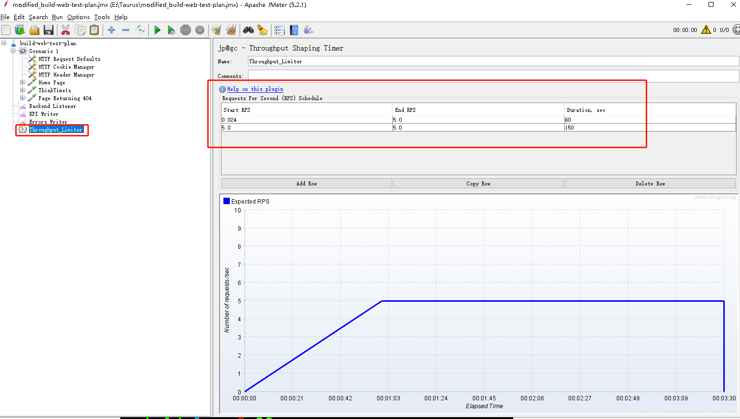

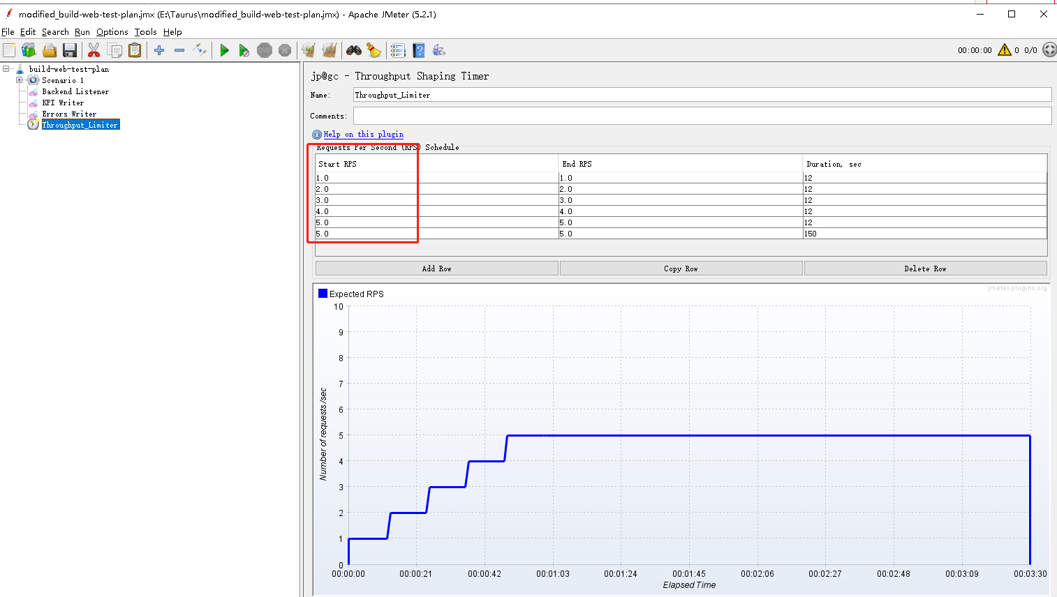

我们在JMeter GUI中以下方式打开此测试脚本:
bzt cover_exist_jmx_conifg_limit_tps.yml -gui
我们将看到 Throughput Shaping Timer 已添加到测试计划中,并且其配置与启动周期和目标 TPS 相匹配。
我们已经注意到 TPS 是通过两个步骤添加的:
  • 在60秒内将负载从1 TPS 增加到 5 TPS(启动)
  • 将负载以5 TPS的速度保持150秒(保持)
我们也可以使用 Taurus 中的 steps 参数来控制所需的步骤数。

然后,将导致以下 Throughput Shaping Timer 配置:
因此,只需要设置步数,Taurus 就会在定义的加速期内自动按比例分配目标TPS。
