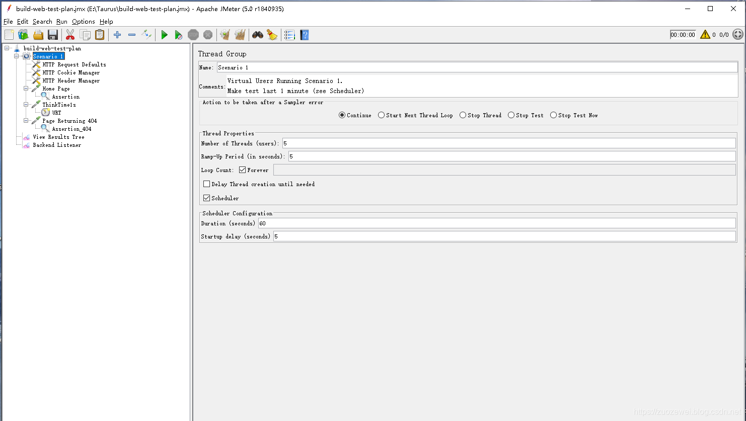

我在这里简单使用示例脚本:build-web-test-plan.jmx

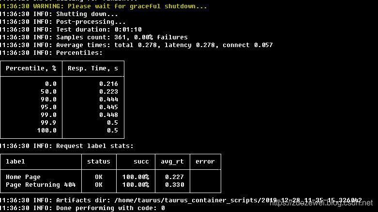

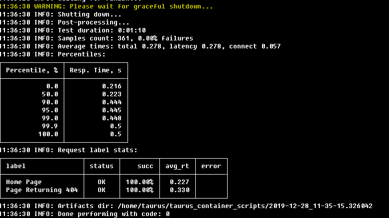

bzt example.jmxbzt build-web-test-plan.jmx -o modules.jmeter.version=5.2.1

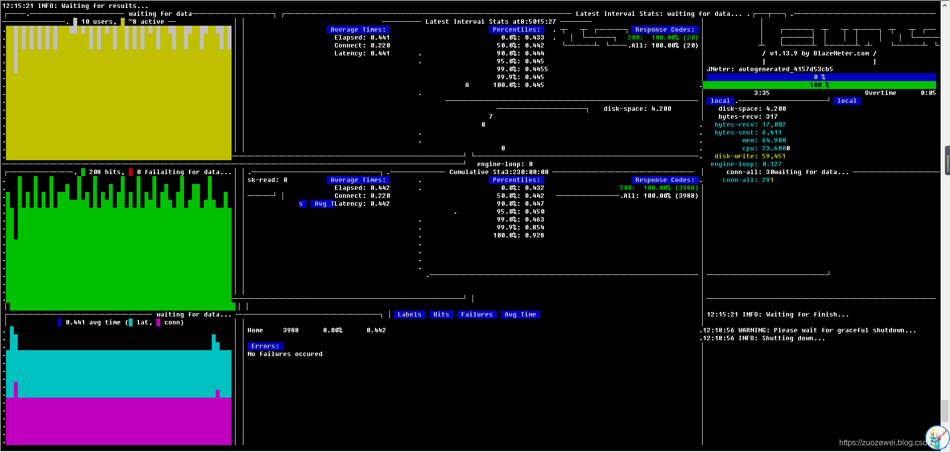

将能够看到包含所有 Taurus 报告的全屏仪表板。该仪表板具有 ASCII 图,可显示有关测试的关键统计数据和各种指标。
测试后摘要报告如下所示:
注意:

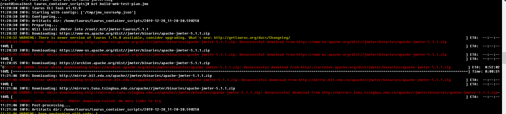

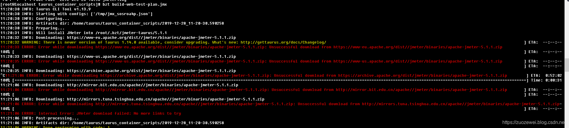

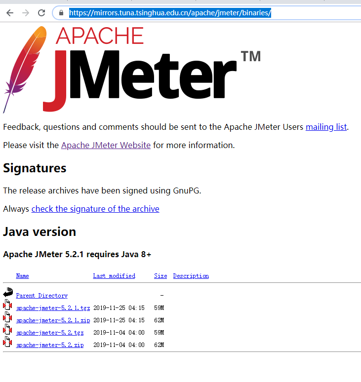

这里我使用可以使用 -o 参数从命令行覆盖配置选项,因为默认配置的 JMeter 版本为 5.1 会报 404 无法下载的错误,因为镜像网站已经不存在了。
报错信息如下:
镜像地址:https://mirrors.tuna.tsinghua.edu.cn/apache/jmeter/binaries/

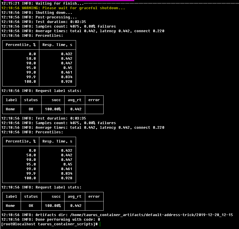

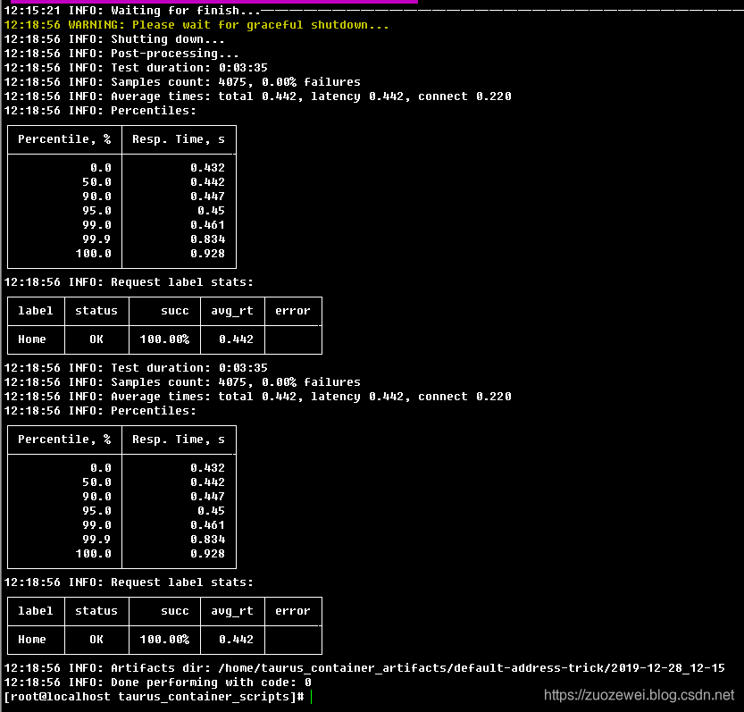

运行命令:
bzt example.yml

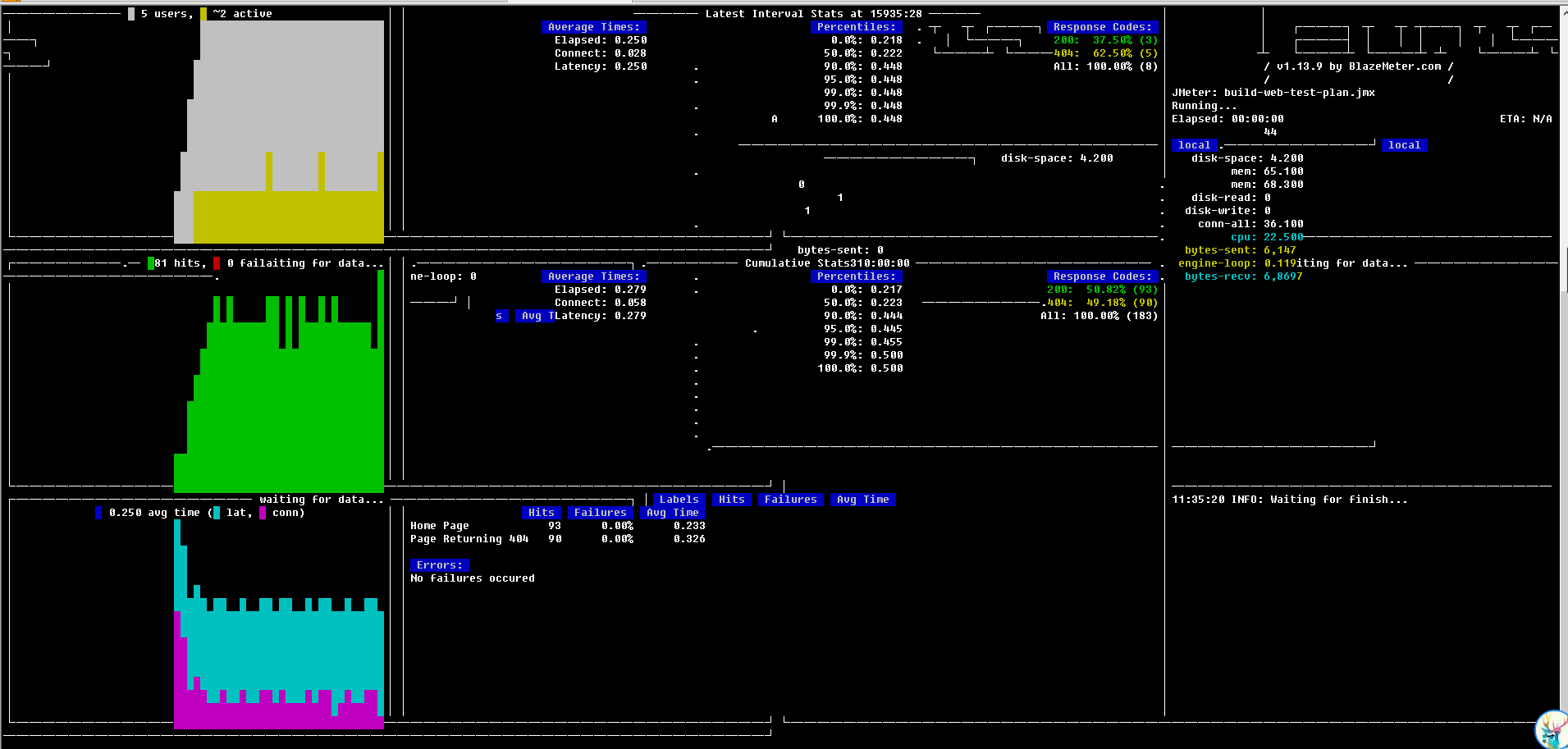

按下 Enter 键后,Taurus 引擎将开始执行测试。
这是 Taurus 测试执行的显示方式:
测试后摘要报告如下所示:
生成的过程文件如下:
