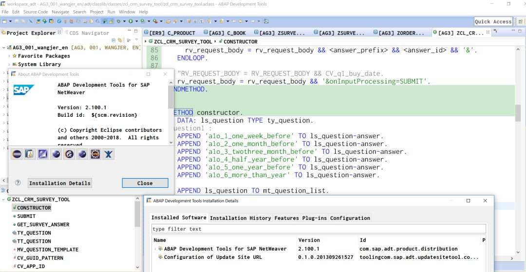

其实还有一个选择:ABAP Development Tools,最初在SAP内部称为ABAP in Eclipse。这个工具SAP在很多场合简称为ADT,本文后续部分也使用这个简称。
简单地说,SAP对Eclipse做了扩展,开发了一些插件,使得开发人员能使用Eclipse完成部分以前在SAP GUI里进行的ABAP开发工作。

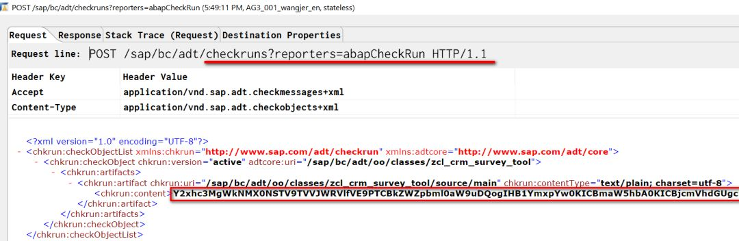

正因为这种CS架构,每次我们在ADT里操作Netweaver上的ABAP资源时,比如编辑一个ABAP类并保存,实际上都是通过消费ABAP后台暴露出的Restful API来完成的。

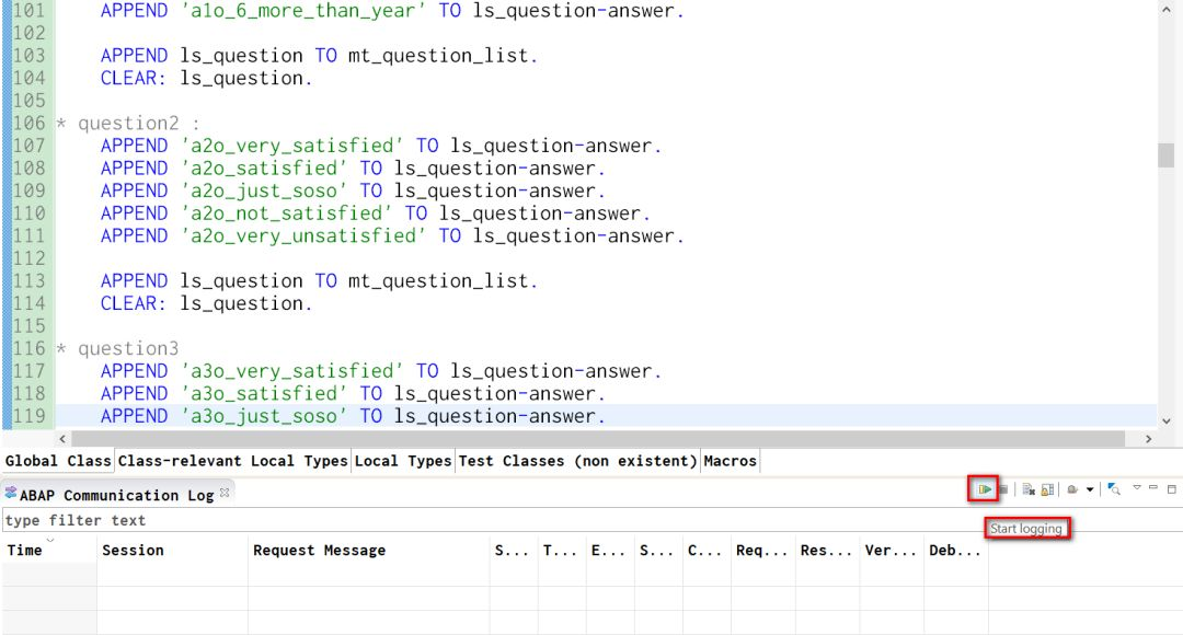

这种Restful API的消费行为可以通过打开ADT里的ABAP Communication Log视图来观察。点击Start logging按钮:
在源代码里随便做一些改动,比如增加一个空行,能观察到这个修改动作触发了很多到ABAP后台的HTTP请求:

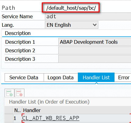

如果想自己调试这些后台操作的具体实现,用SAP GUI登录ABAP后台,使用事务码SICF找到节点**/sap/bc/adt**:
在节点处理类的方法HANDLE_REQUEST里设置断点即可调试:

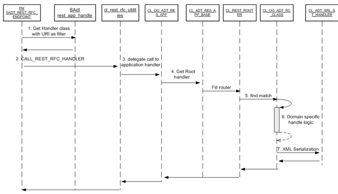

HTTP请求发送到后台之后,上述方法会调用一个统一的入口函数SADT_REST_RFC_ENDPOINT, 该函数和ADT后台框架其他处理逻辑的交互如下图所示:

比如在ADT里对ABAP源代码做语法检查,实际上就是把整段代码做一个Base64编码,然后通过HTTP Post发送到后台,由后台执行对应的检查函数,结果通过HTTP响应返回给ADT前端。

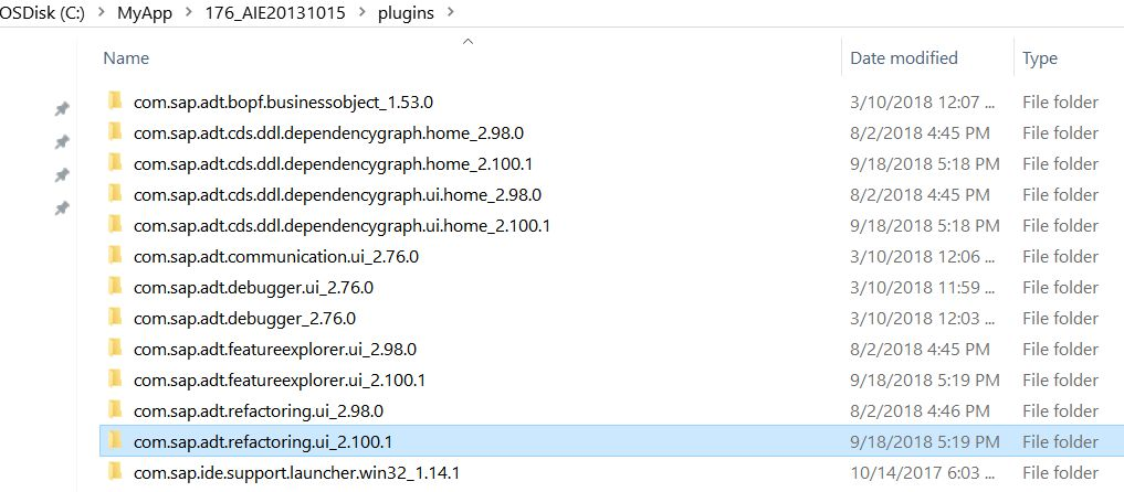

相应的,如果对ADT的前台Java代码感兴趣,请移步ADT安装目录下的plugins文件夹,把里面的jar包反编译出来阅读源代码即可。

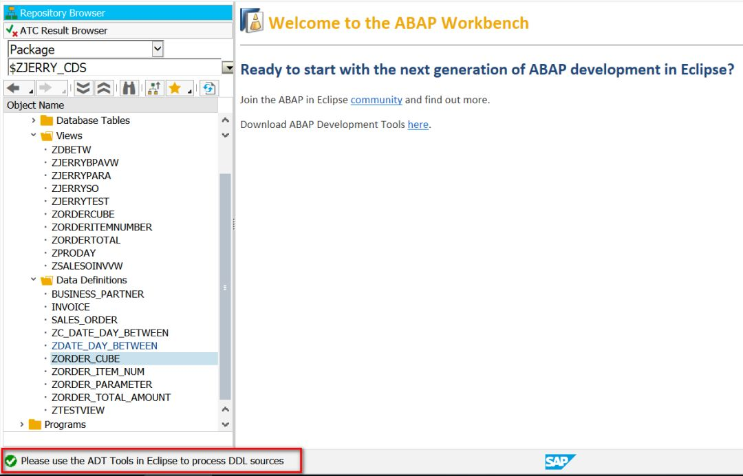

一方面,对于S/4HANA很多新功能的开发,比如CDS view和AMDP(ABAP Managed Database Procedure), 开发人员没有选择的余地,必须使用ADT,因为SAP GUI不支持这些新功能的开发。
比如在SAP GUI里即使想浏览CDS view的内容也不行,会收到提示:
Please use the ADT Tools in Eclipse to process DDL sources.

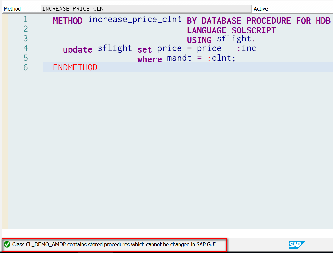

而AMDP,就是一个特殊的ABAP类,能够在ABAP方法里执行HANA的SQLScript或者存储过程。
SAP GUI里可以查看AMDP的源代码,但是没法做开发。试图在SAP GUI里进行编辑时,会遇到上面的提示信息:
Class XX contains stored procedures which cannot be changed in SAP GUI

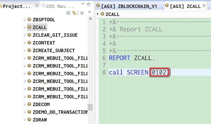

反之,SAP GUI里一些比较传统的开发,ADT也是不支持的。举一些例子。

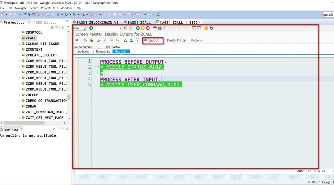

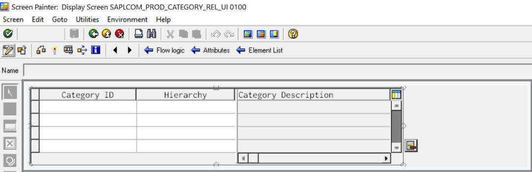

传统Dynpro程序的Screen开发,双击Screen number,就可以通过点击Layout按钮打开Screen Painter,然后进行所见即所得的Screen布局开发:
然而如果在ADT里试图编辑这个Screen会发生什么事?

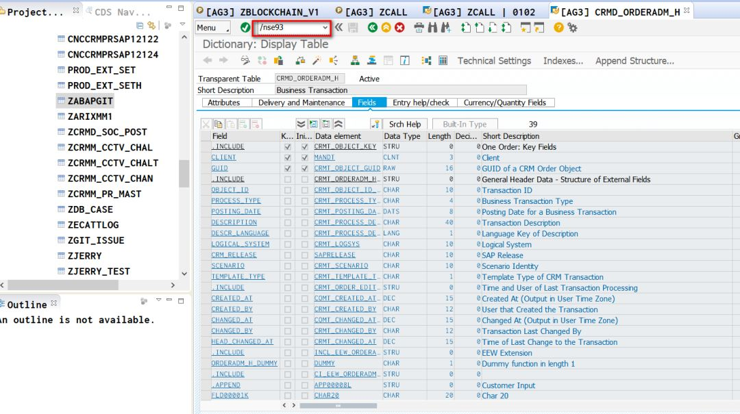

ADT会打开一个新的标签页,里面显示一个嵌入的SAP GUI窗口,像Screen Painter和其他一些传统的ABAP开发,均在这个嵌入的SAP GUI里进行。
这就是Jerry在这一小节标题里提到SAP GUI和ADT互为补充的含义:即便使用了ADT,也不意味着能和SAP GUI说再见——很多传统的ABAP开发仍然需要在SAP GUI里进行,哪怕是作为一个窗口嵌入在ADT里。

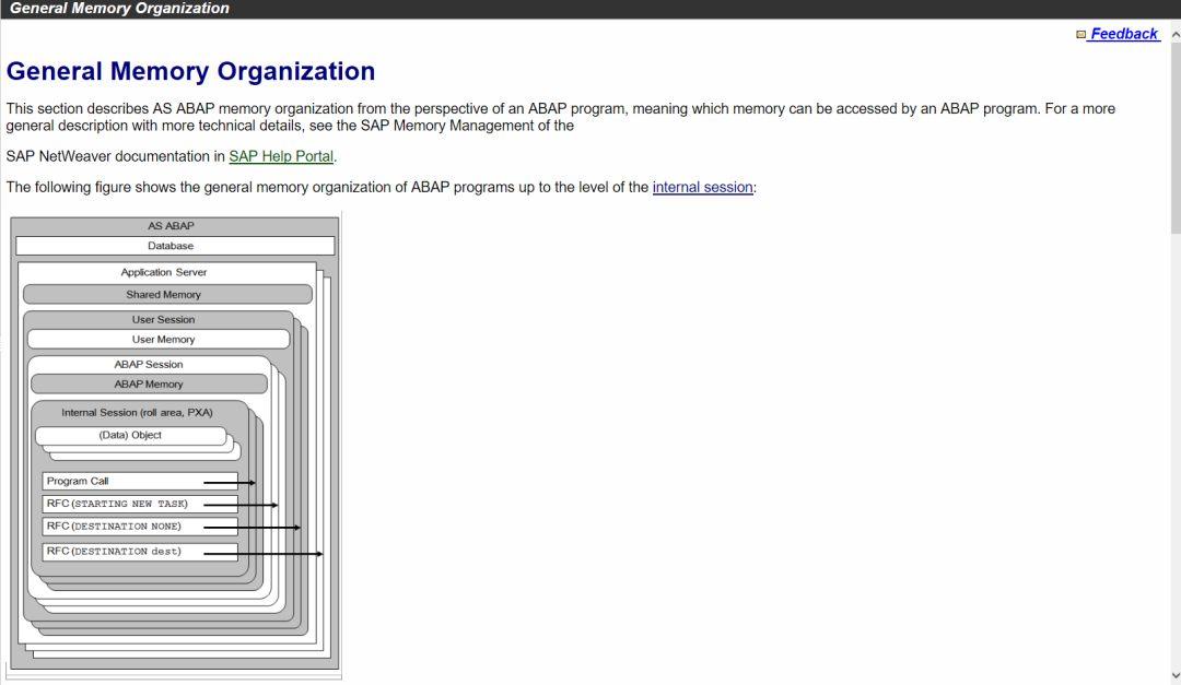

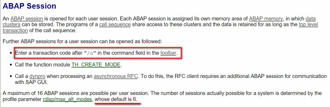

使用SAP GUI做开发的ABAP顾问,应该明白这三个session的区别:
  • User Session
  • ABAP Session
  • Internal Session
我们每次用SAP GUI登录一个系统,都会产生一个新的User Session,每个User Session里用/o打开一个新的事务码,则是在该User Session里开启了一个新的ABAP Session。一个User Session默认能打开最多6个ABAP Session,可以通过修改系统参数把最大数目扩充为16个。

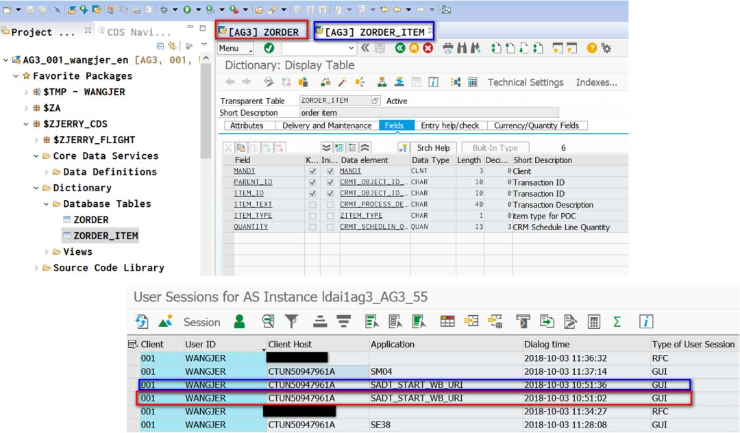

那么ADT里打开的嵌有SAP GUI窗口的标签页,背后启动的Session类型是什么?经过Jerry测试,答案是User Session
下图是ADT里打开的两个标签和其对应的两个User Session,用不同颜色来区分。

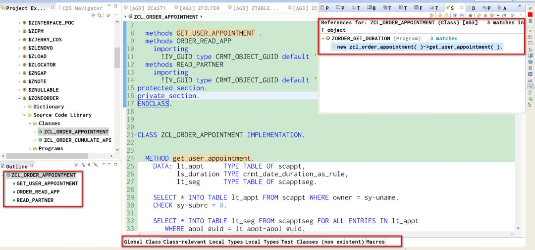

(1) 由于ADT是基于Eclipse这个较之SAP GUI来说更加现代的IDE,从使用习惯上来说更贴近Java/C++程序员。
以ABAP类为例,各个维度的信息在ADT里能在一个屏幕里同时显示,在SAP GUI里一个屏幕显示的信息维度很单一,如果想看其他维度信息,只有通过双击的方式跳转,查看完毕后通过回退键回到正在工作的界面。

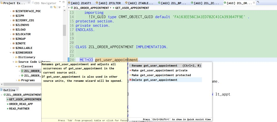

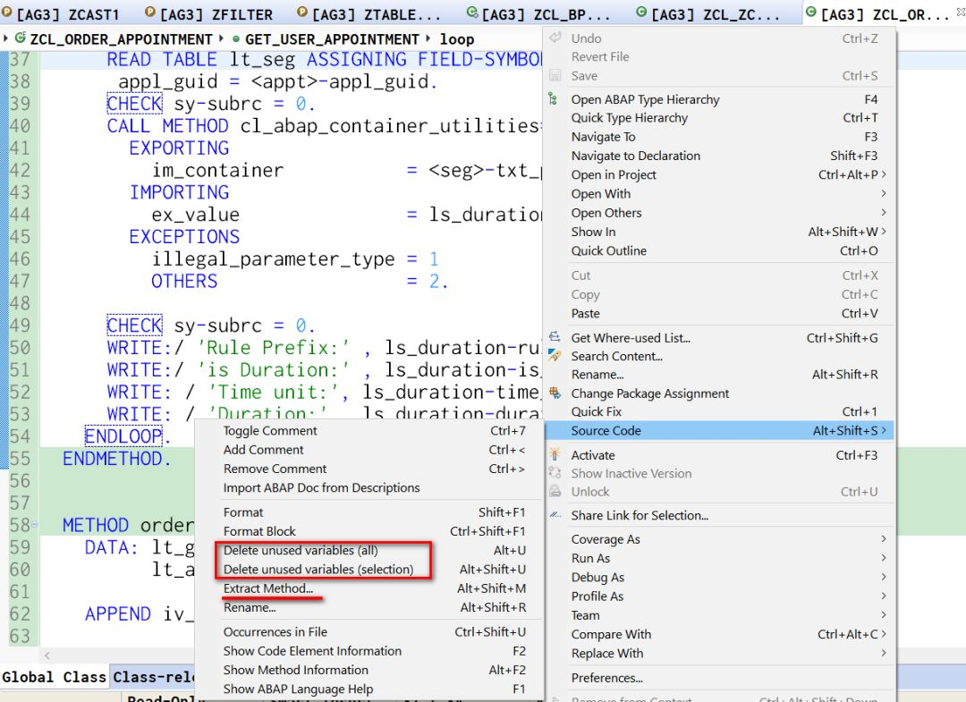

(2) ADT提供了很多代码重构的向导(Assistant), Java和C++的开发人员对这些类的重构功能一定不会陌生。
Delete unused variables:
快速删除一个方法里所有定义了但未使用的局部变量,这个功能很实用,SAP GUI不支持。

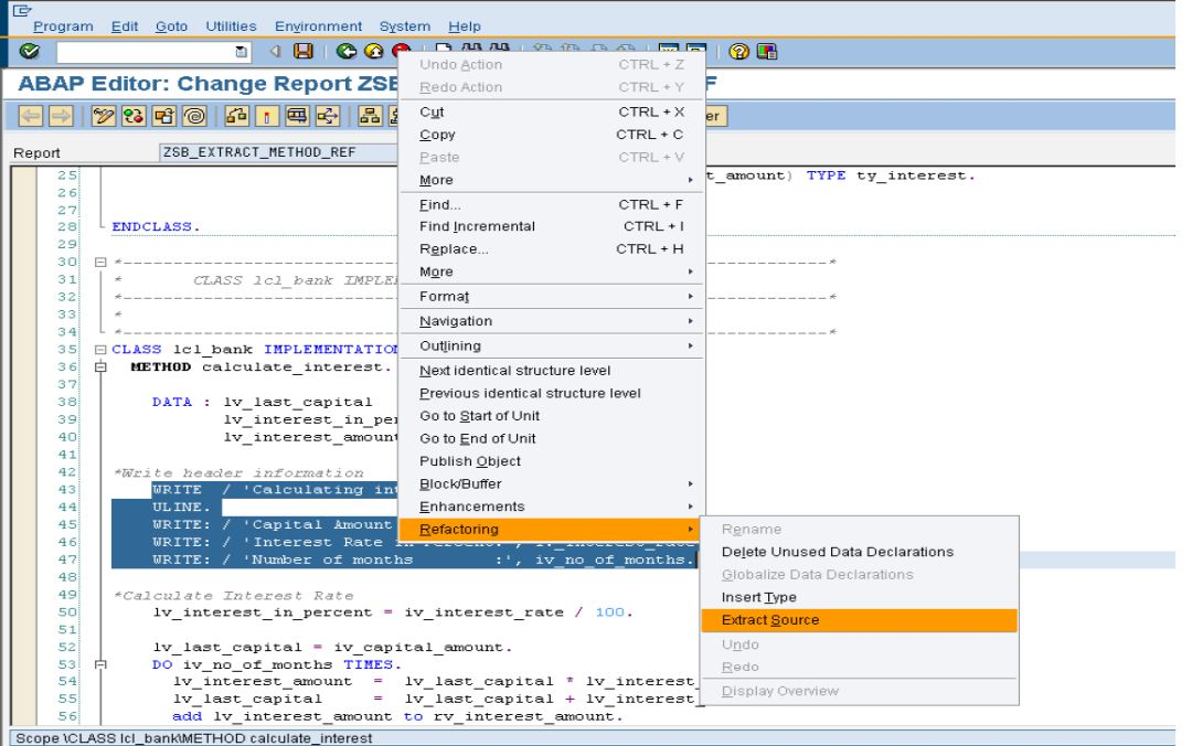

**Extract Methods: **如果一段代码反复出现,可以考虑用重构技术里的方法提取,将其封装成一个方法。

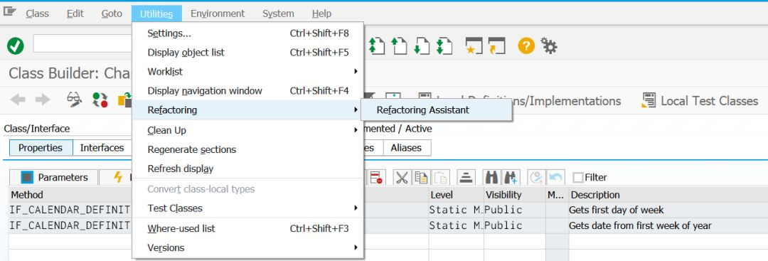

当然还在使用SAP GUI的开发人员要使用ABAP重构向导也是可以的, 根据SAP GUI版本的不同, 入口也稍有差异。
在Jerry的SAP GUI 740版本里,重构向导通过Utilities菜单进入。
740之前的版本,重构向导的打开方式大同小异:

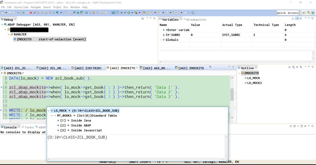

对ABAP开发顾问来说,几乎每天都要在SAP GUI进行的操作就是ABAP类和报表的调试。
有的以前从事Java开发的朋友们转到SAP GUI后,刚上手时使用SAP GUI的调试器总觉得很别扭。一旦使用ADT的调试器,熟悉的味道又回来了。在ADT里调试ABAP和Eclipse里调试Java程序的方式完全一致。

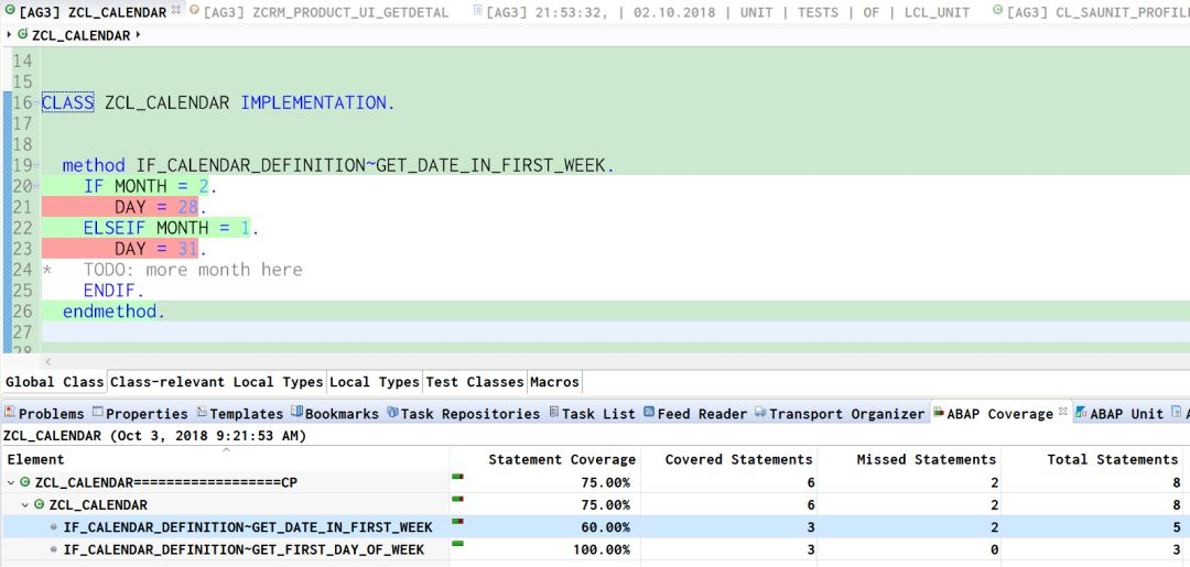

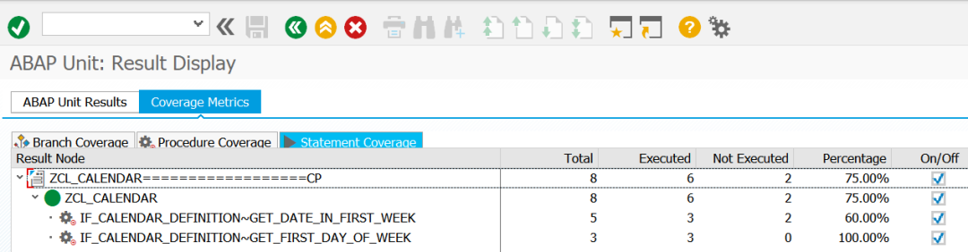

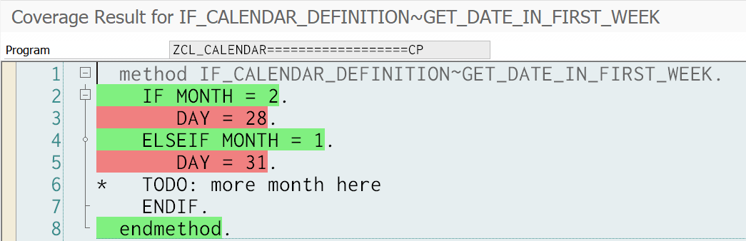

SAP GUI里的单元测试和分支/语句执行覆盖率:
ADT里也提供了单元测试和各种覆盖率审查的原生支持:

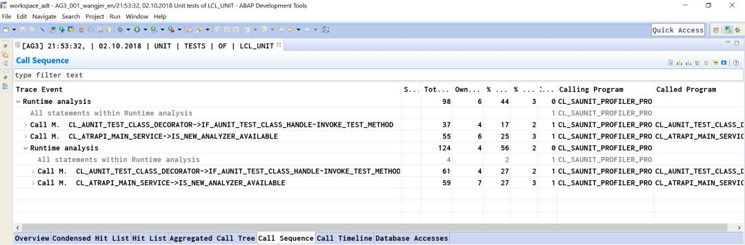

SAP GUI里的事务码SAT在ADT里的原生支持:
使用方式和SAP GUI里的没有差别。

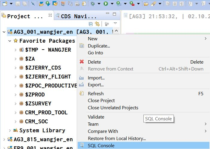

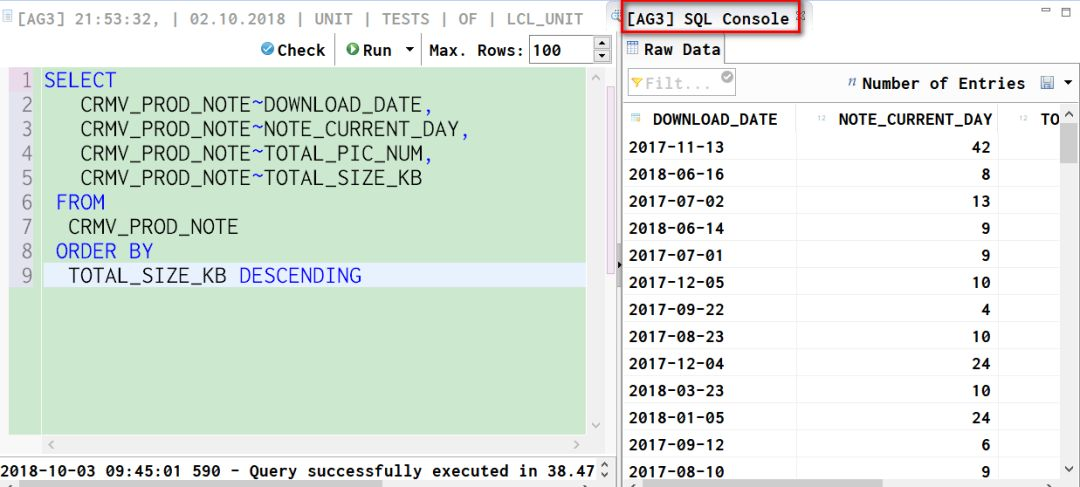

(4) 方便的SQL console功能。
以前在SAP GUI里时,有时出于测试目的想写些简单的SQL语言做些验证,还得创建一个报表然后在报表里书写。在ADT里,直接使用SQL console就可省去不必要的报表创建:

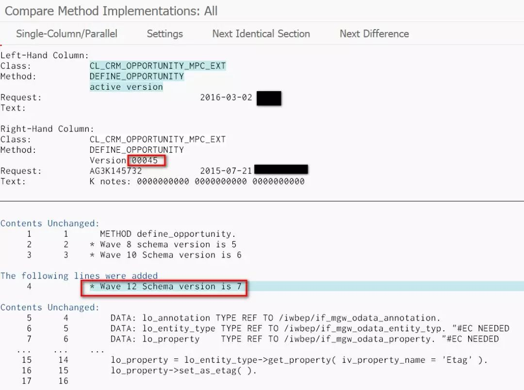

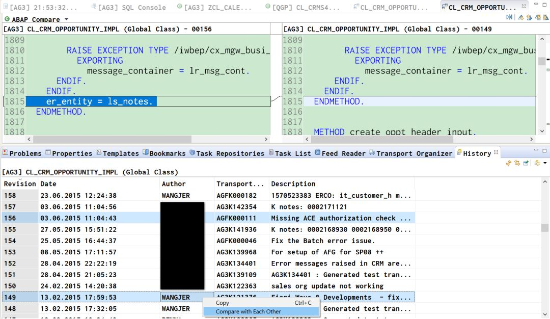

(5) 改进的代码版本比较功能
Jerry之前的公众号文章 我用ABAP做过的那些无聊的事情 提到,有的朋友觉得SAP GUI里自带的代码比较工具不是很好用:
如今在ADT里,ABAP开发人员终于可以像Java程序员一样,享受Eclipse提供的便利的代码版本比较功能了:

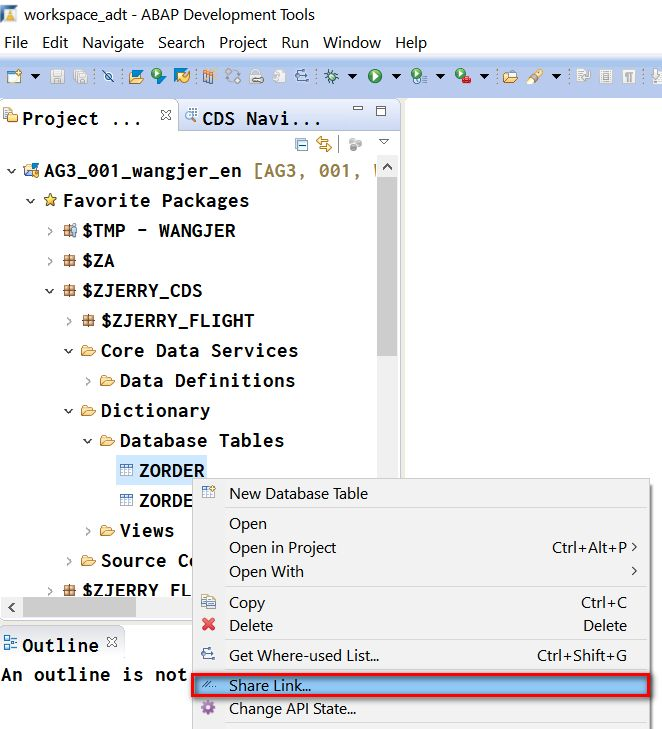

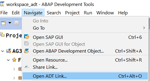

(1) ADT Link
比如任何一个在ADT里能够查看的资源,都有一个所谓的ADT Link,通过菜单Share Link查看:
这种Link格式如下:
adt://AG3/sap/bc/adt/vit/wb/object_type/tabldt/object_name/ZORDER
通过Open ADT Link菜单,输入上述ADT Link,能直接打开对应的资源,而不需要像SAP GUI那样,需要先运行正确的事务码,进入事务码之后再打开资源。

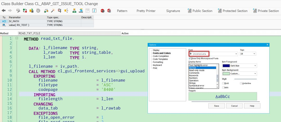

如何才能让您的IDE和其他程序猿相比显得与众不同呢?一个办法是个性化字体和背景色。比如Jerry的SAP GUI的个性化设置是这样的,字体必须用程序猿专用的等宽开源字体Inconsolata,这样显得比较专业。

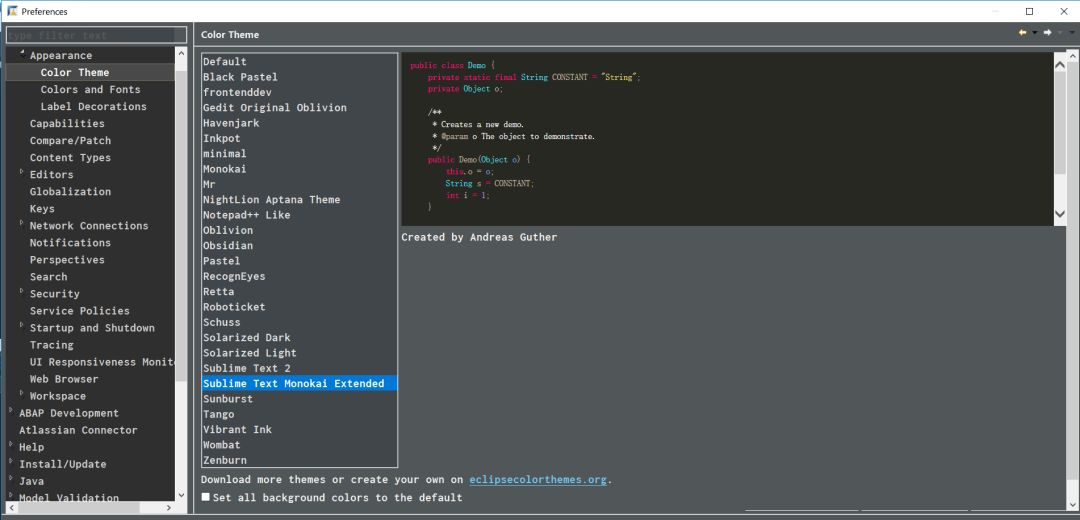

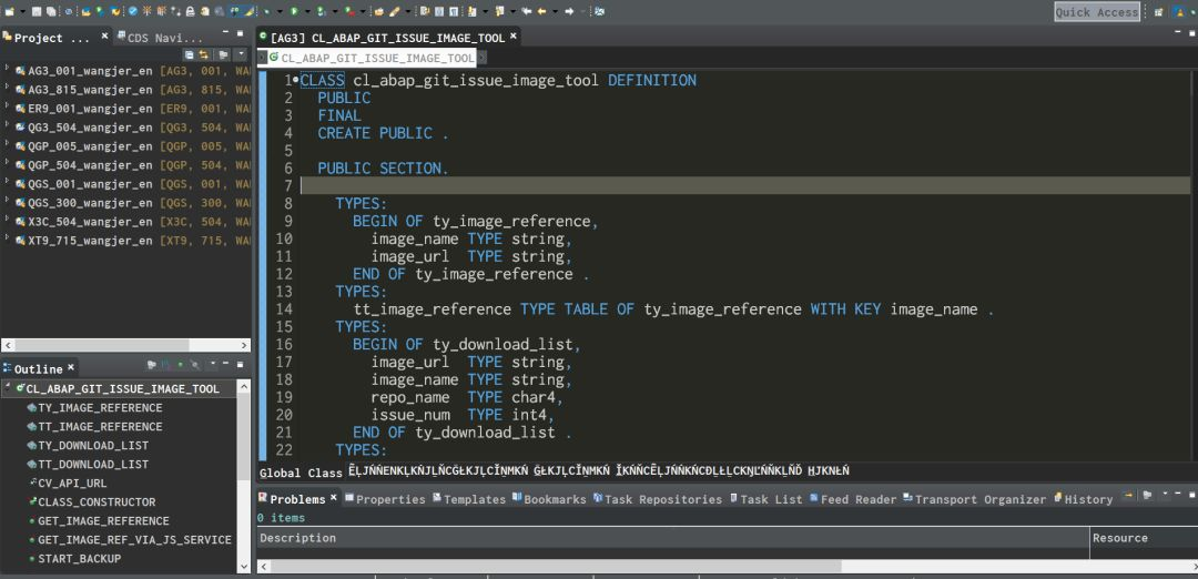

SAP GUI的颜色个性化设置稍显麻烦,需要一项项手动设置。而ADT因为是基于Eclipse,所以主题的个性化就容易多了。如果觉得下面的dark主题还不够酷,
安装一个名叫Eclipse Color Theme的插件,就可以使用这个插件预置好的几十套主题,真正做到一年54周每周换一套了。程序猿衣着可以随便,但IDE或者代码编辑器决不能随便
