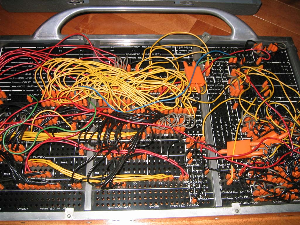

Plugboard Computer
在没有现代计算机之前,有着聪明才智的工程师们,早就发明了一种叫Plugboard Computer的计算设备
在一个布满了各种插口和插座的板子上,工程师们用不同的电线来连接不同的插口和插座,从而来完成各种计算任务
  • IBM的Plugboard

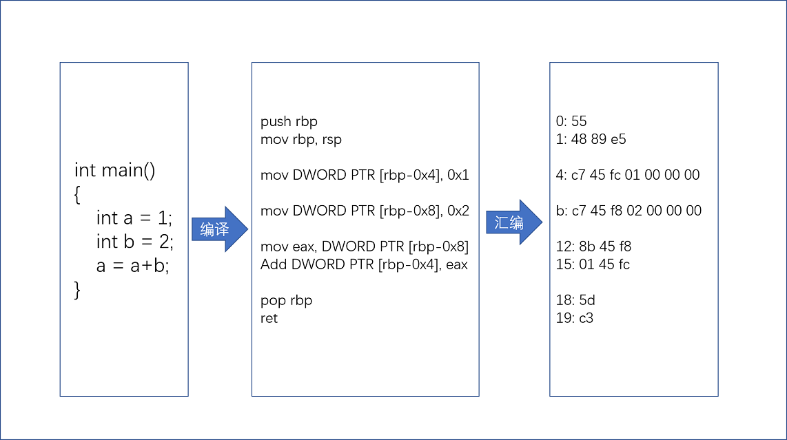

2 编译=>汇编 代码=>机器码
代码是怎么变成一条条计算机指令,最后被CPU执行的?

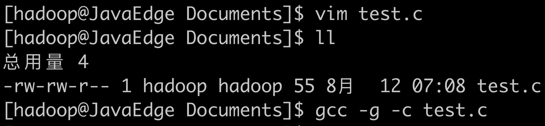

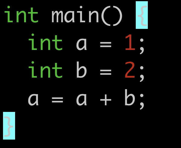

  • test.c
    编译(Compile)成汇编代码
    要让这段程序在Linux跑起来,需要把整个程序翻译成汇编语言(ASM,Assembly Language)的程序
针对汇编代码,可以再用汇编器(Assembler)翻译成机器码(Machine Code)
这些机器码由“0”和“1”组成的机器语言表示,这一条条机器码,就是一条条的计算机指令
这样一串串的16进制数字,就是我们CPU能够真正认识的计算机指令。

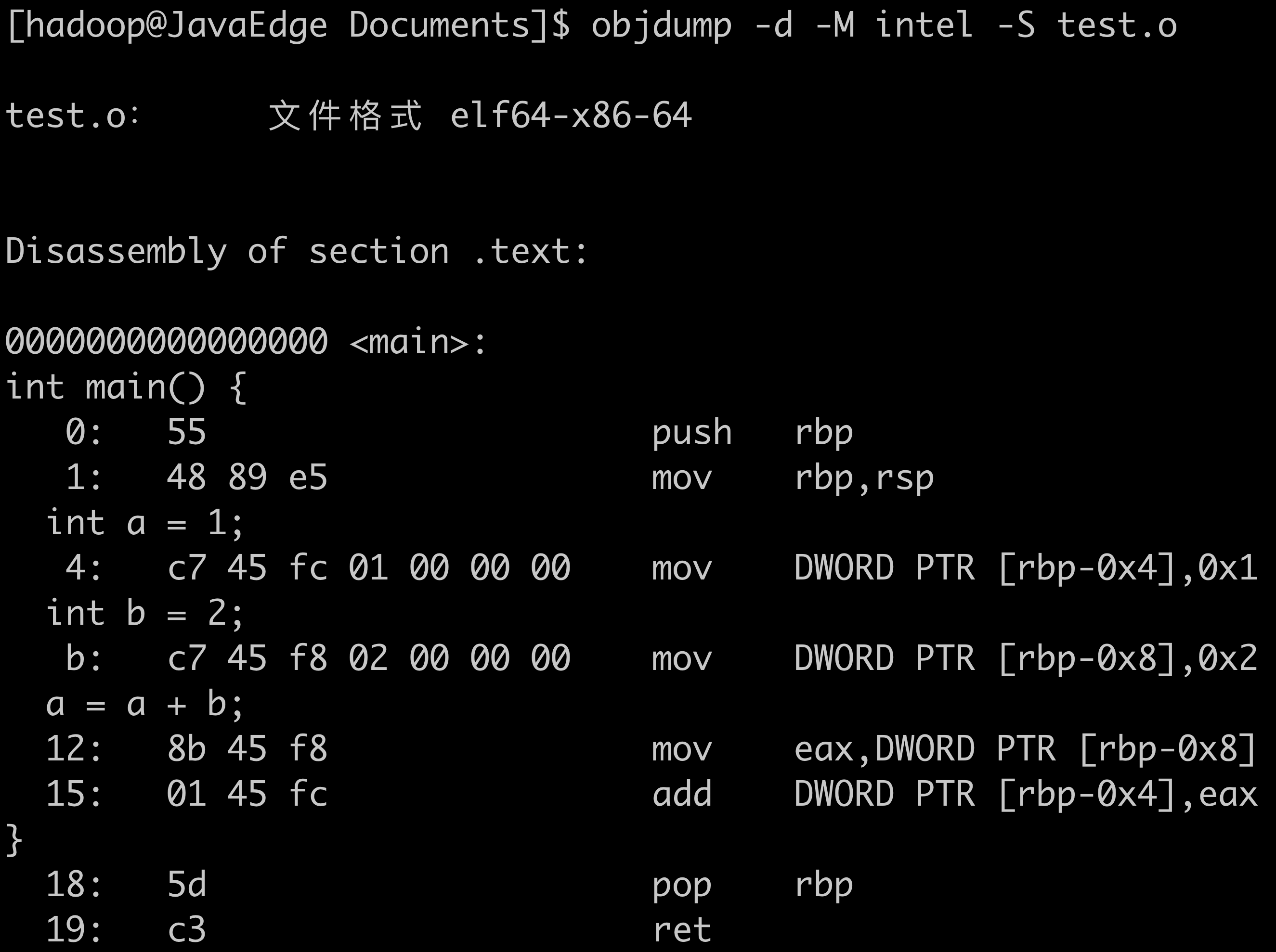

在Linux上,可使用gcc和objdump,把对应的汇编代码和机器码都打印出来。
左侧一堆数字,就是一条条机器码
右边一系列的push、mov、add、pop等,这些就是对应的汇编代码
一行C语言代码,有时候只对应一条机器码和汇编代码,有时候则是对应两条机器码和汇编代码
汇编代码和机器码之间是一一对应的。

从高级语言到汇编代码,再到机器码,就是一个日常开发程序,最终变成了CPU可以执行的计算机指令的过程。

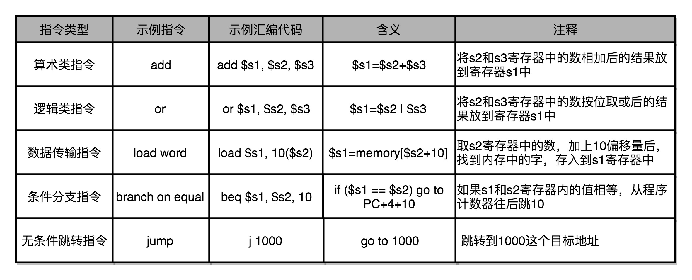

Intel CPU,有2000条左右的CPU指令,实在是太多了,没法一一讲解。不过一般来说,常见的指令可以分成五大类。
算术类指令
加减乘除,在CPU层面,都会变成一条条算术类指令
数据传输类指令
给变量赋值、在内存里读写数据,用的都是数据传输类指令。
逻辑类指令
逻辑上的与或非
条件分支类指令
日常的“if/else”
无条件跳转指令
写一些大一点的程序,我们常常需要写一些函数或者方法
在调用函数的时候,其实就是发起了一个无条件跳转指令。

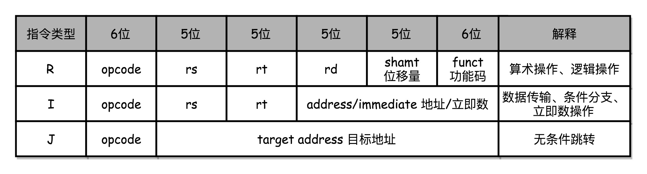

MIPS的指令是一个32位的整数,高6位操作码(Opcode):
代表这条指令具体是一条什么样的指令。
剩下的26位有三种格式,分别是:
R指令
一般做算术和逻辑操作,里面有读取和写入数据的寄存器的地址。如果是逻辑位移操作,后面还有位移操作的位移量。而最后的功能码,则是在前面的操作码不够的时候,扩展操作码表示对应的具体指令的。
I指令
通常是用在数据传输、条件分支,以及在运算的时候使用的并非变量还是常数的时候。这时,没有位移量和操作码,也没有第三个寄存器,而是把这三部分直接合并成了一个地址值或者一个常数。
J指令
一个跳转指令,高6位之外的26位都是一个跳转后的地址

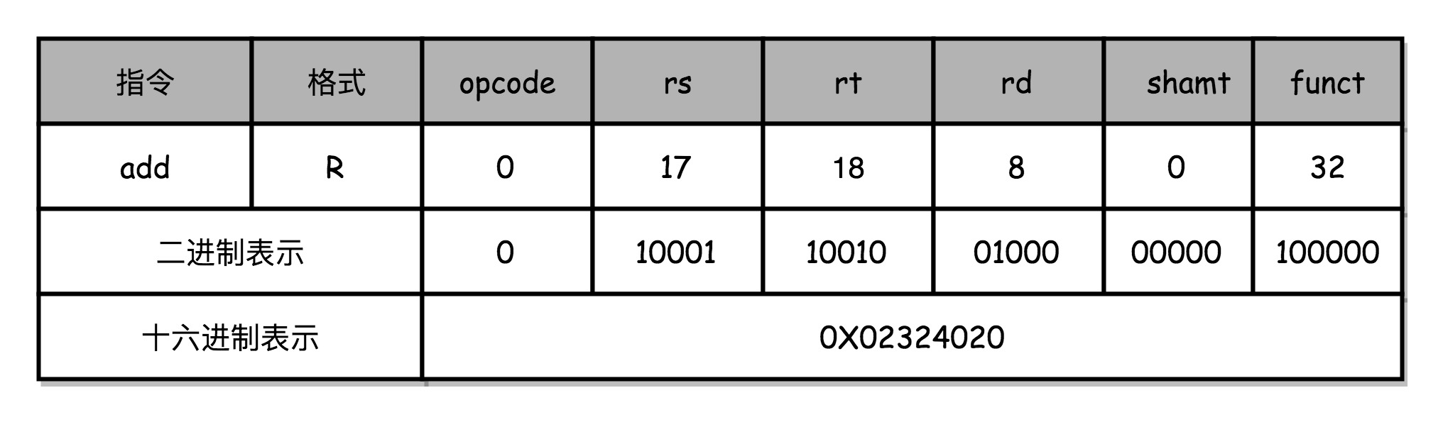

add $t0,$s2,$s1
下面都用十进制来表示对应的代码,对应的MIPS指令的:
  • opcode是0
  • rs代表第一个寄存器s1的地址是17
  • rt代表第二个寄存器s2的地址是18
  • rd代表目标的临时寄存器t0的地址是8
  • 因为不是位移操作,所以位移量是0
把这些数字拼在一起,就变成了一个MIPS的加法指令。
一般把对应的二进制数,用16进制表示。这里0X02324020。这个数字也就是这条指令对应的机器码。
